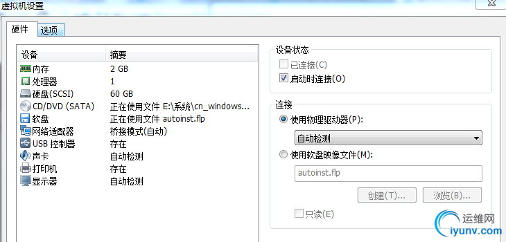

  .flp  是软盘文件,autoinst.flp 是比较新版本的 Workstation 一个功能:
         当新建虚拟机向导检测到支持简易安装的操作系统,将会提示您提供有关客户机操作系统的信息。创建虚拟机后,启动虚拟机时将自动安装客户机操作系统和 VMware Tools。
         一般我们不使用这个自动安装,选中此虚拟机-->右键点设置-->选中软盘-->选使用物理驱动器,就不会使用到建议安装操作系统的功能。

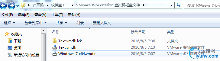

  .vmdk是虚拟磁盘文件
  启动虚拟机后新生成的文件:
  .lck 锁文件,有2个:
             .vmx.lck 说明这个虚拟机正在被使用
             .vmem.lck 虚拟内存文件正在被使用
  .vmem 虚拟机的内存文件
  .nvram 虚拟机的BIOS文件
  .log  虚拟机的日志文件
  关机后.lck和.vmen文件又会消失
  每次关机后再开机都会产生一个新的.log日志文件
