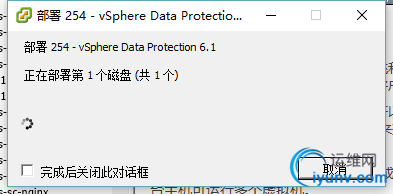

部署OVF模板
  1.下载vSphereDataProtection.ova模板(可以在官网直接下载)
  2.登入vSphere Client 客户端,点击“文件”,选择“部署OVF模板”。
  3.选择ova模板路径,点击“下一步”
4.一路“下一步”

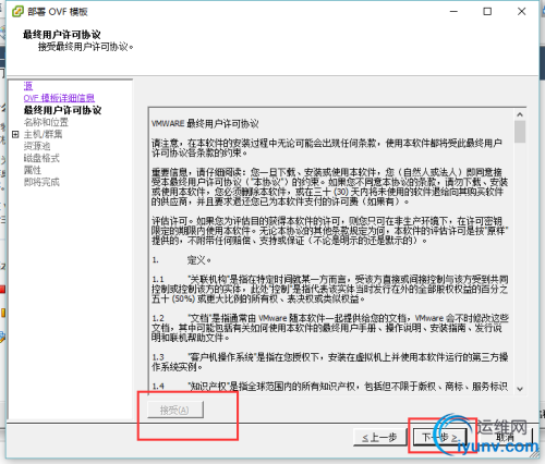

  5.点击“接受”,然后下一步
  6.命名,然后下一步
7.选择一个宿主机,然后“下一步”
8.默认选项,下一步
9.网络属性输入
注意:由于之后部署VDP的时候会用到DNS,故强烈建议在局域网中安装DNS服务器。
10.确认最后信息,确认无误,点击“完成”,开始安装VDP虚拟机。

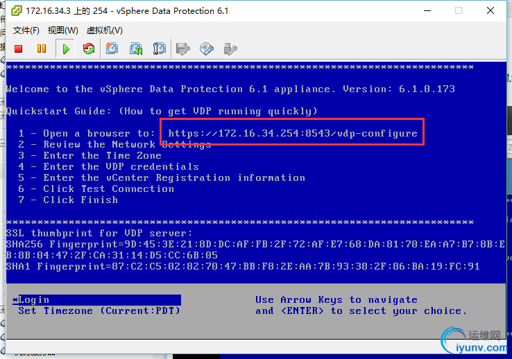

2.开启VDP虚拟机电源

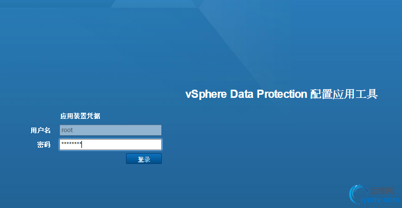

  登入首页显示网址:
  https://172.16.34.254:8543/vdp-configure
3.登入web页面
用户名:root默认密码:changeme

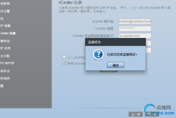

7.vCenter注册
输入vCenter用户名和密码,并且点击检测连接。连接成功后方可继续。
  注:如果在安装vCenter的时候端口不是使用默认端口,需要到vdp的操作系统中的防火墙配置中,将相应端口的防火墙设置股修改。具体修改方式参见附录。

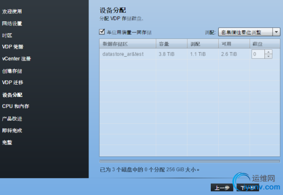

9.设备分配
  如果选择和VDP虚拟机在同一台服务器上安装,就默认,勾选“与应用装置一同存储”

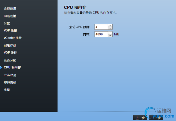

10.分配CPU和内存
根据服务器性能,分配相应的CPU和内存

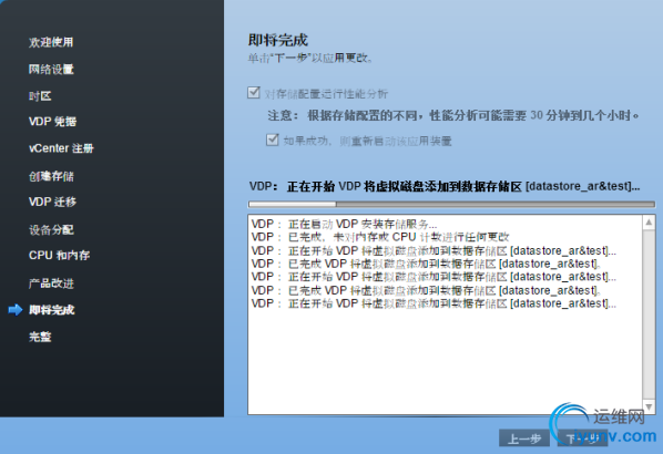

11.完成

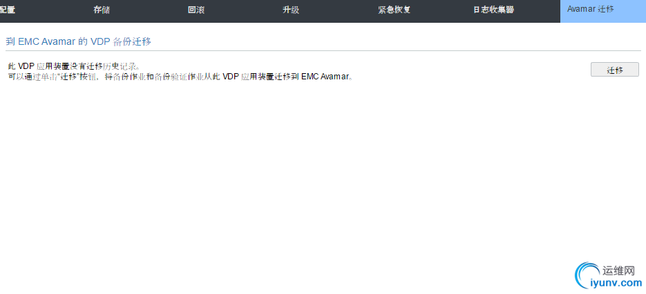

7.Avamar迁移
迁移VDP备份

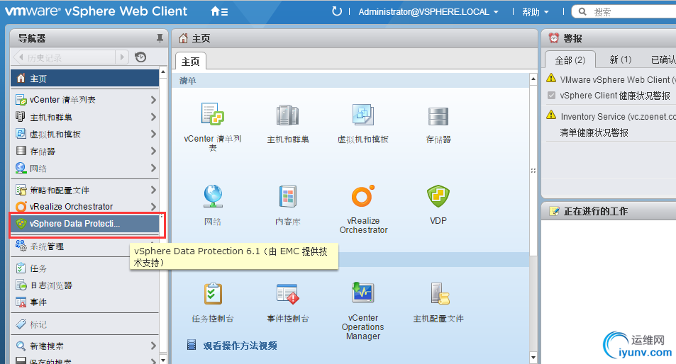

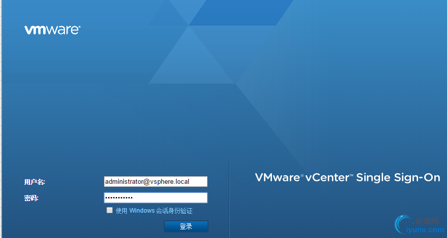

1.登入vSphere Web Client
输入vCenter IP地址,会得到以下界面,点击“登录到vSphere Web Client
2.进入vSphere Data Protection选项
点击“vSphere Data Protection
3.连接VDP

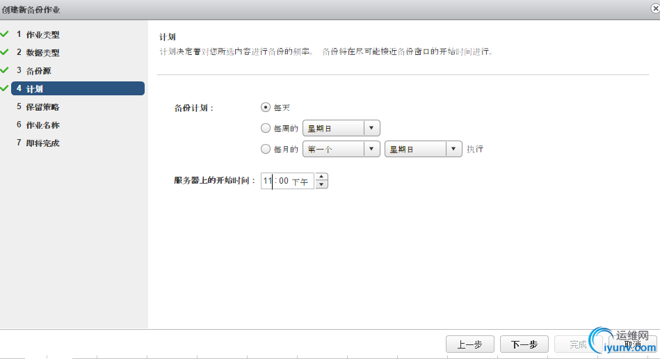

8.设置计划时间
设置备份计划时间,可以选择每天,或者每周的星期几,或者每个月的那一天,还可以精确到开始备份的具体时间

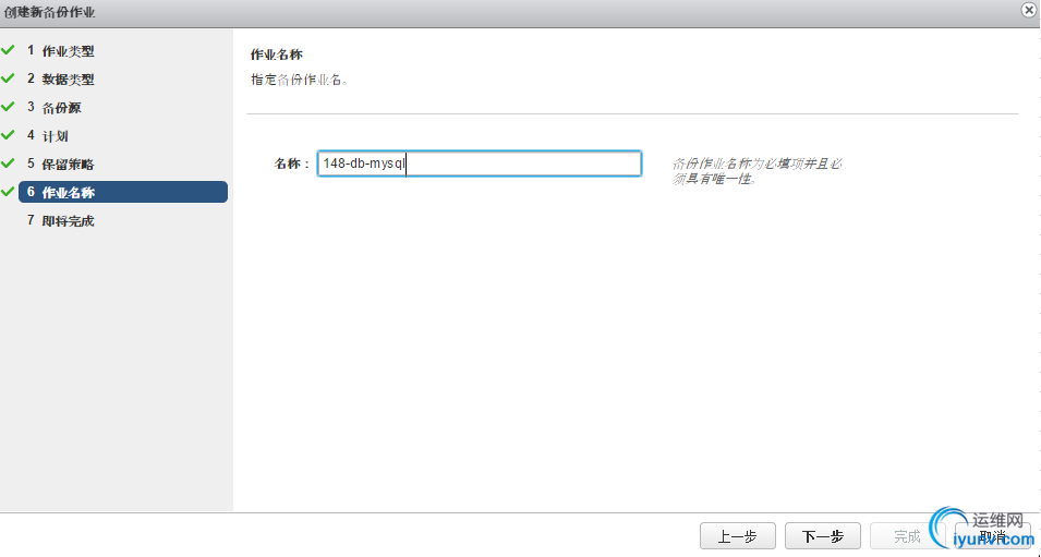

10.备份命名
给你的备份取个名字,名字最好要包含备份源的简称,方便日后管理。

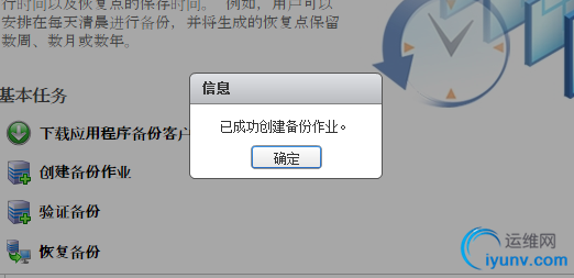

  确认一下最后信息,有没有错误的。没有的话,点击“完成”,添加备份计划。
12.立即备份
创建完备份任务后,系统会在制定的时间备份。如果想马上备份的话,可以到“备份”页面,选择你创建的备份任务,点击“立即备份”,并“备份所有源”,系统就会马上备份制定备份任务了。

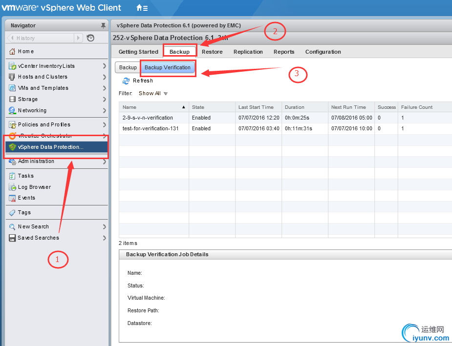

1.进入备份验证界面

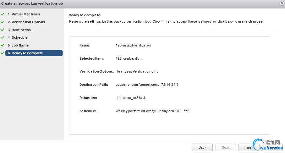

登入网页版的Web vSphere Client客户端,选择左边对话框的“vSphere Data Protection”,连接要使用的VDP设备,选择“backup”标签,再选择“backup verification”标签
2.新建验证
点击“Backup Verfication Job Action”,再选择“new”,新建一个验证任务

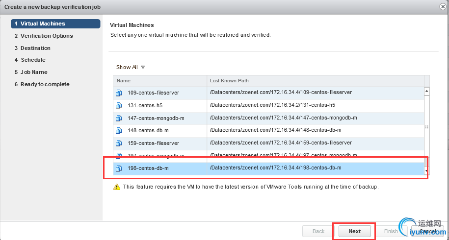

3.选择要验证的备份虚拟机
4.设置密码
你可以为你的验证设置密码,如果不想设置可以直接“下一步”跳过
5.选择验证机存放地址
由于备份验证的机制是完整的恢复(restore)备份机,确定恢复正常后,再将暂时的验证机删除,所以需要选择一台物理主机存放临时的验证机
6.验证时间策略
可以选择定期验证备份

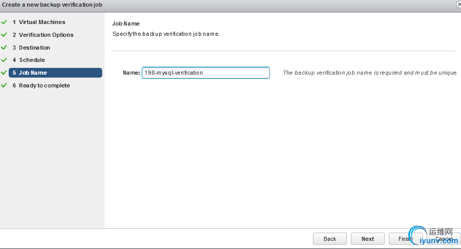

7.命名验证机
8.总结
检查无误后,可以开始验证

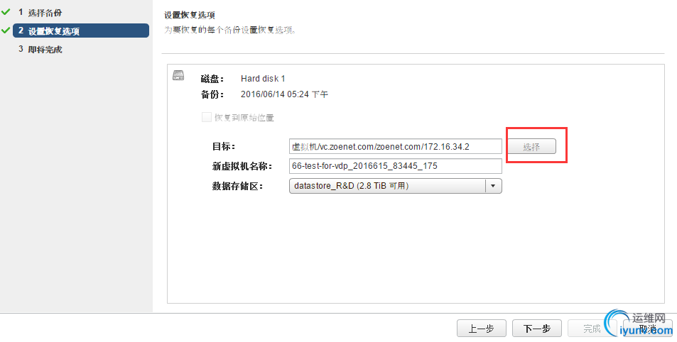

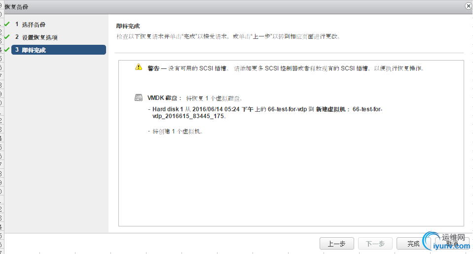

恢复虚拟机
1.选择“恢复”界面
选择“恢复”界面,选中你准备恢复的虚拟机备份
点击“恢复”
2.选择备份磁盘
选择备份磁盘
3.设置恢复选项
  选择恢复位置,如果要恢复到原来的位置,就勾选“恢复到原始位置”(图中改选项是不可选的,原因是我已经把备份源删了。。。)。如果要恢复备份到其他位置,就取消“恢复到原始位置”的勾选,点击目标的“选择”按钮,选择你要恢复到的位置。
4.检查
检查是否有错误信息。没有的话,点击完成,开始恢复备份。
