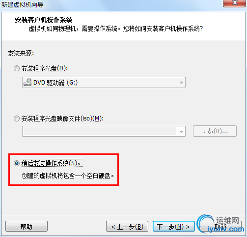

选择“第三项“稍后安装操作系统”,以后安装,方便进行配置。下一步:
(注:上图中,第一项是用光盘安装,第二项是用硬盘里的ISO镜像安装)

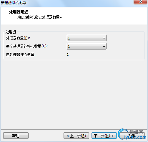

选择给虚拟机分配的cpu核的数量,如果为虚拟机选择的cpu数超过本机实际cpu数量,VMware会给出警告。这里选择默认即可。下一步:

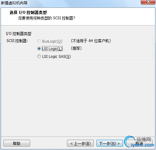

选择io控制器类型,选择默认的即可,下一步:

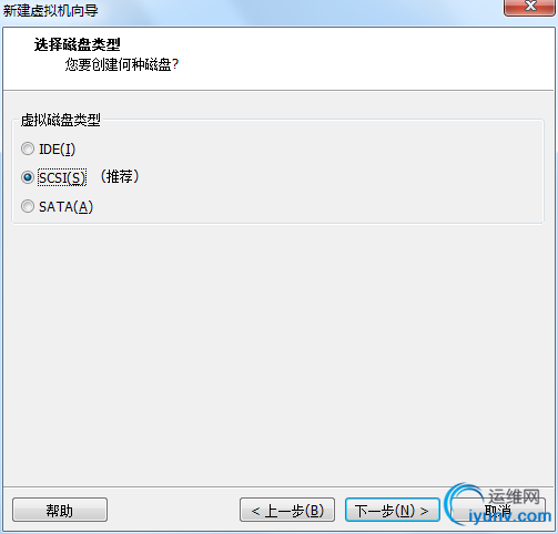

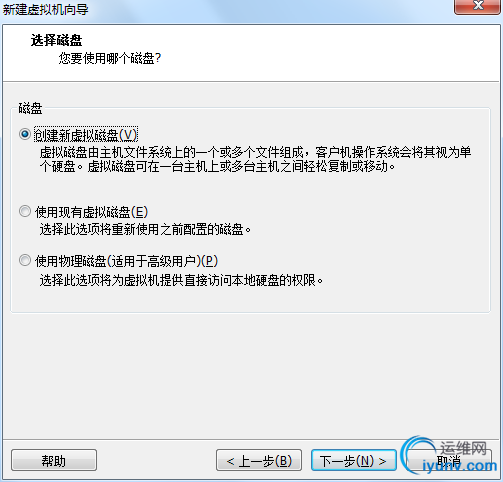

选择要创建的磁盘类型,选择默认的即可,下一步:
选择虚拟硬盘类型,这里选择创建一个新的,下一步:

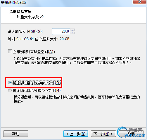

选择磁盘空间大小,默认即可,下一步:
设置虚拟镜像文件名称,默认即可,下一步:

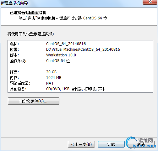

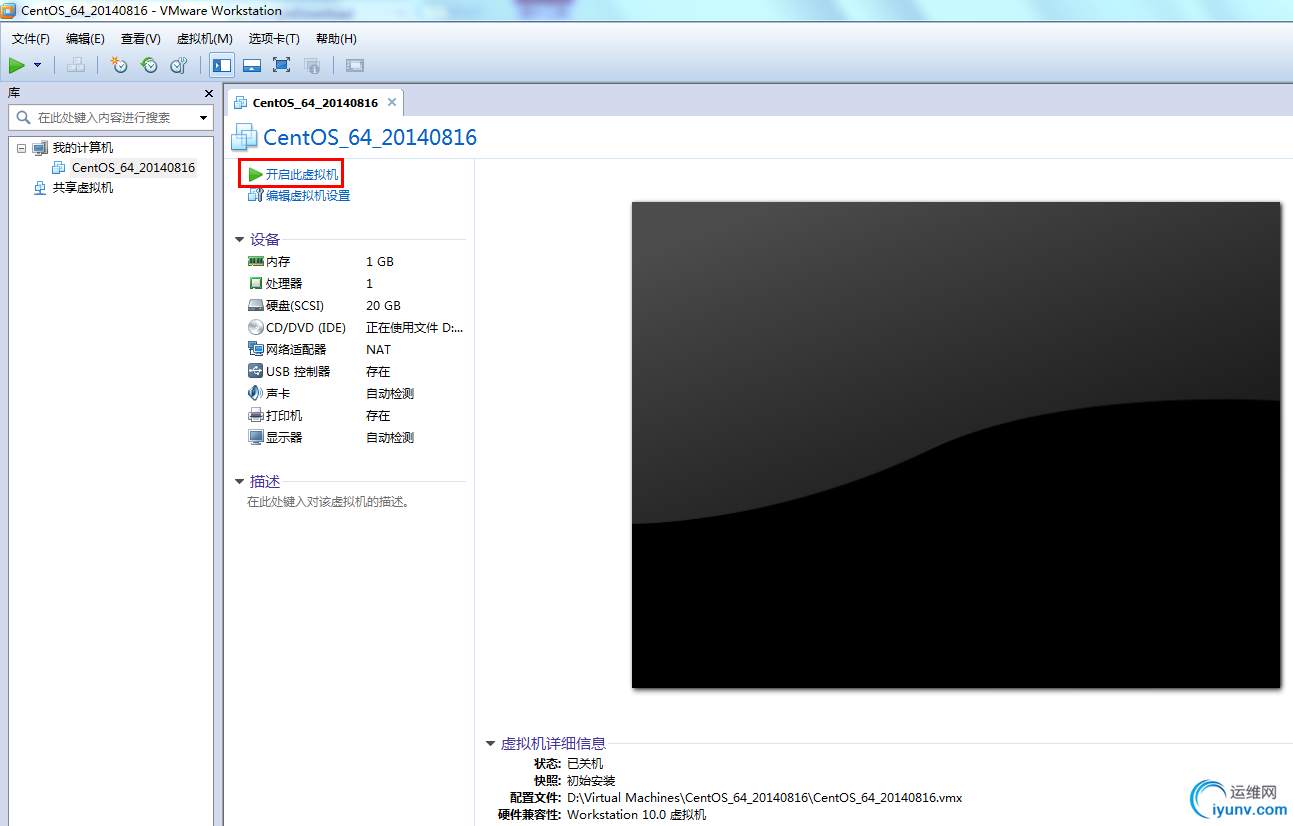

创建完成,确认虚拟机信息(其实以后也可以修改),点“完成”即可。出现了下面的界面:
这就是我们虚拟出来的一台计算机,上方红框中,可以看到虚拟机的硬件信息,也可以进行修改,或者点击菜单栏“虚拟机--->设置”,也可以对硬件配置进行修改。

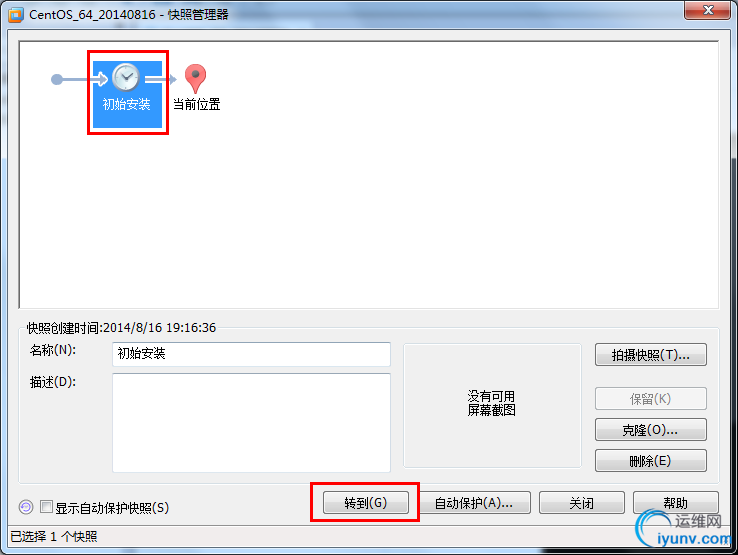

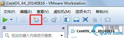

虚拟机的使用技巧:【创建快照】(可忽略)
快照的功能相当于一件还原,当我们在后续操作中,即使将虚拟机搞崩溃了,读取快照,就可以还原到此时的状态。
点击上方红框中的按钮,或者选择菜单栏“虚拟机--->”快照:
给快照起个名字。以后如果想要恢复快照,点击下方红框中的按钮:
弹出对话框:
选择之前保存的快照,点击“转到”,即可。

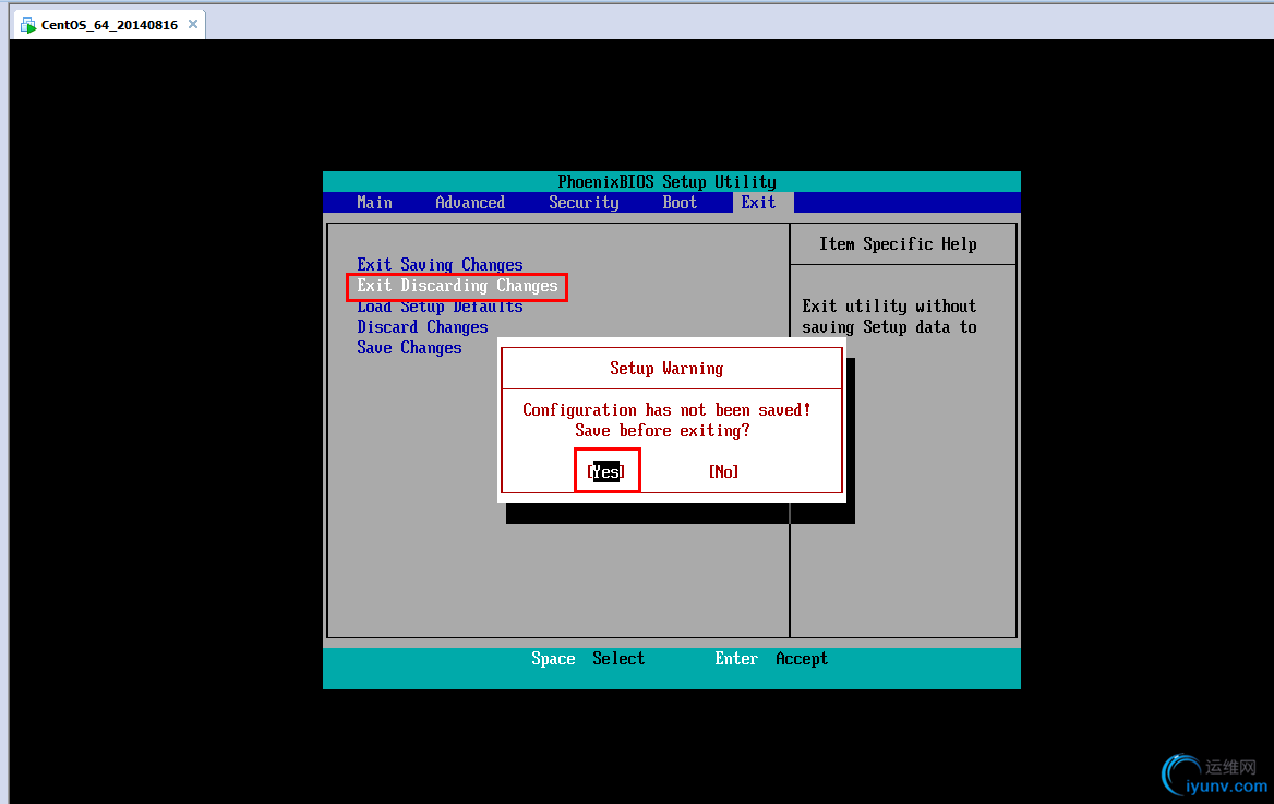

然后重启继续安装。这个时候,要赶紧将鼠标点进去,并快速按F2键,弹出如下的BIOS启动界面:
(注:解释如下,计算机默认是从硬盘启动的,但是这个虚拟机现在是空的,所以现在要设置为通过光盘启动,才能进入安装界面)
根据上图所示,选择“Boot”菜单,然后通过键盘上的“+”将“CD-ROM Drive”放在最上面,即优先启动。
紧接着,按照上图所示,进入Exit菜单,选择第二项“Exit Discarding Changes”,即不保存退出,按enter键确认。

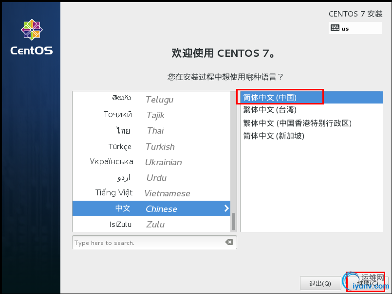

在上图中,选择第一项“Install CentOS 7”,按enter键确认。之后,弹出如下图形化的安装界面:

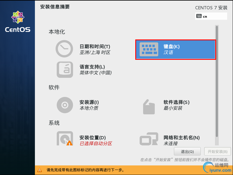

选择简体中文的语言,单击“继续”,弹出如下界面:

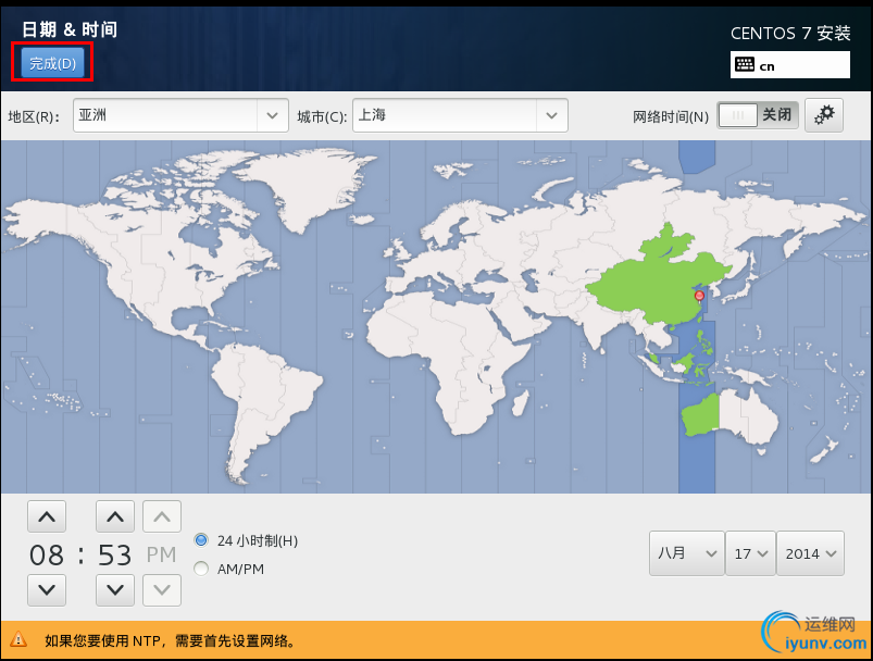

日期和时间:
如果你安装的是英文版,需要将时区改为上海。本人安装的是中文版,选择默认的上海时间即可。

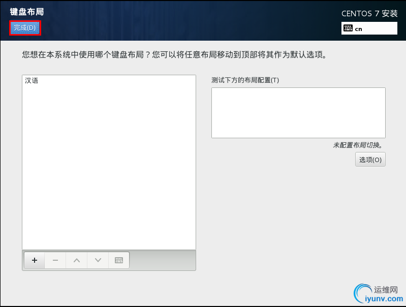

键盘:
英文键盘和中文键盘布局是一样的,默认即可。

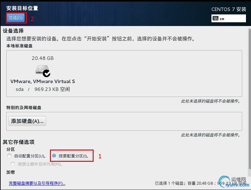

安装位置:

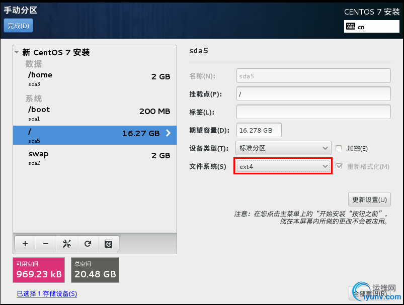

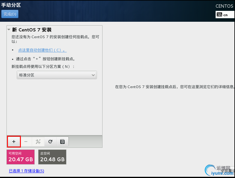

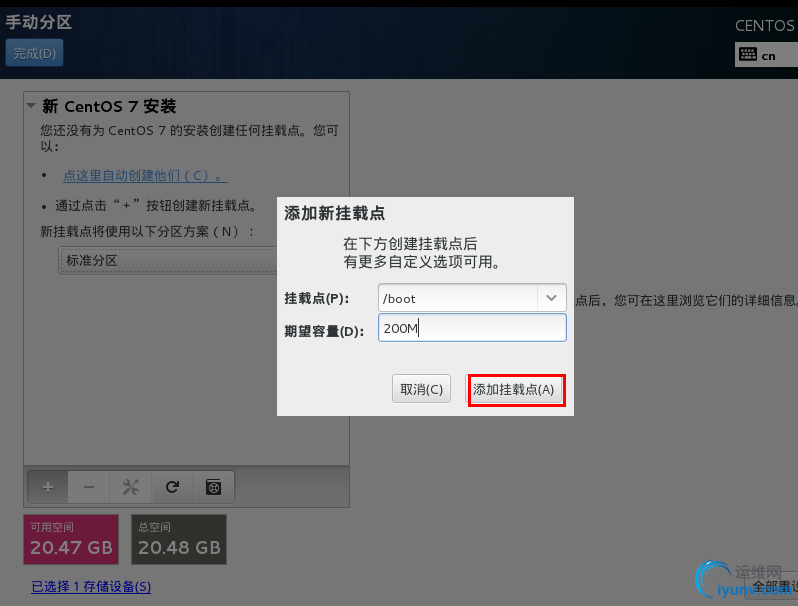

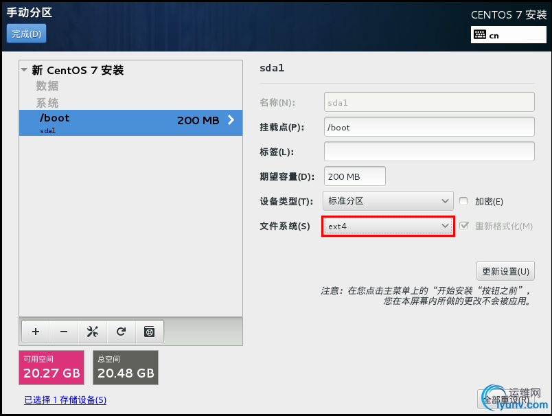

选择“我要配置分区“,点左上角的“完成”,进入下面的界面:
根据上图所示,分区方案选择“标准分区”。并开始挂载分区:
/boot分区设为200M
swap分区设为2G:(这里不用修改文件系统方式,默认的方式为swap即可)
/home目录设置为2G
最后,给根分区/分配剩余的全部空间:

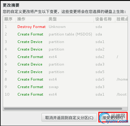

分配完了,单击左上角的“完成”,出现如下界面:
接受更改就行了。

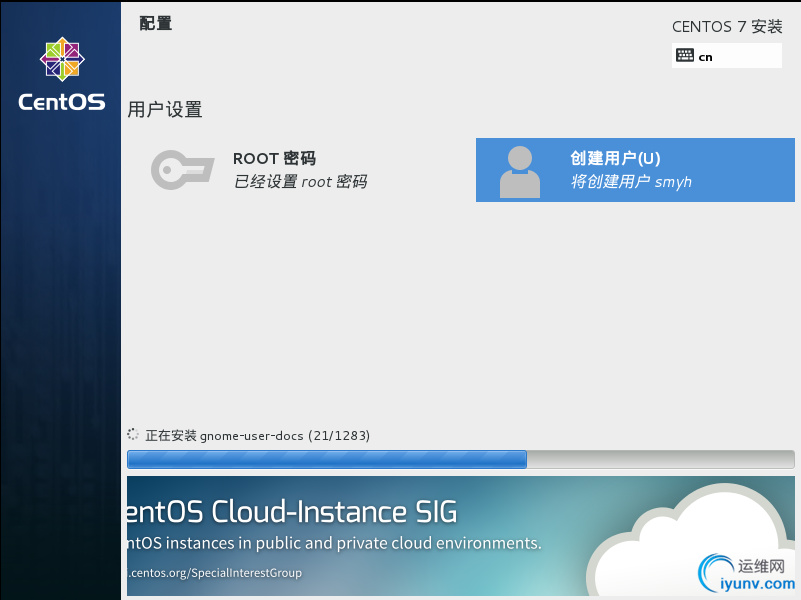

配置完成了,单击“开始安装“:
在安装的过程中,我们可以设置一下root密码,还可以创建一个常用账号:
这样,就大功告成了。
