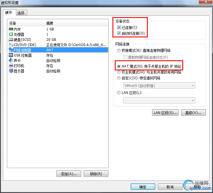

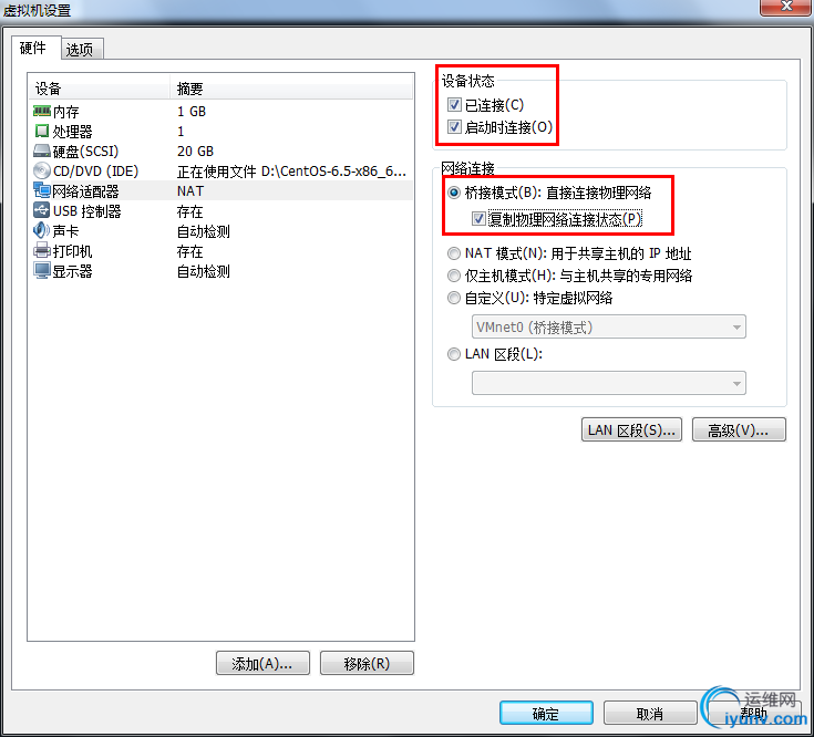

打开虚拟机,选择“虚拟机--->设置”,弹出如下界面:
如果要保证虚拟机能够和物理机进行通信,或者正常上网,一定要保证上图中右上角的“设备状态”为:已连接。
上图中,网络连接有三种方式,下面详细介绍一下这三种方式。
二、Bridge桥接模式、NAT模式、Host-only仅主机模式:
  •   桥接模式:虚拟机使用真实网卡进行通信,配置简单;只要和真实计算机在同一个网段内,就可以直接通信;局域网内如果有其他计算机,也可以进行访问。缺点:会占用网段内的一个IP地址。(类似于一台真正独立的计算机)
  •   NAT模式:使用虚拟网卡VMnet8进行通信;只能和本机进行通信;在此基础上,虚拟机可通过主机访问互联网
  •   仅主机模式:使用虚拟网卡VMnet1进行通信;只能和本机进行通信;不能访问互联网。

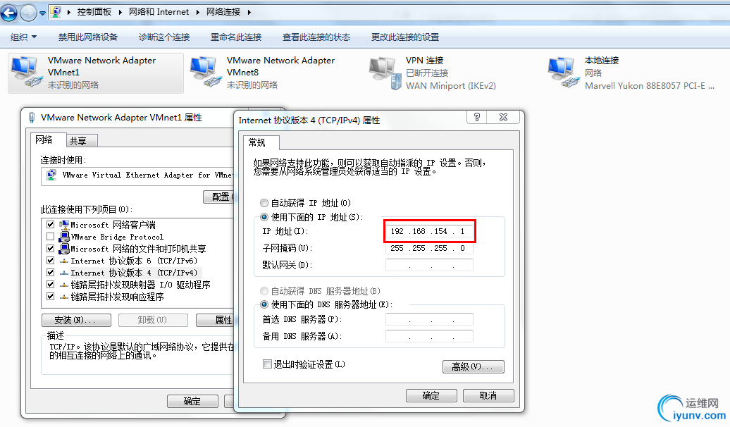

既然使用的是虚拟网卡VMnet1,那来查看一下VMnet1的网段吧:
上图显示,VMnet1的IP地址是192.168.154.1,即网段为192.168.154.X(虚拟机自动分配的地址,每个人的电脑可能不同)

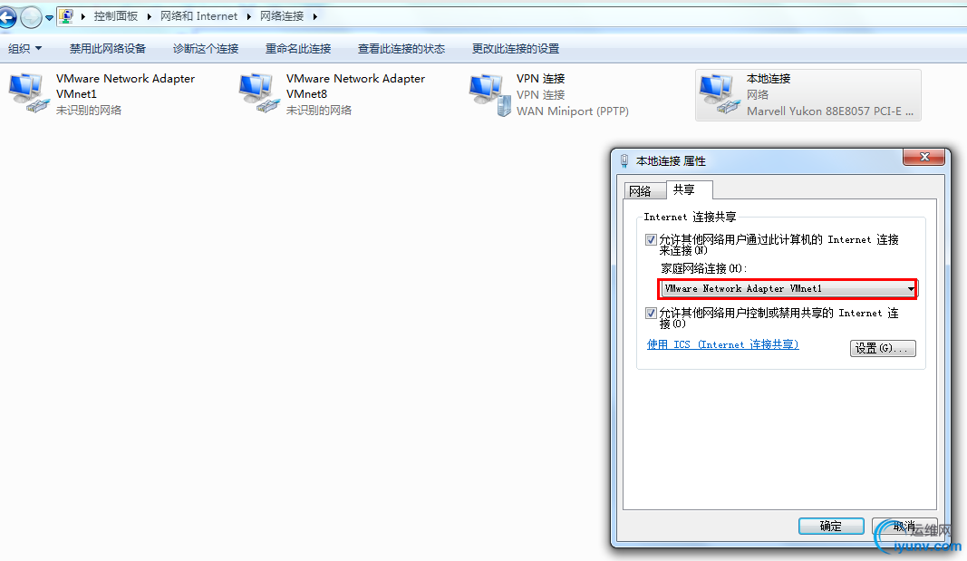

然后开启本地连接的共享:(不要开启虚拟网卡的共享)

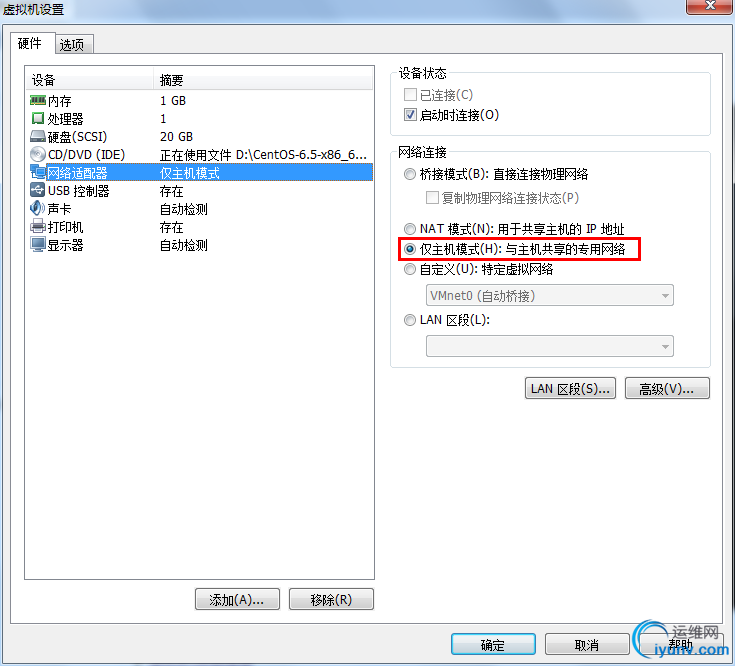

然后我们进入到VMware虚拟机,将连接模式设置为Host-only模式:

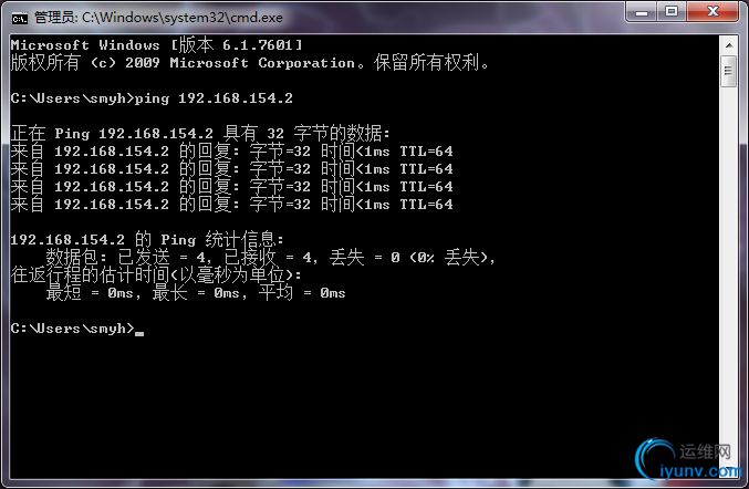

在Win7中打开cmd控制台,输入如下命令:
ping 192.168.154.2显示效果如下,收到了这样的请求应答包,说明ping通了:

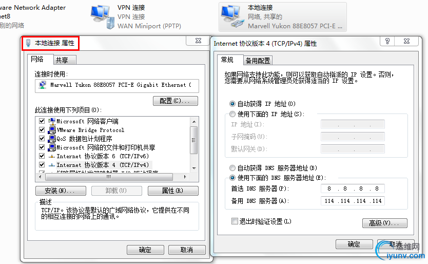

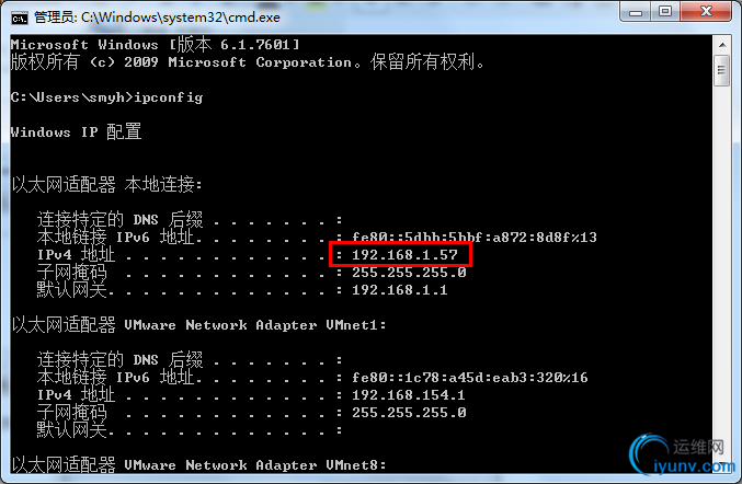

(1)查看本地连接的IP地址:
由于我的本地连接时自动获取的IP,所以需要在cmd中输入以下命令来查看:
ipconfig显示效果如下:
上图显示,本地连接的IP网段为:192.168.1.X
(2)设置虚拟机的连接方式:
首先将连接模式设为桥接:
虚拟网络编辑器中,桥接到的网卡建议不要选自动,而是选择本地需要用到的那个网卡:

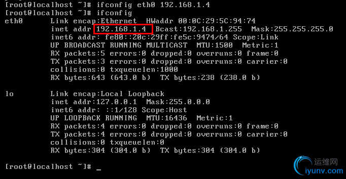

(3)输入如下命令,设置CentOS的ip,保证其网段为192.168.1.X:
ifconfig eth0 192.168.1.4效果如下:
此时,在Win7的cmd中能够ping的通:

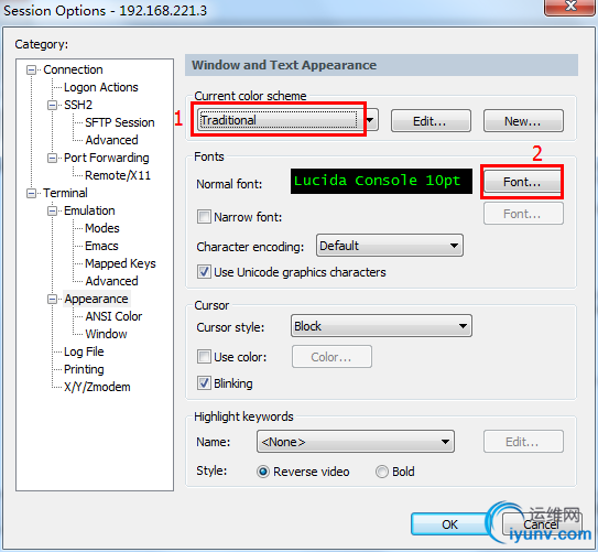

因为我安装的是中文版的CentOS,所以为了防止软件使用的时候出现乱码,需要进行以下设置:
选择菜单栏“Options--->Session Options”,弹出如下对话框:

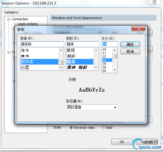

按照上图所示,先更改终端的背景色(个人习惯)。然后修改字体大小等:
然后将编码设置为国际标准:

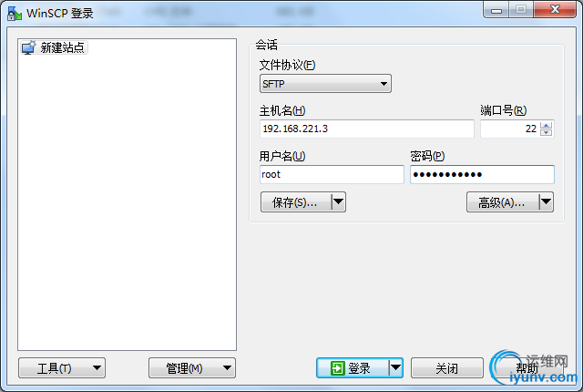

软件打开后,输入虚拟机的IP地址,以及root用户的密码即可进行连接:
运行后,显示界面如下:
