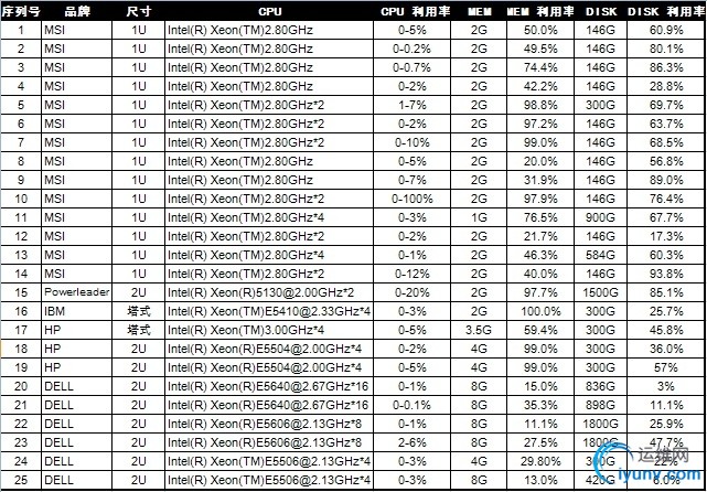

服务器资源统计表
图1-2
公司IT机房目前共有35台服务器,除去因故障、无硬盘、没有使用,目前正在使用的服务器为25台。本信息表仅统计正在使用的服务器资源进行统计。
1.1服务器资源利用率不高
1.1.1 CPU资源利用率
图1-3
从图1-2可以很清楚的看出服务器CPU资源利用率普遍低于10%,仅有4台服务器的CPU资源利用率高于10%。从图1-3可以看出有7款不同型号的CPU,其中Intel(R)Xeon(TM)2.80GHzCPU的服务器占到了56%,而这款CPU早已成为过去时。

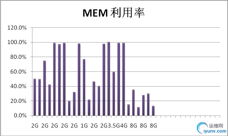

1.1.2内存资源利用率
图1-4
从图1-4可以很清楚的看出超过一半的服务器内存资源利用率低于50%

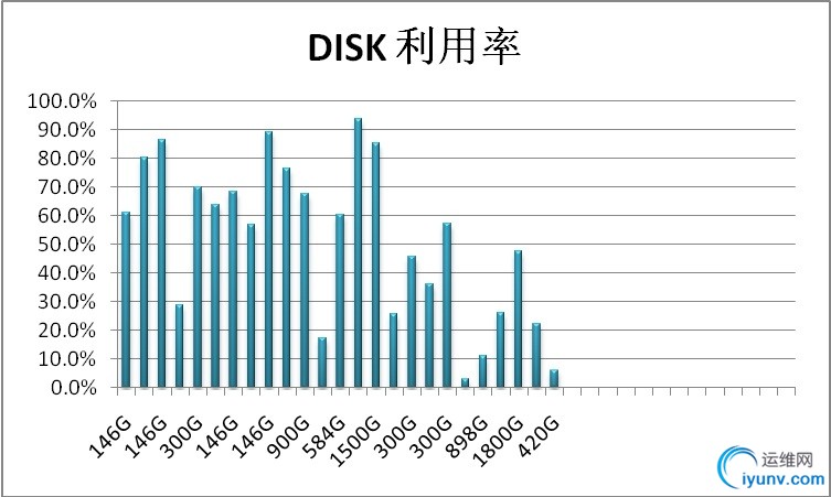

1.1.3存储资源利用率
图1-5
结合图1-2与图1-5可以看出,大部分的服务器标配的磁盘空间都非常小,一小部分服务器的磁盘空间利用率仍就非常低,而一部分服务器磁盘空间又明显不够,但确没有及时扩充磁盘空间。

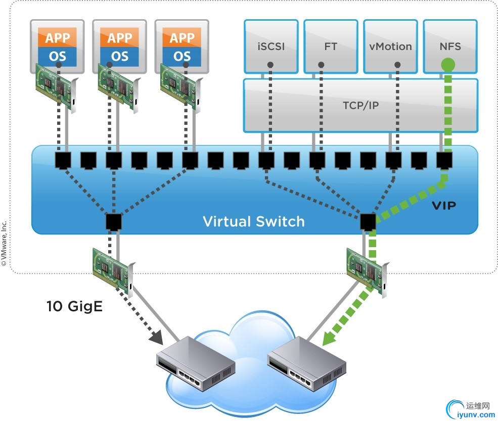

虚拟网卡是为了满足同一服务器上多个虚拟机而建立的,是服务器虚拟化的重要基石。vSwitch虚拟交换机可以在虚拟机和物理机之间提供第 2 层连接性,其功能包括:
l虚拟局域网分段(有助于简化网络)、流量隔离以及改进的可管理性
l内置的网卡绑定(有助于提高可用性)以及物理网络资源的负载平衡
l流速限制,有助于增强对物理网络流量的控制
图2-1
