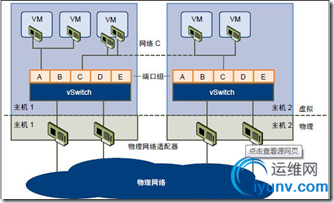

  VMware vSphere 5.0网络管理,VMware的网络其实不比物理的简单,有四个概念,物理网卡,物理交换机,虚拟网卡
  虚拟交换机。希望通过下面的图让大家清楚的了解到他们之间的关系。说明:虚拟网卡连接到虚拟端口组然后虚拟端口组
  通过物理网卡连接到物理交换机,就这样主机一与主机二的虚拟机之间可以通信了。
  一般一台ESXI主机上都会有多张物理网卡,做数据冗余以及vMotion等虚拟网络包括虚拟网卡、分布式交换机、分布式端口
  组、标准交换机和端口组,下面我们就先说说“标准交换机”吧

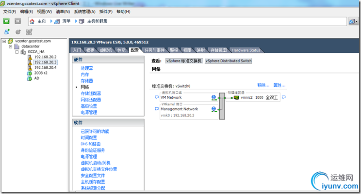

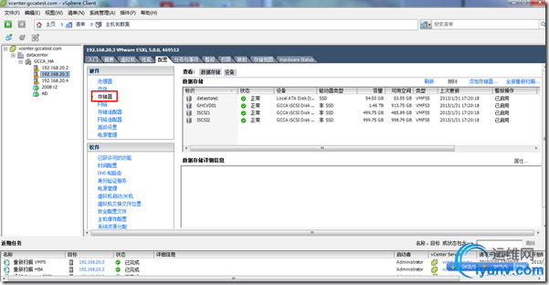

  创建虚拟机网络,选择主机-配置-网络,我们可以看到ESXI主机上的网络设置,在ESXI系统安装好之后,系统会默认使用第
  一片网卡自动创建一个交换机,我这里是自己在esxi主机上做了配置选择的是vmnic2,并且创建2个端口组,一个是虚拟机通
  信端口组,一个是管理ESXI的控制通信端口,如下图。

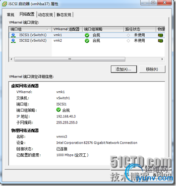

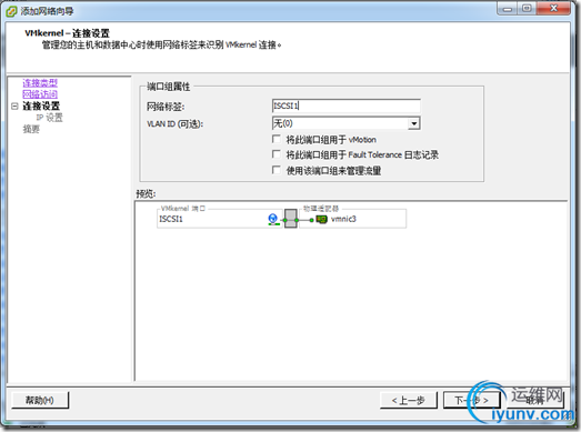

  点击添加网络
  选择VMkenel
  选择网卡 vmnic3,下一步
  输入存储名字“ISCSI1”,下一步
  输入ip和子网掩码,记得三台主机的网络设置存储必须都在一个网段,前提物理网络也是相通的
  点击完成,就建立好了。
  安装此方法建立ISCSI2的标准交换机建立完成之后如下图所示

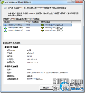

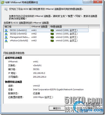

  点击属性添加相应的适配器
  点击添加选择ISCSI1&ISCSI2

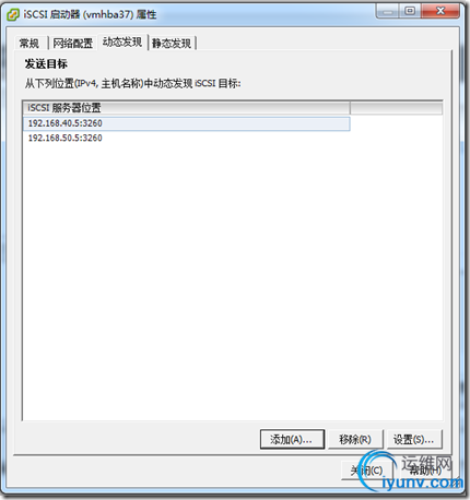

  配置完成之后点击“关闭”,然后点击“属性”-“动态发现”-“添加”
  在添加发送目标服务器页面输入ISCSI服务器的IP地址和端口号
  添加完成之后点击关闭
  重新扫描之后就看到存储器挂载上了

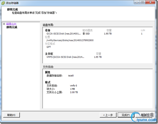

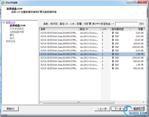

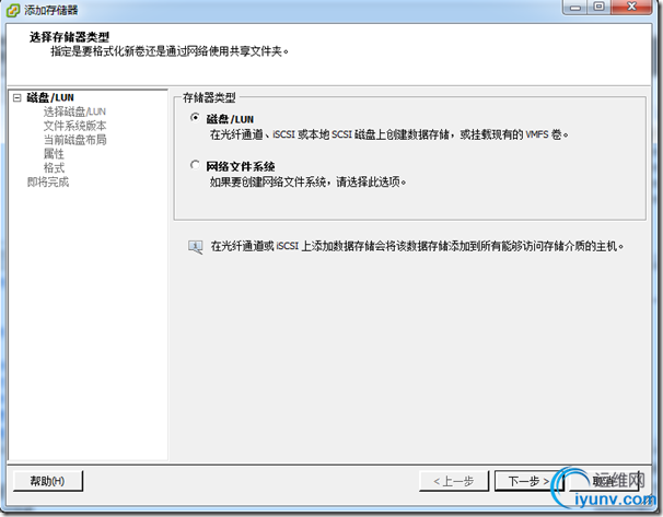

  进入存储器之后点击“添加存储器”
  点选磁盘/LUN,下一步
  选择自己要添加的存储名称,下一步
  选择vmfs-5,下一步
  输入存储名称,下一步
  完成

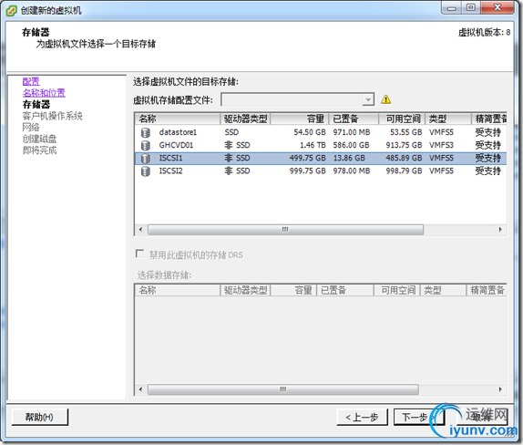

  以下就是添加好的存储图,要每个主机都分别添加
  下面我们再新建虚拟机时就可选择建立虚拟机文件在共享存储上了
