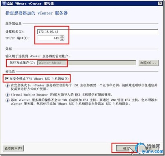

(2)在“指定要添加的vCenter服务器”对话框中,在“计算机名”文本框中输入要添加的vCenter  Server服务器的IP地址,TCP/IP端口选择默认值443,然后单击“浏览”按钮,如图8-2所示。
图8-2 添加vCenter服务器

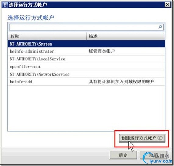

(3)在“选择运行方式帐户”对话框中,选择具有vCenter Server管理员权限的帐户,当前列表中并不存在管理vCenter  Server管理员权限的帐户,单击“创建运行方式帐户”按钮,如图8-3所示,添加一个。
图8-3 创建运行方式帐户

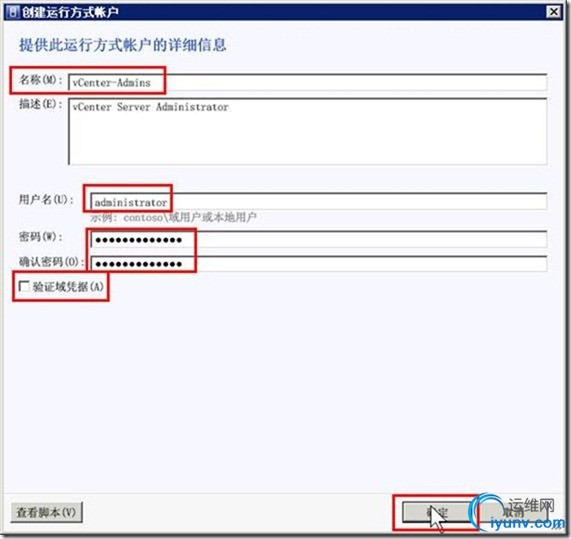

(4)在“创建运行方式帐户”对话框中,在“名称”文本框处输入一个显示名称,在此命名为vCenter-Admins,在“用户名”处输入vCenter  Server的管理员帐户,通常是Administrator,因为vCenter Server安装在Windows系统中,然后输入vCenter  Server管理员帐户密码,不要选择“验证域凭据”,因为vCenter Server并没有加入域,创建之后单击“确定”按钮,如图8-4所示。
图8-4 创建运行方式帐户
【说明】对于网络管理员来说,网络中的大部分服务器都具有相同的密码,所以在此创建的虽然是用于vCenter  Server服务器的,如果网络中的其他服务器具有相同的密码,也可以用来添加其他的Windows服务器。如果当前的vCenter  Server服务器已经加入heinfo.net的域,同样可以使用前文中创建的域管理员帐户,不需要添加。
(5)返回到“选择运行方式帐户”对话框,选择新添加的vCenter-Admins,单击“确定”按钮,如图8-5所示。
图8-5 选择运行方式帐户
(6)返回到“添加VMware vCenter服务器”对话框之后,再次检查计算机名、运行方式帐户,并选中“在安全模式下与VMware  ESX主机通信”复选框,单击“确定”按钮,如图8-6所示。
图8-6 添加VMware vCenter服务器

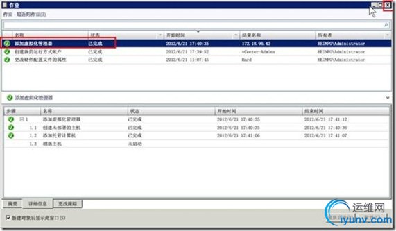

(8)稍后会弹出“作业”对话框,开始添加虚拟化管理器,如图8-8所示,在作业完成后,单击右上角的“关闭”按钮,关闭作业对话框。
图8-8 作业
添加VMware vCenter服务器之后如图8-9所示。
图8-9 添加VMware vCenter 服务器完成
