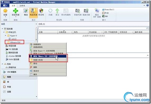

(2)在“所有主机”结构下创建名为“VMware ESX”的主机组(与Hyper-V主机组同一级别),添加之后,右击新添加的VMware ESX  主机组,在弹出的快捷菜单中选择“添加VMware ESX主机和群集”,如图9-2所示。
图9-2 添加VMware ESX主机和群集

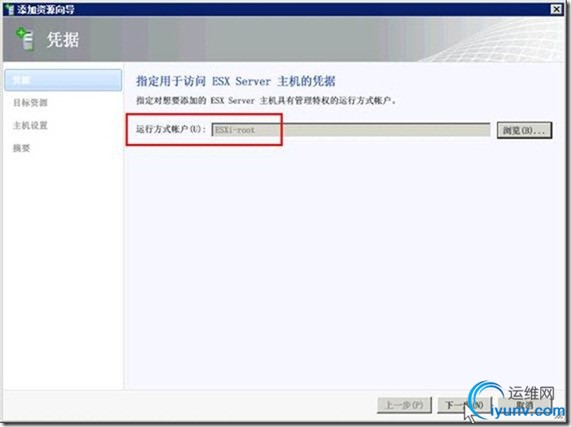

(3)在“凭据”对话框,选择指定用户访问ESX Server主机的凭据。单击“浏览”按钮,如图9-3所示。
图9-3 浏览

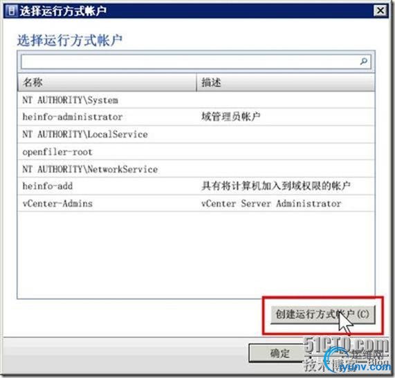

(4)VMware ESX Server(或VMware ESXi)主机是基于Linux内核,其默认管理员帐户为root,密码为安装VMware  ESXi主机时指定。在当前的运行方式帐户中还没有创建,单击“创建运行方式帐户”按钮,创建一个,如图9-4所示。
图9-4 创建运行方式帐户

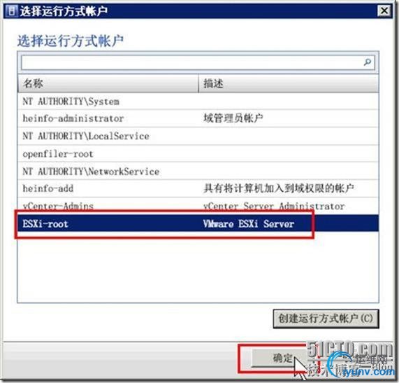

(6)返回到“选择运行方式帐户”对话框,选择新创建的ESXi-root帐户,单击“确定”按钮,如图9-6所示。
图9-6 选择运行方式帐户
(7)返回到“凭据”对话框,已经选中ESXi-root帐户,如图9-7所示。
图9-7 凭据

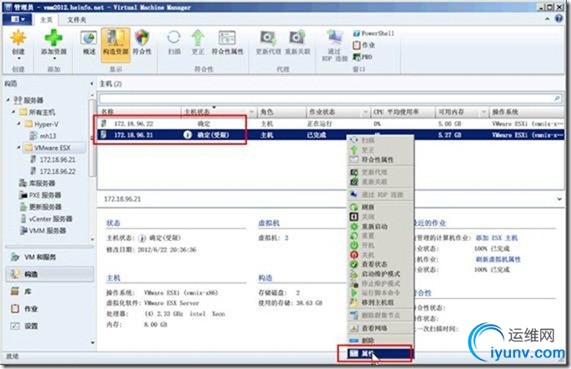

(1)在刚添加完VMware ESXi主机后,在VMM控制台中,显示主机的状态为“确定(受限)”,右击添加后的VMware  ESXi主机,在弹出的快捷菜单中选择“属性”,如图9-12所示。
图9-12 主机属性

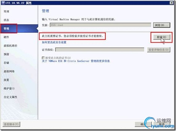

(2)在弹出的主机属性对话框中,在“管理”选项组中,可以看到“此主机需要证书,您必须检索并接受证书才能继续。”的提示,单击“检索”按钮,如图9-13所示。
图9-13 检索证书

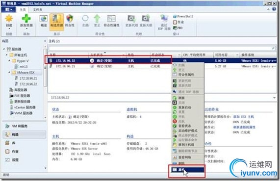

在接受主机证书之后,在VMM控制台中,主机状态为“确定”,如图9-15所示,右击另一台主机,选择“属性”,也信任其证书。
图9-15 主机状态
参照上文的操作,也接受另一台主机的证书,如图9-16所示。
图9-16 接受主机证书
