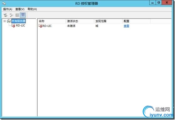

  步骤1、打开RD授权管理器,点开树状结构图,就可以看见RD-LIC授权服务器,点击RD-LIC授权服务器,在右侧的界面中点击查看。
  步骤2、由于我们只将RD授权服务器加入到域中,并没有把RD授权功能加入到域中,所以会出现一个黄色的感叹号,显示此许可证服务器不是AD域服务中终端服务器许可证服务器组的成员,所以需要点击添加到组。

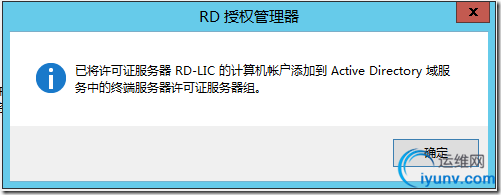

  步骤4、点击继续后,会显示已将许可证服务器RD-LIC的计算机账户添加到Active Director域服务中的中断服务器许可服务器组,然后点击确定。

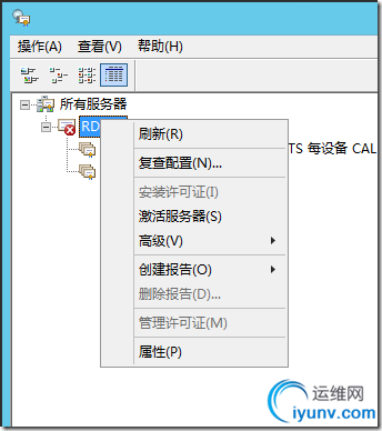

  步骤1、在RD授权管理器中,右键选择RD-Lic服务器,在弹出的菜单中选择激活服务器。

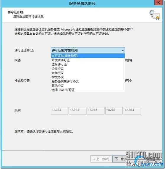

  步骤2、在服务器激活向导许可证计划页面中,选择适当的许可证计划,连接到远程桌面会话主机服务器或Microsoft虚拟桌面基础结构中的虚拟桌面的每个客户端都必须具有有效的许可证。

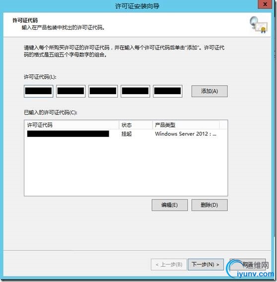

  步骤3、在服务器激活向导许许可证代码页面中,输入在许可证代码,输入每个所购买许可证的许可代码,并在输入每个许可证代码后面单击添加,许可证代码的格式是五个5位数字字母的组合。
