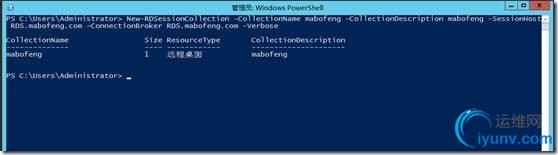

  如果采用标准部署安装,或者是使用powershell进行安装,则需要手动创建一个集合,在powershell中,通过命令New-RDSessionCollection来创建集合。首先我们可以看下命令New-RDSessionCollection的语法。
  New-RDSessionCollection [-CollectionName] <String> -SessionHost <String[]> [-CollectionDescription <String> ] [-ConnectionBroker <String> ] [ <CommonParameters>]
  语法中包含一些关键字,其中有CollectionName、SessionHost、CollectionDescription和ConnectionBroker,如果需要在服务器RDS.mabofeng.com服务器中创建集合名称为mabofeng,其命令为:
  PS C:\Users\Administrator> New-RDSessionCollection -CollectionName mabofeng -CollectionDescription mabofeng -SessionHost rds.mabofeng.com -ConnectionBroker rds.mabofeng.com -Verbose
  这里我们将SessionHost和ConnectionBroker建立在同一个服务器中,如果采用的是标准部署,则需要指定不同的SessionHost和ConnectionBroker,如果服务器有多台SessionHost,可以在SessionHost命令后面加入 @("RDSH01.mabofeng.com"," RDSH02.mabofeng.com"),一次性要全部输入完成。
  当执行完成命令后,可以在powershell中会显示创建集合的结果。
  在图形界面下,就可以看到我们之前使用powershell命令创建的名为mabofeng的集合。

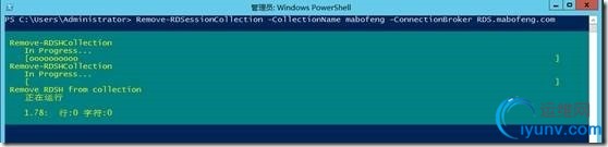

  删除集合
  当我们不需要某个集合的时候,我们可以通过Remove-RDSessionCollection命令来删除集合,可以通过powershell来查询命令的语法。
  Remove-RDSessionCollection [-CollectionName] <String> [-ConnectionBroker <String> ] [-Force] [-Confirm] [-WhatIf] [ <CommonParameters>]
  如果我们要删除名称为mabofeng的集合,则使用命令为:
  Remove-RDSessionCollection -CollectionName mabofeng -ConnectionBroker RDS.mabofeng.com
  其中需要指定集合的名称和ConnectionBroker服务器名称。在运行命令后,系统会提示时候继续执行此操作,默认为Y,如图所示。
  输入Y,然后回程后,系统会开始删除集合,集合中的RemoteApp则无法使用,删除结束后,无需启动计算机。

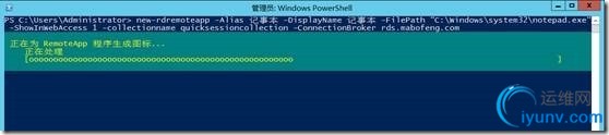

  接下来我们在已经建立的集合中发布记事本应用程序,首先要知道记事本在Windows server 2012 r2中位置C:\Windows\system32\notepad.exe,并要在哪个集合进行发布,然后使用命令为:
  PS C:\Users\Administrator> new-rdremoteapp -Alias 记事本 -DisplayName 记事本 -FilePath "C:\Windows\system32\notepad.exe" -ShowInWebAccess 1 -collectionname quicksessioncollection -ConnectionBroker rds.mabofeng.com
  输入命令后,会有一个发布的过程,如图所示。
  最后,系统会显示一个状态,会显示命令完成时输入创建的详细信息。
  当我们在图形化界面中,服务器管理器中刷新服务器管理器控制台时我们看到成功添加的 RemoteApp。

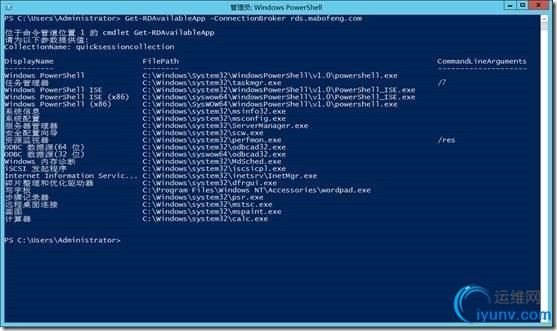

  查询应用
  当我们在服务中安装了大量应用,发布的时候很难找到正确的应用路径,在图形界面下,当发布应用时,在发布向导中会列出所有的应用程序,如果没有则需要手动添加,但是在powershell中就可通过命令Get-RDAvailableApp来查找应用程序和路径,使用命令为:
  Get-RDAvailableApp -ConnectionBroker rds.mabofeng.com
  当执行命令后,会要求输入群集的名称,也可在命中添加CollectionName参数,最后powershell中会显示所有的可发布的RemoteApp程序。
