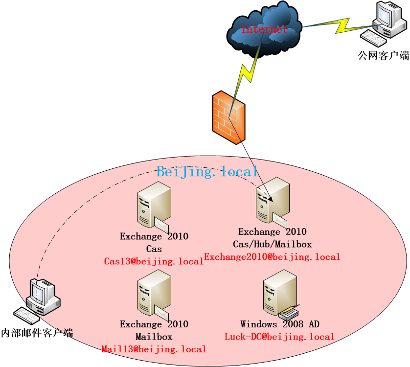

1、当前的拓扑是这样的
2、当前的现状是这样的
1)公网记录都指向Exchange 2010,公网入站、出站邮件都经过Exchange 2010 Cas。
2)内、外部的客户端都连接Exchange 2010。
3)用户邮箱存储在Exchange 2010 Mailbox下。
3、如果要迁移邮箱会出现什么问题
如果在这种环境下迁移Exchange 2010用户邮箱到Exchange 2013 Mailbox数据库,可能会导致如下问题发生:
1)Exchagne 2013用户无法通过Internet登陆Outlook Anywhere。
2)Exchagne 2013用户无法通过Internet登陆OWA。
3)内部Exchagne 2013用户无法通过Exchange 2010 OWA登陆到自己邮箱。

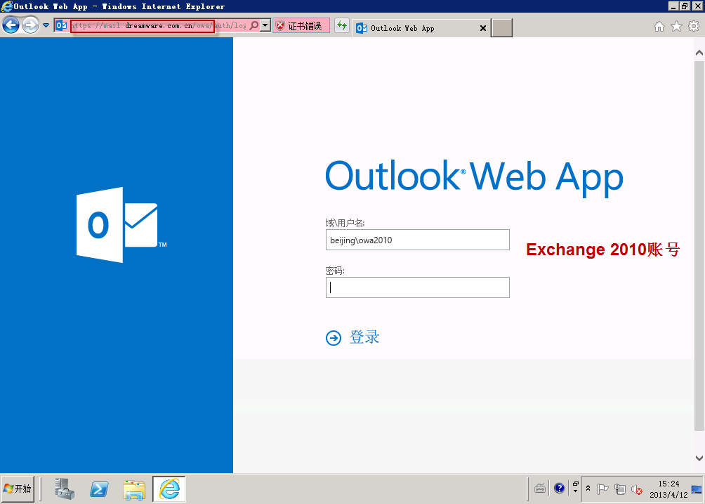

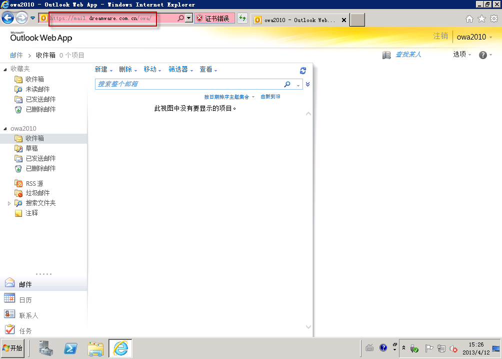

无论是内、外部的OWA用户,只要访问Exchange 2013 OWA就可以登陆到自己邮箱。
访问公网Mail.dreamware.com.cn/owa,可能看见Exchange 2013 owa页面。
Exchange 2010邮箱用户登陆后即重定向到Exchange 2010 OWA,域名保持不变。
