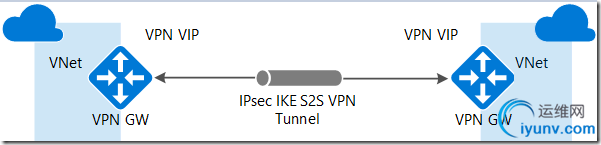

  首先还是要打通两个站点的链路。因为两个虚拟网络在Azure的不同区域中,所以我们可以使用虚拟网络间的***来打通连接,如下图红框所示。
  Azure的虚拟网络中每个子网之间默认是打通的,但虚拟网络之间,是不能连通的。要打通虚拟网络之间的链路,就要使用所谓Vnet-to-Vnet的***。
  Vnet-to-Vnet的***以下需要注意:
  a. 虚拟网络可以在相同或不同的订阅中。
  b. 虚拟网络可以在相同或不同的Azure区域(位置)中。
  c. 云服务或负载平衡终结点不能跨虚拟网络,即使它们连接在一起,也是如此。
  d. 将多个虚拟网络连接在一起不需要任何本地***网关,除非需要跨界连接。
  e. 虚拟网络间通信支持连接 Azure 虚拟网络,不支持连接不在虚拟网络中的虚拟机或云服务。
  f. 虚拟网络间连接需要具有动态路由***网关,不支持Azure静态路由***网关。
  g. 虚拟网络连接可与多站点***同时使用,最多可以将一个虚拟网络 ***网关的10个*** 隧道连接到其他虚拟网络或本地站点。
  h. 虚拟网络和本地网络站点的地址空间不得重叠。地址空间重叠将会导致创建虚拟网络或上载 netcfg 配置文件失败。
  i. 不支持一对虚拟网络之间存在冗余隧道。
  j. 虚拟网络的所有***隧道(包括P2S ***)共享 Azure ***网关上的可用带宽,以及Azure 中的相同***网关运行时间 SLA。
  k. 虚拟网络间流量只经过Microsoft自己的网络主干中,并不会经过公共 Internet。
  接下来我们来配置Vnet-to-Vnet的***

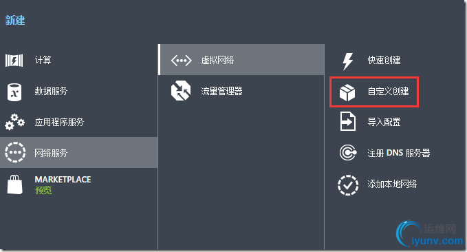

  2.新建虚拟网络HHCLOUD-US
  选择自定义创建虚拟网络

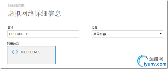

  指定名称和位置

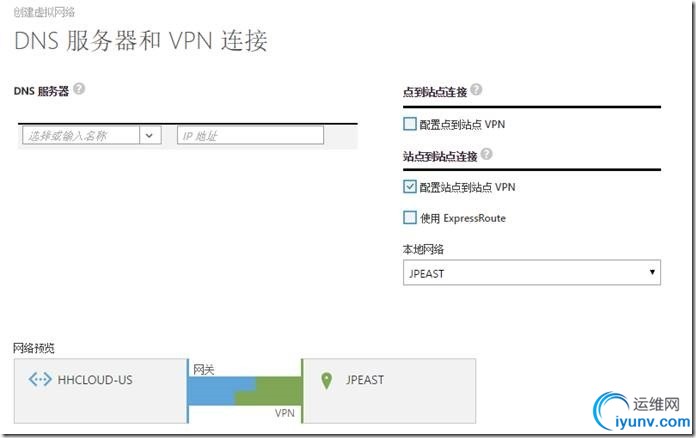

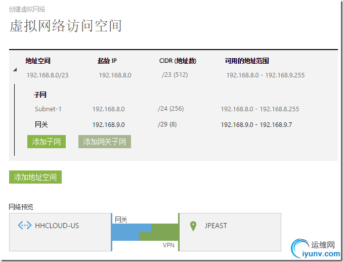

  这里直接配置站点间的***
  定义HHCLOUD-US网络的IP地址
  虚拟网络创建完毕后,到仪表盘可以看到目前状态

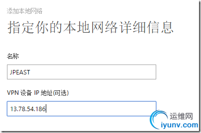

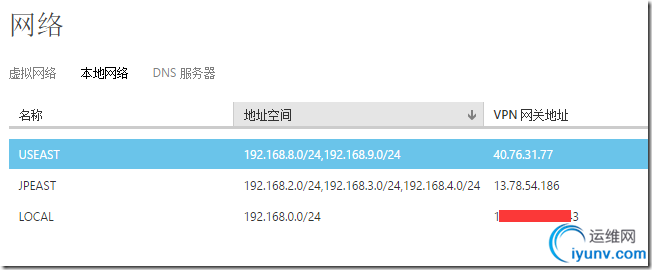

  3.添加HHCLOUD-US为本地网络
  指定名称和IP
  指定地址空间
  创建完毕后可以看到有3个本地网络

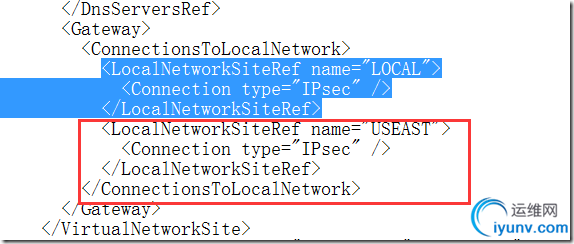

  因为现在主站点有2条***线路,所以我们需要更改配置来满足多条***的共存。
  首先选择导出配置
  找到HHCLOUD中***网关配置
  增加到HHCLOUD-US副站点的IPsec链路

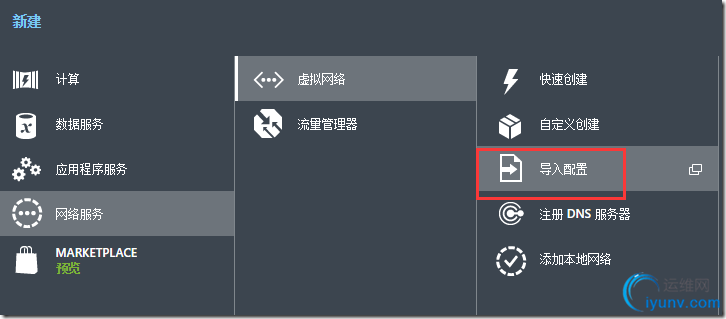

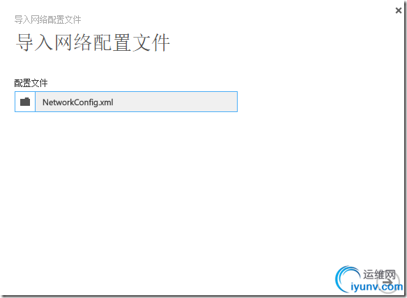

  保存后导入配置
  选择导入文件
  确认更改的有哪些部分,确认完毕后可以提交

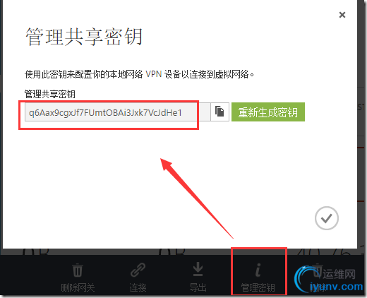

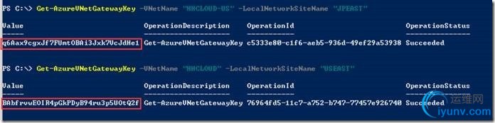

  5.同步共享密钥
  在虚拟网络面板中,点击管理秘钥可以看到当前密钥
  或者用Azure Powershell来查看下
  Get-AzureVNetGatewayKey -VNetName "HHCLOUD-US" -LocalNetworkSiteName "JPEAST"
  Get-AzureVNetGatewayKey -VNetName "HHCLOUD" -LocalNetworkSiteName "USEAST"
  发现共享密钥不一致,所以我们更新下共享密钥使两者相匹配
  Set-AzureVNetGatewayKey -VNetName "HHCLOUD" -LocalNetworkSiteName "USEAST" -sharedkey q6Aax9cgxJf7FUmtOBAi3Jxk7VcJdHe1

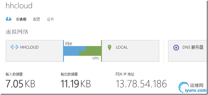

  匹配后发现***通道已经建立起来了
  到主站点可以看到有两条***隧道已经建立了

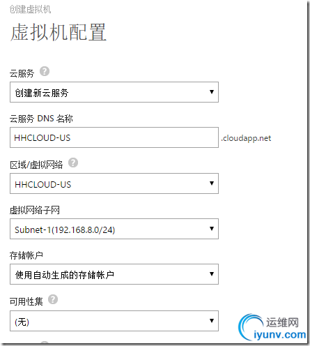

  最后我们来新建一台虚拟机来简单测试下连接。
  发现两台不同虚拟网络间的DC已经能相互ping通了。
