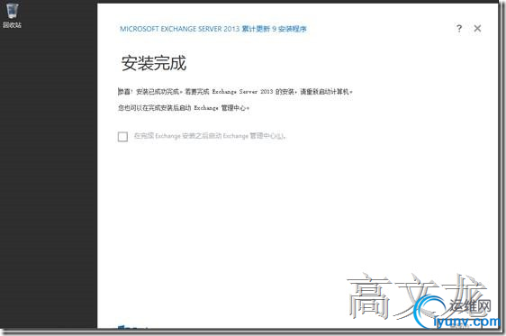

  升级exchange2013 CU9补丁
  配置完成后,我们可以通过ecp进行exchange管理

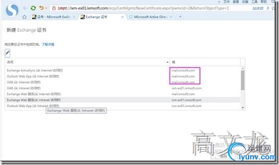

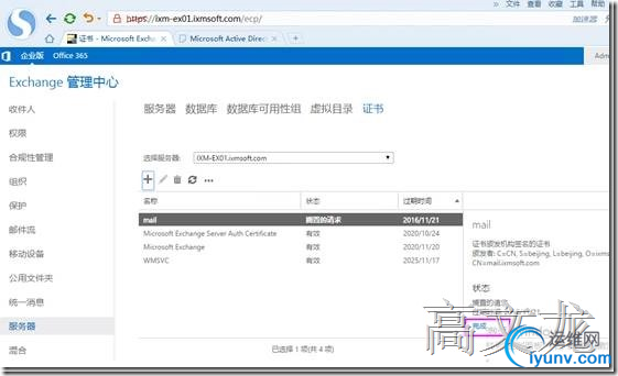

  邮件正常投递后,我们需要为exchange申请一张证书
  为exchange指定外部访问域信息
  开始通过内部CA申请证书
  证书搁置
  分配证书服务

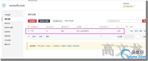

  根据提示需要在本地的域名dns下添加txt记录
  根据提示操作
  我们在此只测试exchange,所以勾选对应的功能即可

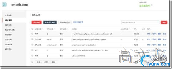

  根据提示添加域名解析
  记录添加完成

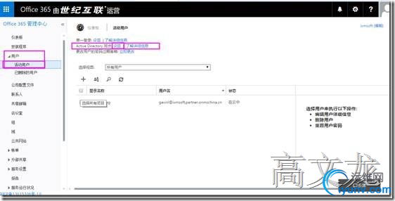

  添加域后,我们接下来就是配置dirsync
  该功能主要是为了将本地的用户信息同步到office365服务的online上
  单击活用用户---启用AD同步
  激活AD同步

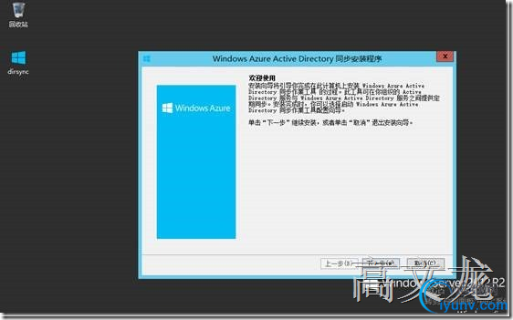

  下载安装dirsync同步工具
  开始配置

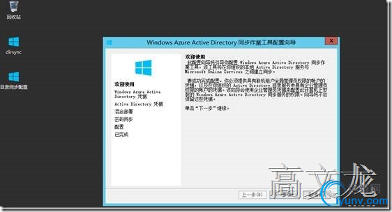

  输入office365 online登录用户信息
  输入本地的AD账户信息;该账户信息为AD的domain admins成员
  勾选启用混合配置部署
  启用密码同步
  配置完成
  立即同步

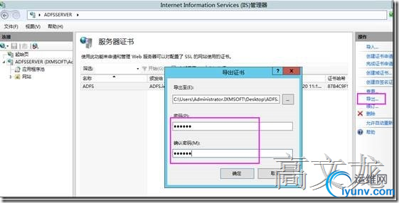

  导出一张带有私钥的证书

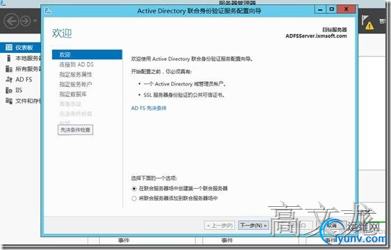

  安装后,单击配置服务
  开始配置
  配置完成

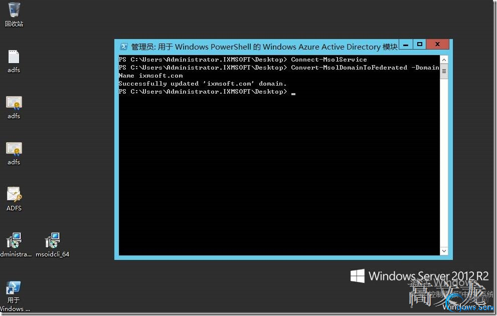

  接下来定义ADFS域office365的信任关系
  接下来我们需要给Office365域自定义域信任关系,如果不自定义信任关系的话,我们目前还是无法通过本地用户登录office365的portal页面
  首先是需要安装用于 Windows PowerShell 的 Windows Azure Active Directory 模块
  下载软件
  http://go.microsoft.com/fwlink/p/?linkid=236297

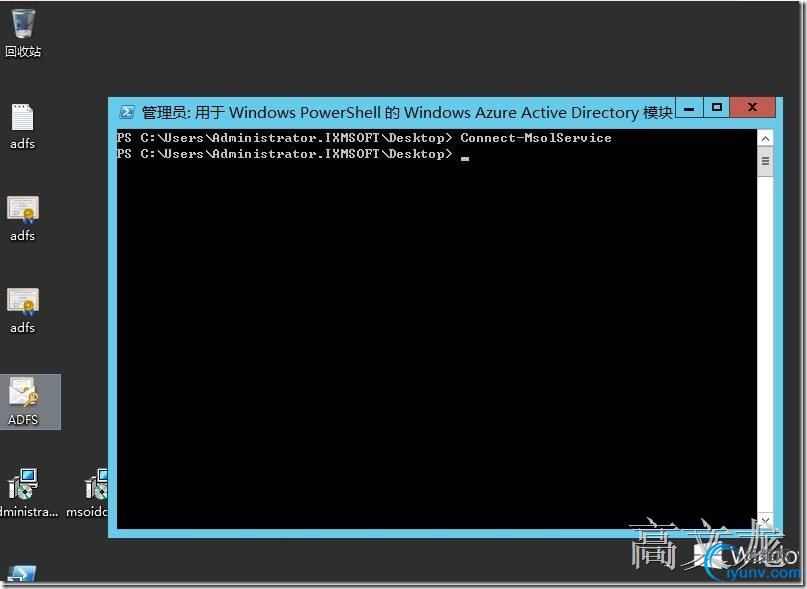

connect-msolservice
输入office365管理员账户
Convert-MsolDomainToFederated -DomainName ixmsoft.com
  在此ADFS服务配置完成

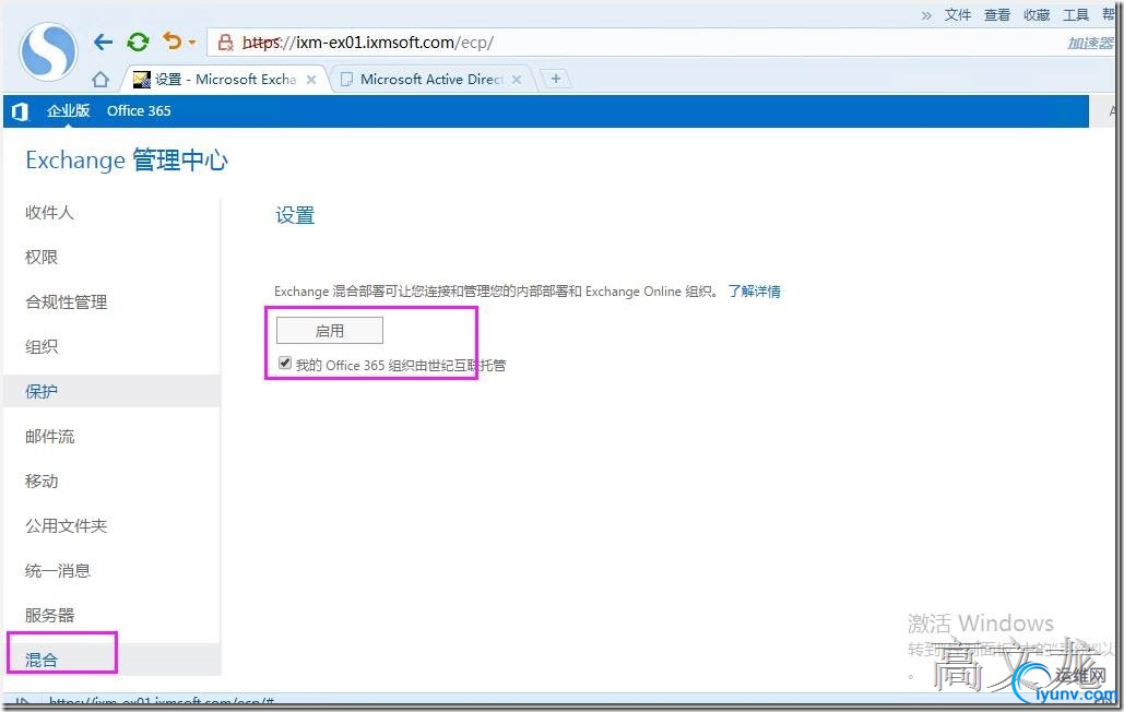

  准备好所有环境后就是接下来启用混合部署
  根据提示我们需要登录office365管理中心
  根据自己的环境勾选配置;如果是office365世纪互联的需要勾选

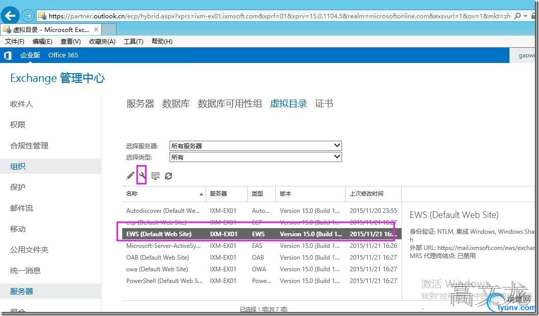

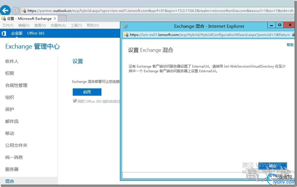

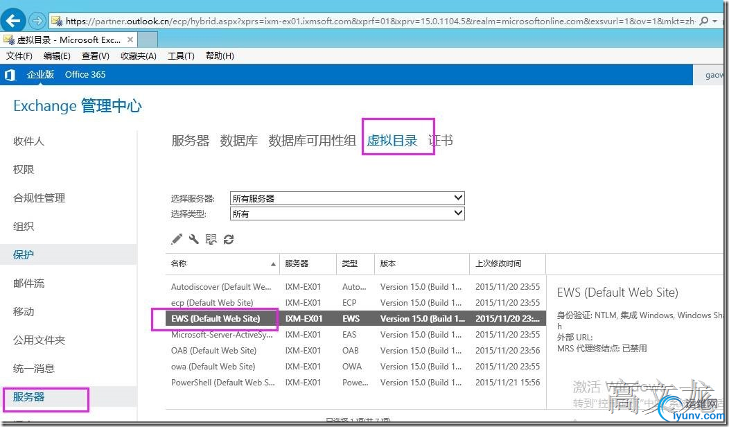

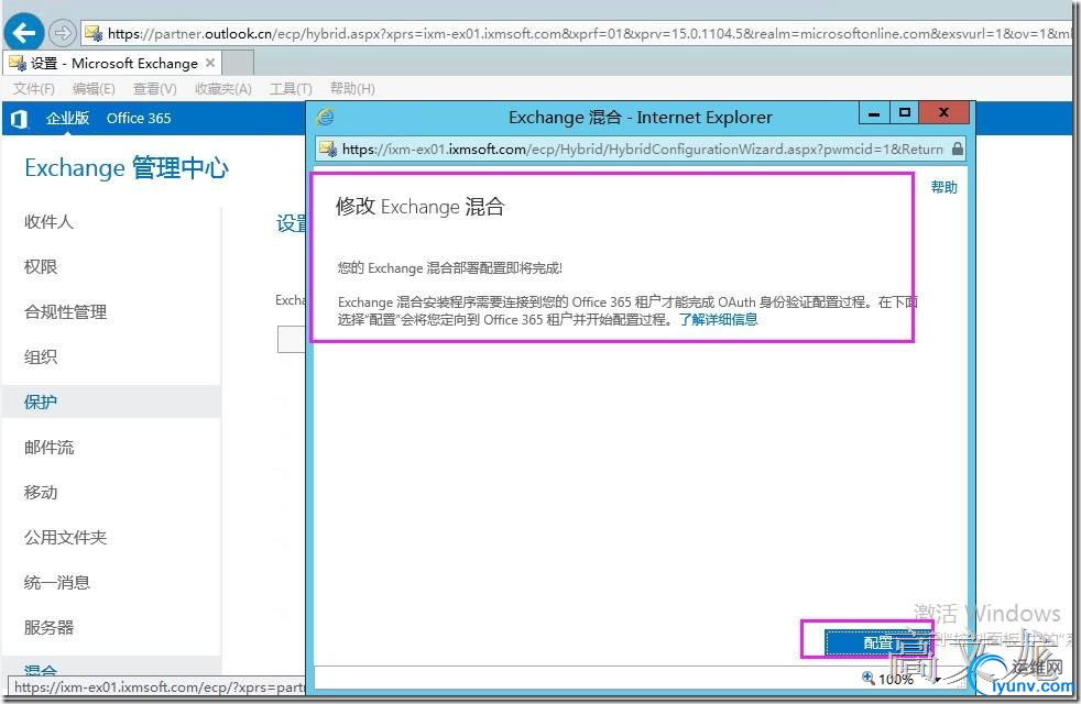

  设置混合部署;根据提示我们需要修改exchange ewa的虚拟目录
Set-WebServicesVirtualDirectory -Identity edwardex9\EWS(Default Web Site) -ExternalUrl
https://mail.ixmsoft.com/EWS/exchange.asmx
-BasicAuthentication $true -InternalUrl
https://mail.ixmsoft.com/EWS/Exchange.asmx

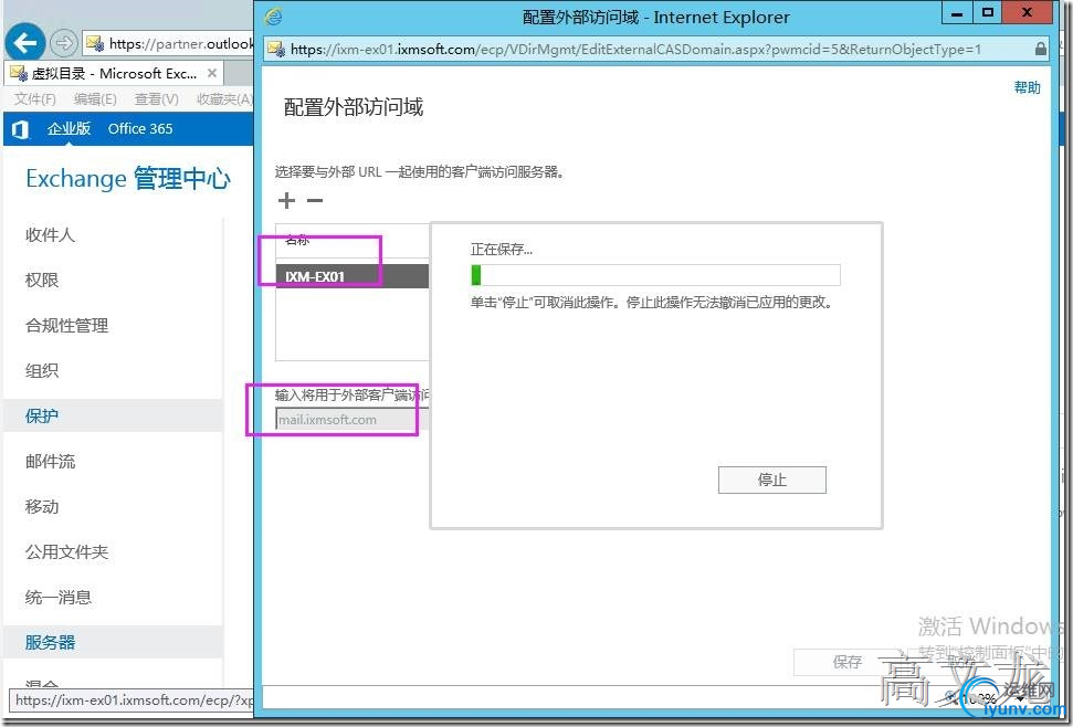

  添加外部解析
  添加外部域名访问后,单击保存
  添加完成

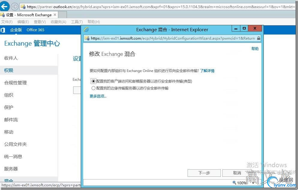

  根据想到,我们选择默认即可
  根据当前环境来选择

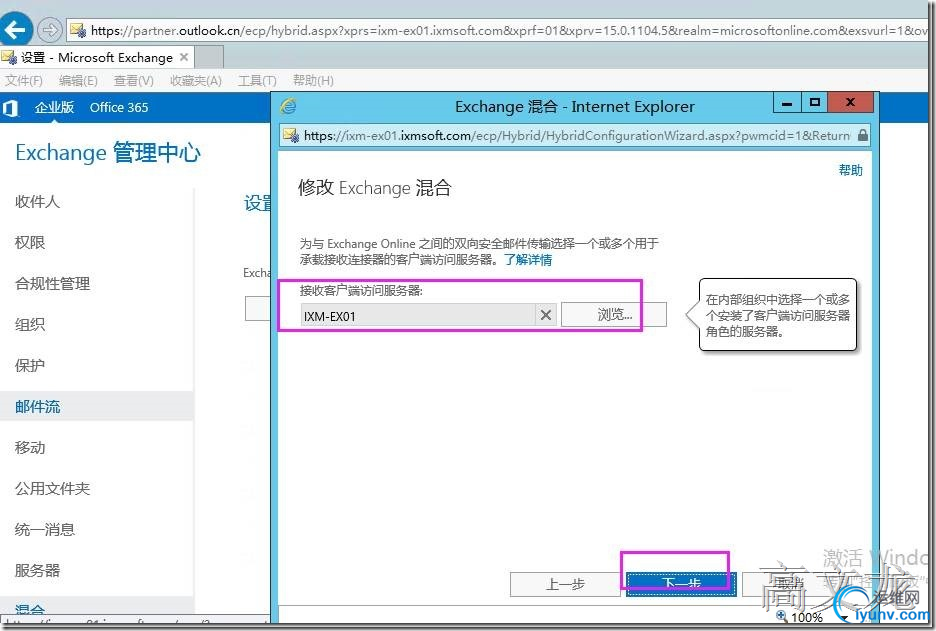

  选择CAS服务器
  选择发送邮件服务器

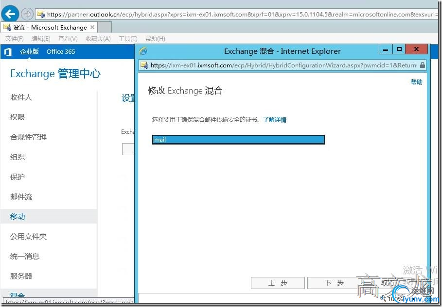

  定义证书,因为我们前面已经申请了证书,所以选择默认即可

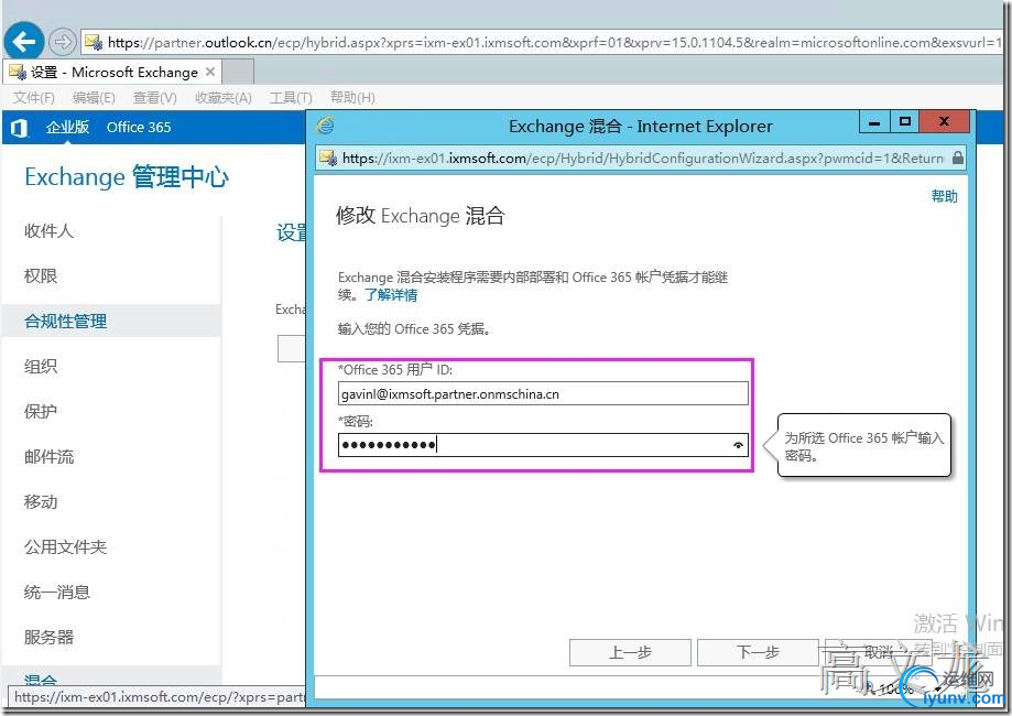

  输入office365的登陆账户

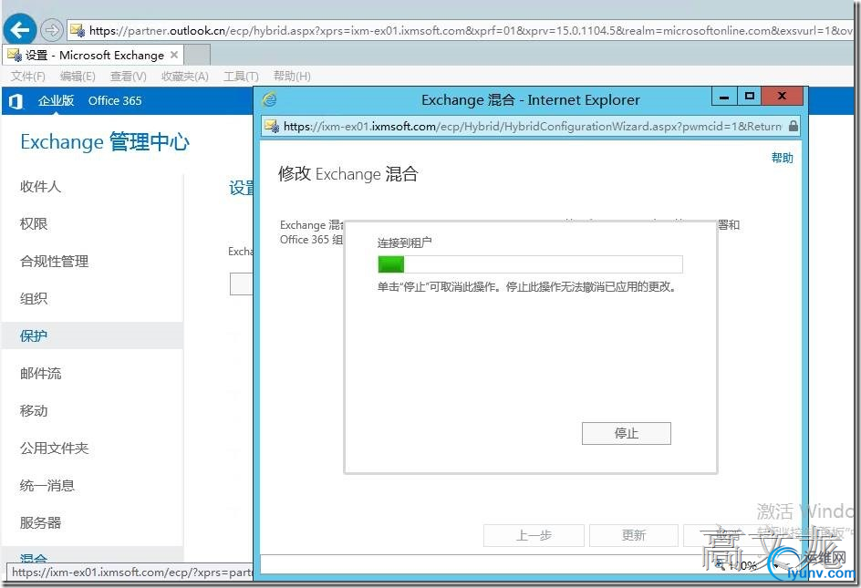

  开始部署混合配置
  配置中
  混合部署配置完成

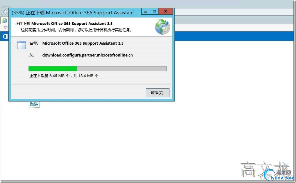

  根据想到来下载运行服务

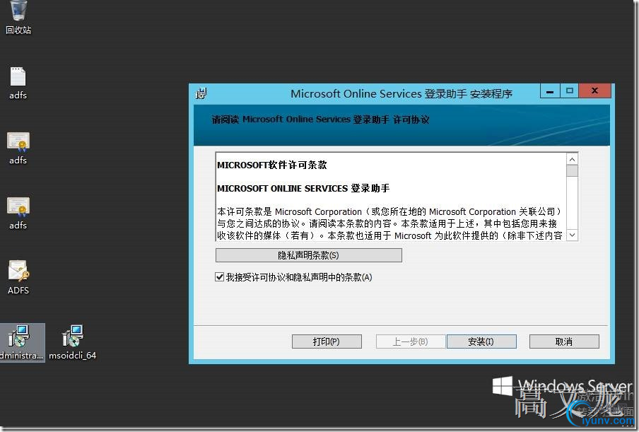

  提示下载所需插件
  配置中
