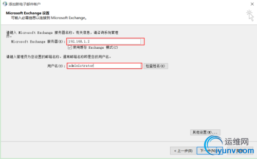

  这里选择手动配置服务器的其他选项。
  这里输入Exchange的服务器地址,以及要配置的AD对象。
  输入AD对象的用户名和密码(必须是上图的格式)普通的AD对象也是一样。
  这里就配置完成了。

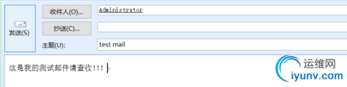

  3、发送电子邮件
  这里我就给管理员自己发送一封邮件,去owa接收,点击左上角的新建。

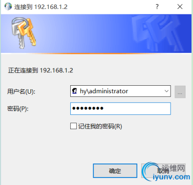

  打开IE浏览器输入服务器的地址:https://192.168.1.2/owa
  输入用户名和密码进行登录
  已经收到了。

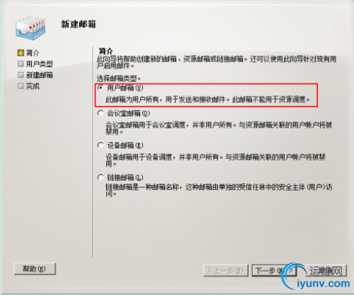

  创建邮箱收件人:

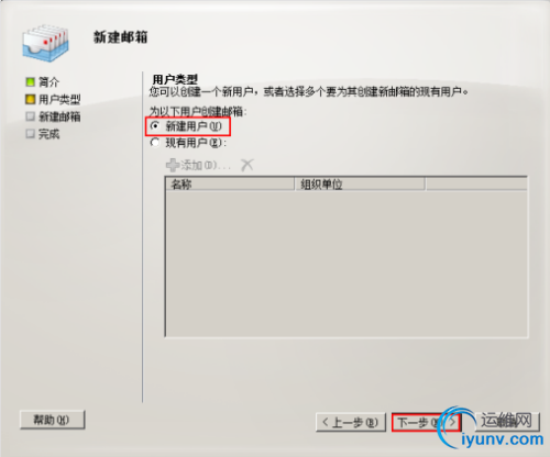

  打开EMC控制台,找到收件人配置,点击邮箱,在右边会开建所有对邮箱的操作,点击新建邮箱。
  选择邮箱的类型,这里只是简单的收发邮件,选择用户邮箱即可。
  新建用户就是在AD域中创建一个用户,使用现有用户,代表这个用户已经存在AD域中,不需要在进行创建。
  一个AD对象只能绑定一个邮箱。

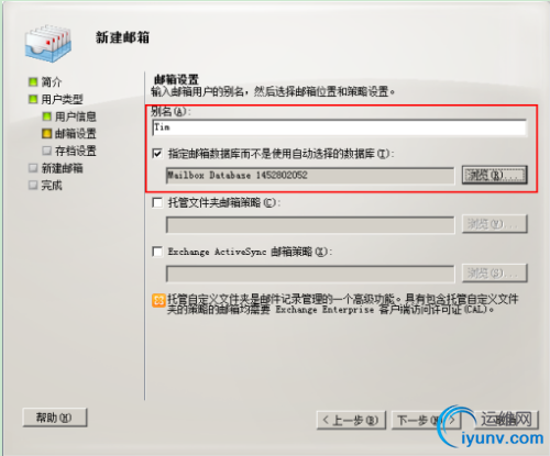

  上图中里输入用户的基本信息,如果实在生产环境下,最好密码设置的足够复杂,下次登录必须更该密码。
  下图的别名是必须输入的,这个别名就相当于邮件头,最好跟用户名一样,下边是选择数据库,还是自动分配数据库,我们安装好Exchange默认会安装一个数据库。
  经理body也是一样创建这里就不进行重复了。

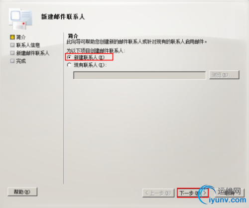

  点击邮件联系人——新建邮件联系人。
  输入外部邮件的名字,下一步新建就可以了。
  同样剩下的不进行重复行的操作了。

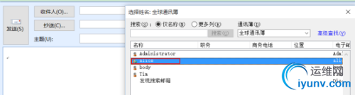

  打开outlook发送邮件,可以看见联系人已经建好的联系人和内部邮箱地址。

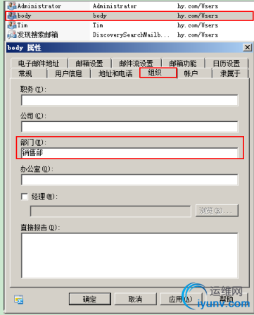

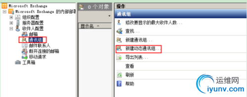

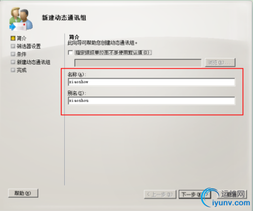

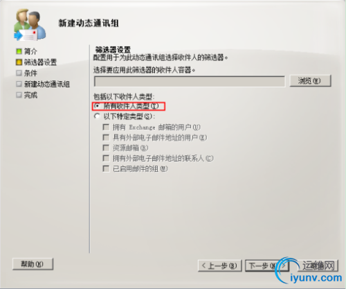

  1、建立动态通讯组

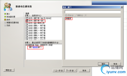

  可以选择某一个OU中的对象。
  指定组内成员的条件。
  注意:如果在用户的“组织”选项卡中没有添加部门“销售部”,是不能搜索到的。
  对组点击属性,点击条件——预览
  这个是组的电子邮件地址,但是这个组不存在邮箱,但是发送给组邮件之后,组中的成员都能收到相同的邮件。

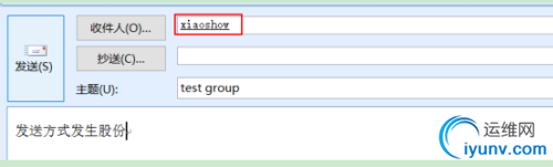

  2、使用管理员给这个组发送一封电子邮件。
  然后打开组中成员的邮箱,发现收到了邮件。

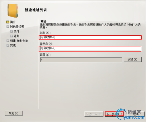

  二、创建地址列表
  地址列表可以将相同条件的人放到一个列表里面可以快速找到邮箱、邮件的联系人

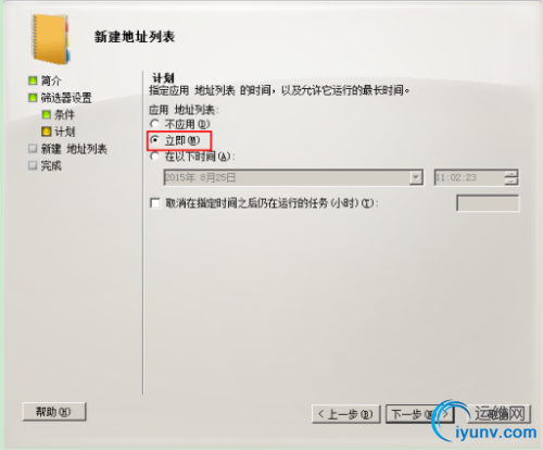

  1、建立一个地址列表
  找到组织配置——邮箱——新建地址列表
  指定部门或者邮件地址
  立即启用地址列表,点击下一步,新建就可以了。
  •   打开owa或者outlook发送电子邮件,可以在通讯簿中显示创建好的地址列表,选择地址列表之后可以看到里面的收件人。
      总结:当一个公司人很多的时候,创建地址列表可以快速找到收件人,我们可以按照部门分,按照地理位置分,或者按照不通的职能分,总之,怎样方便怎样分。
