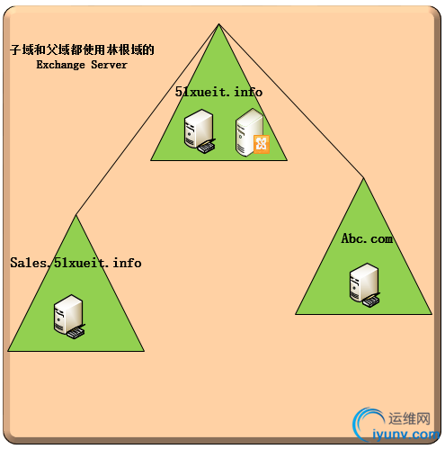

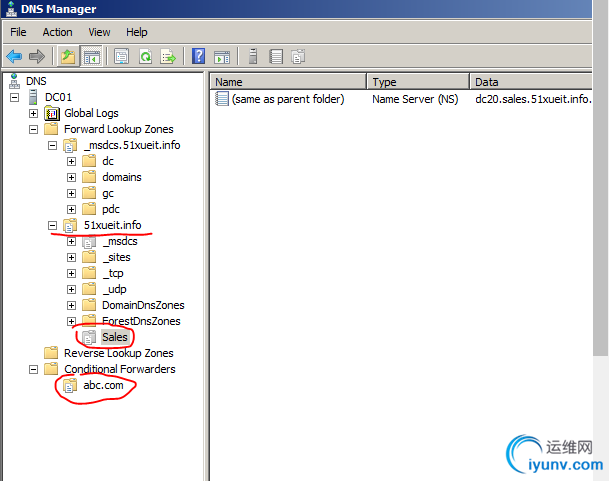

  安装完子域Sales默认林根域委派了DNS解析,域树abc.com和林根域之间这需要进行相互条件转发,其实三个域之间都配置为条件转发即可,这样域名解析就不成问题了。如下图,林根域默认委派了sales子域,同时我也手动在林根域创建条件转发

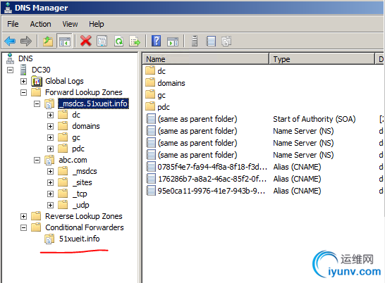

  我在域树配置了条件转发

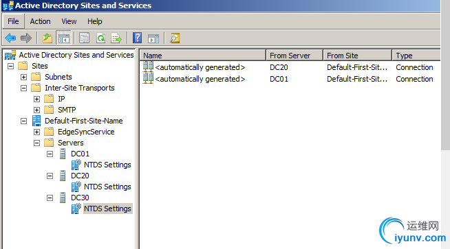

  看下站点配置,dc01为根域DC, DC20为子域DC, DC30为域树abc.com,因为三台DC同时都是GC,他们之间都自动生成复制拓扑

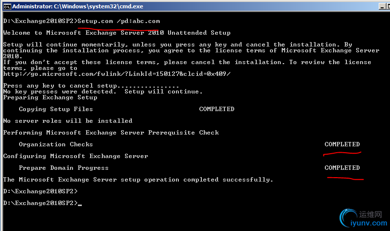

  子域和域树,都需要使用林根域的Exchange服务器资源,子域和域树都需要进行“域的准备”

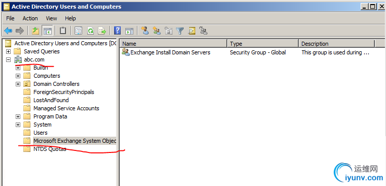

  如下图,我在域树abc.com上进行了域的准备,准备成功

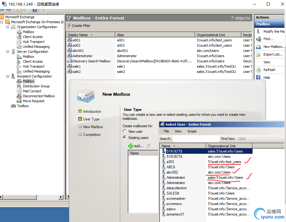

  如下图,在林根域的Exchange上我们可以为根域,子域或者域树中的用户启用邮箱
  总之,一个Exchange服务器可以给林中的所有域使用,同理Lync之类的服务器也是同样的道理,记住“配置分区”是深林范围级别的复制方式。
