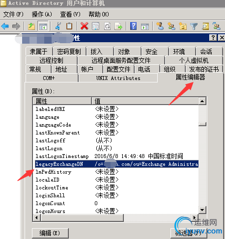

  该警告显示的很明显,一个账号的邮箱满了,通知相关的人员清理,本来这是个很简单的事情,通知一下相关人员就OK了,但是突然这个账号很奇怪,并不是公司使用的命名规则建立的账号,那么在AD中肯定也找不到这个账号,使用POWERSHELL 查看该账号的信息自然显示没有该账号的错误。
  那么这个账号在哪里呢?找了半天也没找到,奇了怪了
  其实这个cn=userbaeb12dd 是某账号的legacyExchangeDN属性值(默认会发现找不到这个属性值,其实是需要在AD用户和计算机界面 选择上方的查看栏目 然后勾选高级功能) DSC0000.png

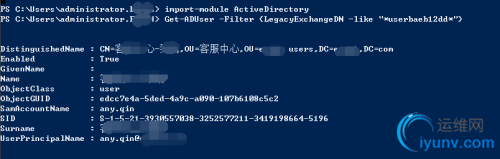

  我们还可以通过管理员运行powershell来查找:
  首先 打开AD POWERSHELL
  先import-module ActiveDirectory导入AD系统模板
  然后Get-ADUser -Filter {LegacyExchangeDN -like "*userbaeb12dd*"}
  就可以准确的查找了这个用户。
  这样就可以及时的通知该用户清理自己的账号。
