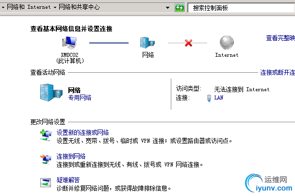

2、同样需要将“网络和共享中心”窗口中的“公用网络”更改为“专用网络”。这样才能保证额外域控制在配置和运行中能够正常与其他服务器和客户通信。

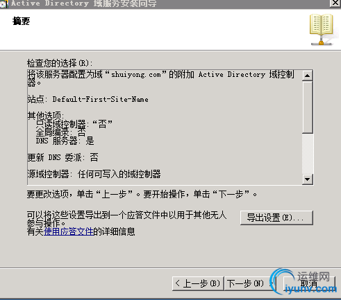

7、单击“下一步”,配置“其它域控制器选项”。此处,还要将该服务器作为DNS服务器实现,为域中DNS进行备份,所以勾选“DNS服务器”。
对于全局编录并非在每台DC上都要建立,建议每个站点至少要有一个GC;只读域控制器视网络规划而定,此处为可读写额外域控制器。
8、单击“下一步”,向导可能会提示“结构主机配置冲突”的对话框。如果域森林在此前只有一台DC,那么在安装额外域控制器,即第二台DC时,肯定会遇到这一提示对话框。产生这一个提示对话框的原因是因为当前域中的基础结构主机(IM)同时又承载着GC的角色。建议IM和GC不要在同一台DC上共存。在此,选择“将结构主机角色传送到此域控制器”。

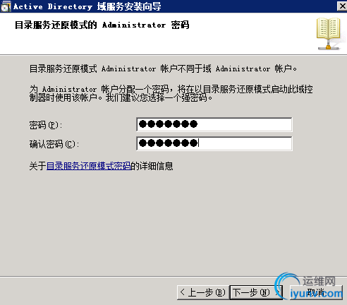

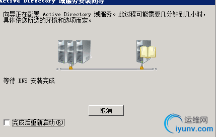

9、指定活动目录数据库文件、日志文件、SYSVOL文件夹存放的位置,并且设置目录还原模式的管理员密码。在“摘要”页面确认相关设置信息无误,单击“下一步”,直接进行网络复制安装额外域控制器。
10、选择“通过网络从现有域控制器复制数据”,单击“下一步”。

12、指定活动目录数据库文件、日志文件、SYSVOL文件夹存放的位置,并且设置目录还原模式的管理员密码。在“摘要”页面确认相关设置信息无误,单击“下一步”,直接进行网络复制安装额外域控制器。
10、安装完成后重启计算机。
