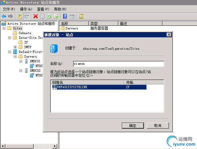

简单说明如何部署Site站点。主域和额外域安装完成后,登陆到主域控制器,打开 Active Directory站点和服务一 、创建站点默认情况下所有的域控制器都在一个站点内,当我们需要创建一个新站点时,右键点击“Sites”,选择新站点。新站点取名为xiamen,并为xiamen站点选择了一个默认的站点链接器,关于这个站点链接器的作用我们将在后面的内容中予以介绍。站点创建完毕后,系统提示我们要进行后续操作,我们接下来将按照提示实现对站点的配置。

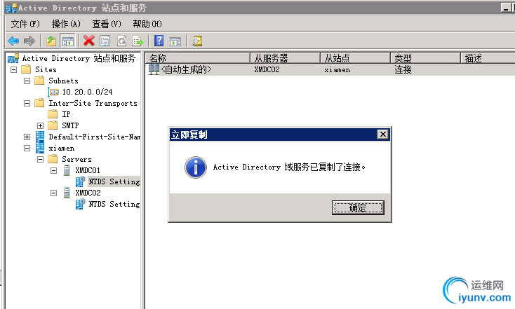

二 、定义站点子网现在我们有了Beijing站点,接下来要考虑如何定义站点内的IP子网。如果不同的站点管辖了不同的IP子网,那么对域内的计算机来说是非常有利的,域控制器只要根据自己的IP地址就可以判断出自己应该隶属于哪个站点,域内的客户机登录到域时也会根据自己的IP地址来查询同一站点内的域控制器进行登录。1、创建站点所属的子网,右键单击Subnets,选择“新建子网”。2、创建了一个子网10.20.0.0/24,然后把这个子网分配给了xiamem站点。

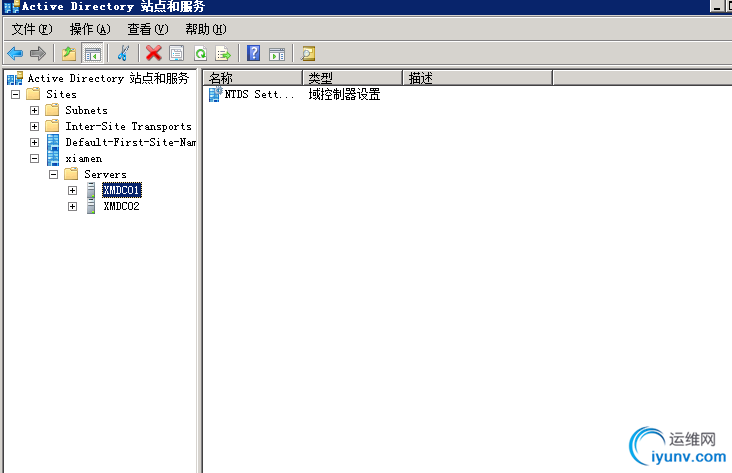

三、定位服务器定义了站点子网后,我们接下来就要根据每个域控制器的IP地址来把它们加入不同的站点了。如把XMDC01放在xiamen站点,右键单击XMDC01,选择“移动”。
同样的方法我们把XMDC02也移动到xiamen站点,移动后的域控制器分布如图所示
