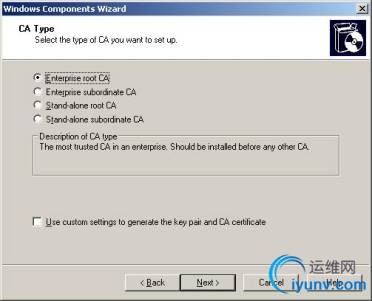

  下面来选CA的种类,选Enterprise Root CA, 点下一步。

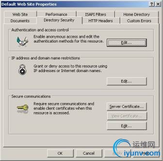

  • 点击开始-》 管理工具-》Internet 信息服务管理器
  • 展开网站-》 右键点击默认网站,选属性
  • 点目录安全选项卡
  • 在安全交流下,选服务器证书

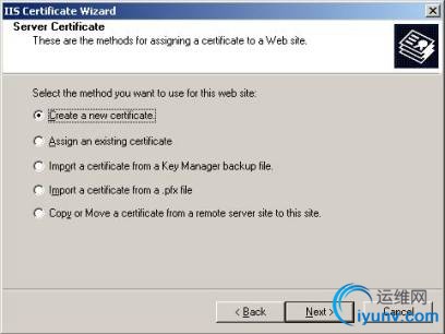

  默认就会选中建一个新证书
  因为我们用的是自己的CA, 选以后发送申请

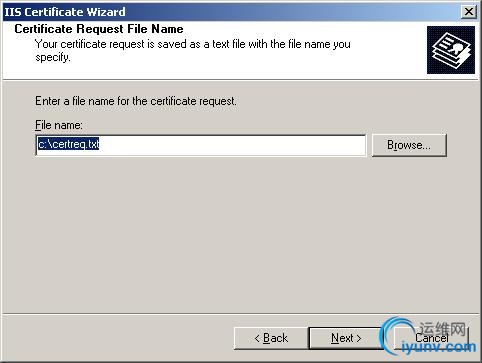

  输入生成的请求文件的名字,默认的就可以

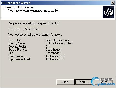

  这里,我们可以看到前面填写的信息,如果有什么错,这是你最后更改的机会了。
  最后点完成就OK了。

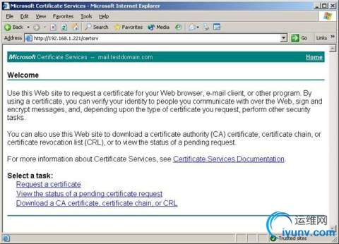

  • 输入http://CAservername/certsrv
  注:为了访问 Certsvr 这个虚拟目录,你可能会被要求输入用户名和密码,如果你用 Administrator 账户,Windows 2003很有可能会阻止访问CertSrv的目录,这意味着你要把它加入信任的站点。
  现在,我们可以看到证书服务欢迎你了,选申请证书。

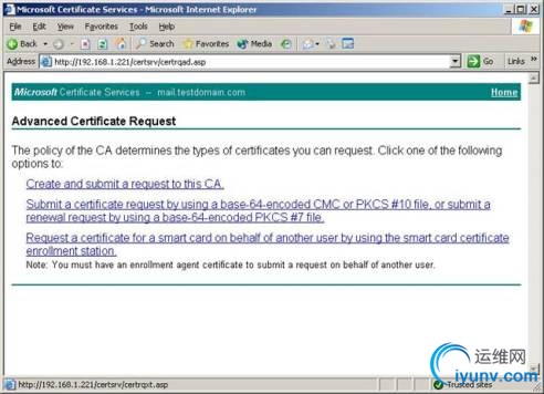

  选高级证书申请
  选提交一个基于base-64-encoded CMC or PKCS #10 编码的文件 或者提交一个基于 a base-64-encoded PKCS #7 的文件
  找到前面生成的那个certreq.txt文件,打开,把内容都复制进去,然后选提交,记住下面的模板要选择Web Server

  选择目录安全性选项卡
  选服务器证书,选择,下一步

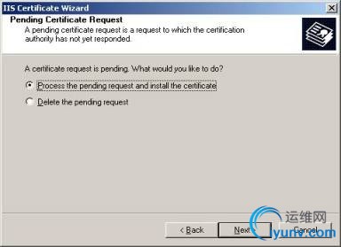

  选择继续安装证书

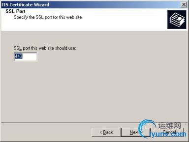

  除非你有特殊要求,一般都是用443端口做SSL加密

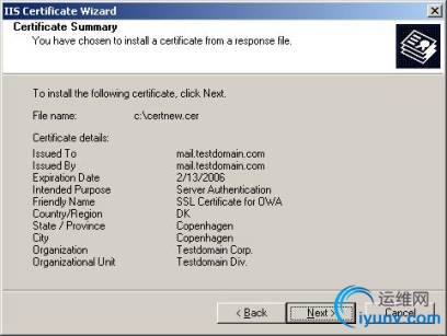

  看到前面步骤的信息的一个摘要,这是你最后的机会来修改。
  选择下一步,证书就被安装成功了。

  证书被加到默认的站点了,这时候,客户端和服务器的通讯还不是加密的,选择安全通信下的 编辑,选中需要SSL加密,然后选择 128位加密。

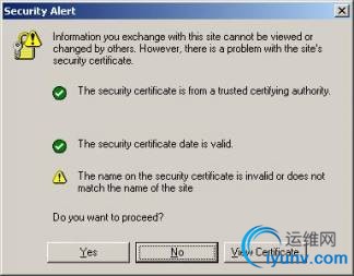

  有可能会弹出下面的框
  注: 收到这个信息很正常,因为外部访问用的是mail.testdomain.com/exchange,现在你在内部访问,用的exchange_server/exchange,名称和证书的common name不一致,选择是
