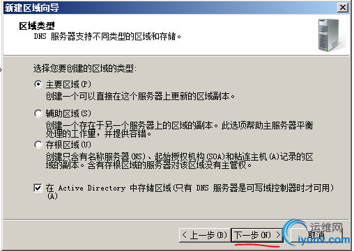

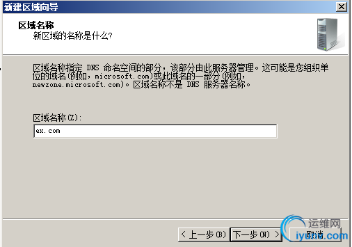

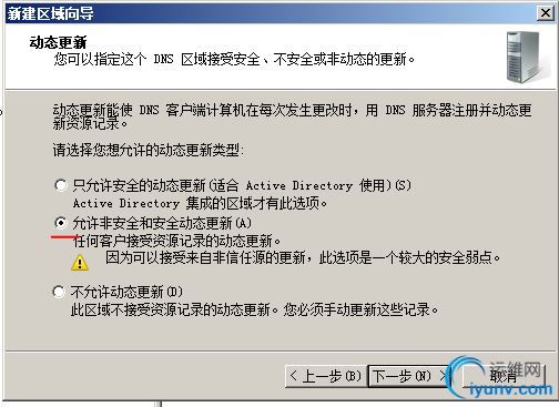

  第一步,现在DNS服务器上添加上要与你相互收发邮件的邮箱服务器
DSC0002.png 此处填写对方的域名。

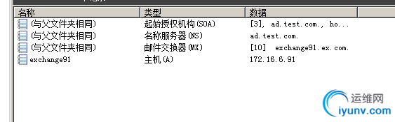

  创建为区域之后,在该区域里添加hub服务器的主机地址和mx记录。
  (注意:在此处一定要分清如果收发邮件是通过internet外网发过来的邮件,这时候如果有边缘他首先走的是边缘然后再到集线器,最后直接发给邮箱服务器。如果没有边缘服务器的话他会直接给集线器(HUB)然后到邮箱,但是如果他们是通过不用的域名但是是通过***发过来的邮件,他们是直接通过CAS收发邮件的,然后再到邮箱服务器。)

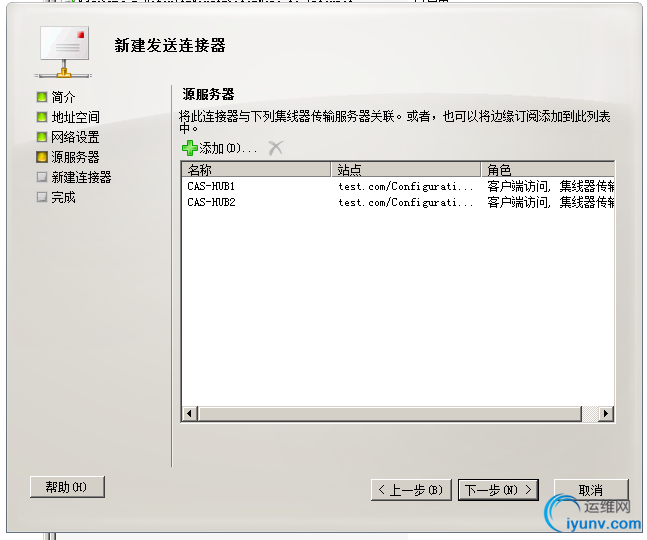

  集线器上的配置
  组织配置_____集线器传输_____收发连接器
  因为我把CAS和HUB安装在同一台服务器了,而且在两个服务器上安装过,做了一个NLB负载平衡。所以在这要把这两个全部选中。
  在接收连接器上选择默认的属性中的匿名用户的对勾选上。这时就可以与外部的收发邮件了。
