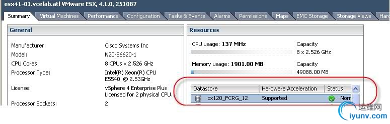

    如上我们提到了VAAI的三大新特性,此外还有一个隐藏的第四大特性。在VMFS卷的属性中,我们可以看到一项称为Hardware Acceleration的栏目:

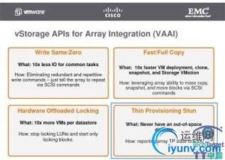

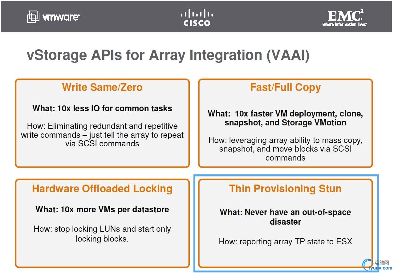

    现在是时候讨论缺失的第四大特性了。之前在VAAI的规划中曾经出现过第四个主要的组成部分,称为Thin Provisioning Stun。Thin Provisioning Stun曾经出现于VMware、Cisco和EMC在2009年中的各种介绍材料中。事实上,如果您通过Google检索一下关键字段“Thin Provisioning Stun”,依然会找到很多文档,可以帮助我们了解具体情况。而且,当我还是北加州用户委员会一员的时候,我们依然讨论的是关于组成VAAI的四个主要部分。
      (VAAI讨论的时间大约在20到36分钟之间。)
点击放大

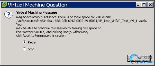

    我经常采用While E Coyote的故事来向客户解释这个问题。众所周知,当狼去追逐走鹃而到达悬崖边的时候,才会发现原来所在的地面已远不是熟悉的草原。在之前的VMware ESX版本中,如果这种情况发生了,虚拟机的IOPS请求就会堆积起来,最终导致蓝屏死机或内核崩溃的情况发生。vSphere 4.1中,在阵列支持VAAI的情况下,Thin Provisioning Stun会自动发送“stun”命令来停止虚拟机。这种功能的背后是存储阵列可以把它的TP State或者是溢出信息主动发送给ESX主机知晓。如果这种情况发生了,ESX主机会stun或暂停受影响的虚拟机。然后,管理员可以去增加存储空间,并重新恢复该虚拟机。
    这种情况的发生会在vSphere Client中触发如下所示的弹出窗口信息:
