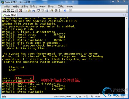

  步骤三:输入命令<flash_init > 回车,初始化flash文件系统。
  PS:该模式下,不支持命令的缩写,一定要把命令写全。

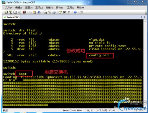

  步骤四:输入命令<dir flash> 回车,查看交换机配置文件,为下一步工作作准备。
  步骤五:输入命令<rename flash:config.textflash:config.old>回车,重命名交换机原始配置文件。
  PS: "config.old"是随便取得文件名。
  步骤六:输入命令<dir flash> 回车,查看文件名是否修改成功;成功后,输入命令<boot>,重启交换机。

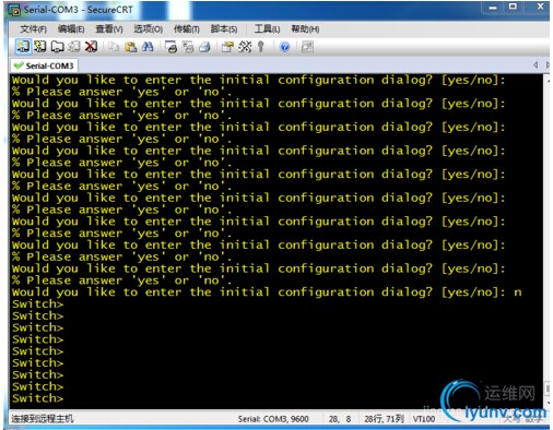

  步骤七:交换机重启后,恢复到出厂配置,交换机密码成功清除。

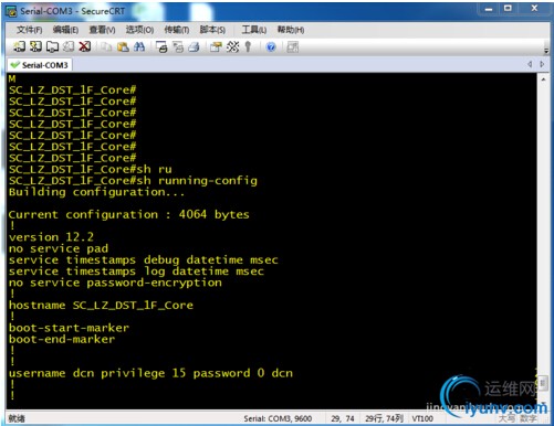

  步骤三:输入命令<show run >,交换机恢复以前的配置信息。
  步骤四:进入交换机全局模式,修改被遗忘的密码,后期登录即可用刚修改好的密码。
