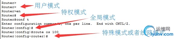

  5、CISCO设备的几种模式:
  用户模式:标志为【>】符号。    默认的权限为:1
  特权模式:标志为【#】符号。    默认的权限为:15
  全局模式:标志为【(config)#】
  特定模式:除了上面的几种模式外的配置模式。
  用户模式与特权模式主要是用来查看相关的信息与监控网络用。网络配置全是在全局模式下配置。
  由上面我们可以看各种模式之间的联系:
  加电完成开机,按回车键后,直接进入:用户模式>
  用户模式情况下,输入:enable+回车    直接进入    特权模式#
  特权模式情况下,输入:configure terminal    直接进入    全局模式
  EXIT:在各种模式的情况下,输入exit后,会一步一步的退回上一级模式。
  END:直接从当前模式退回到    特权模式(不管当前是在那个模式中)。

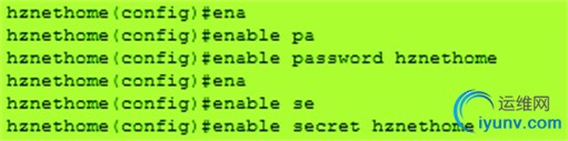

  3、设置密码(enable password /enable secret )
  注:如果同时设置了加密的密码与明文密码,那么它会全是以加密的密码显示(明文也会自动改在加密)

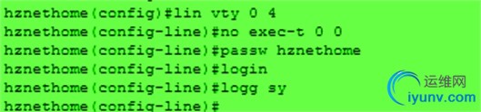

  5、VTY口令:(line vty 0 4)
