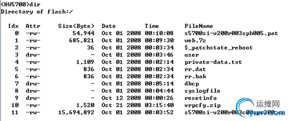

  在命令提示窗口下,使用telnet命令登录到交换机的管理地址,先使用dir命令,列目录,其中扩展名为cc的即是升级文件,如图1-1-1所示。
  图1-1-1 查看升级文件

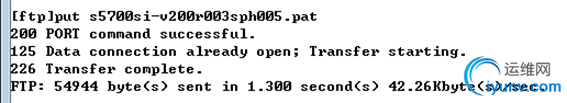

  之后执行ftp 172.18.96.5,输入用户名anonymous,密码随意,完成登录。
  然后执行put s5700si-v200r003c00spc300.cc将B交换机的升级文件上传到FTP服务器,如图1-1-2所示。
  图1-1-2 上传升级文件到FTP服务器
  返回到172.18.96.5的FTP服务器,将此升级文件拷贝到A所在的FTP服务器备用。

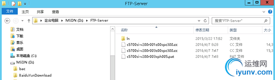

  切换到A交换机,将升级文件拷贝到A所属的FTP服务器,该FTP服务器的IP地址是172.16.17.5,同样允许匿名登录。如图2-1-1,这是FTP服务器的根目录。
  图2-1-1 FTP服务器根目录

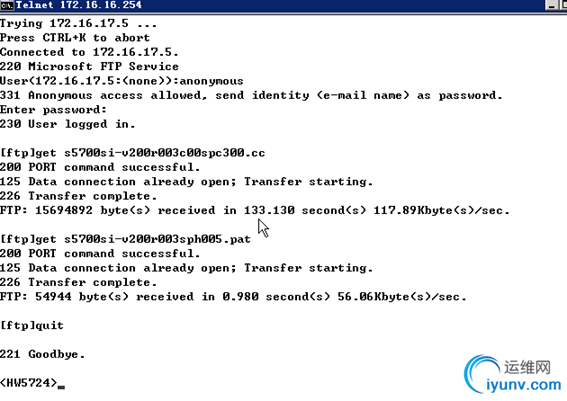

  (2)上传完成后,执行get s5700si-v200r003c00spc300.cc,从FTP服务器下载升级文件,如图2-1-2所示。
  图2-1-2 下载升级文件

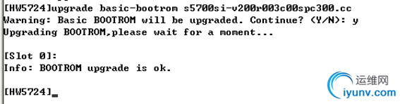

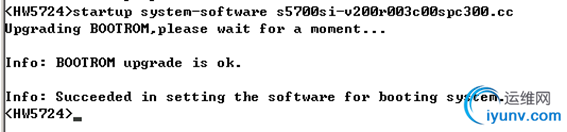

  (3)上传(备份)、下载完成之后, quit返回到交换机配置界面,依次执行:
  startup system-software s5700si-v200r003c00spc300.cc
  sys
  upgrade basic-bootrom s5700si-v200r003c00spc300.cc
  完成升级,如图2-1-3、图2-1-4所示。

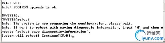

  (4)之后执行q,退出配置模式,执行reboot重新启动交换机,如图2-1-5所示。
  图2-1-5 重新启动交换机

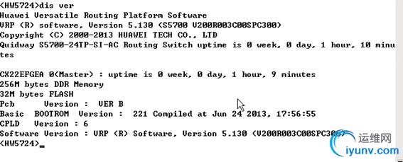

  (5)再次进入系统之后,执行dis ver,查看版本,查看升级是否成功,如图2-1-6所示。
  图2-1-6 检查版本
