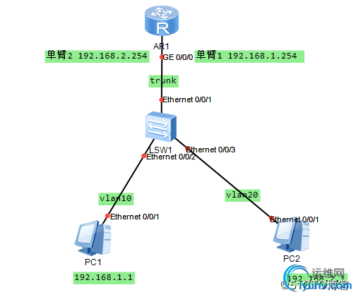

  二、拓扑图展示

  四、所需设备以及相关设置
  两台pc机、一台交换机、一台路由器、三根直通线
  1.1.Pc机设置
pc机
ip地址
子网掩码
ip网关
pc1
192.168.1.1
255.255.255.0
192.168.1.254
pc2
192.168.2.1
255.255.255.0
192.168.2.254  2.交换机设置
接口
vlan模式
所属vlan
Ethernet0/0/2
access
vlan10
Ethernet0/0/3
access
vlan20
Ethernet0/0/1
trunk
vlan all  3.路由器设置
虚拟子接口
封装协议
所属vlan
网关
g0/0/0.1
dot1q
vlan10
192.168.1.254
g0/0/0.2
dot1q
vlan20

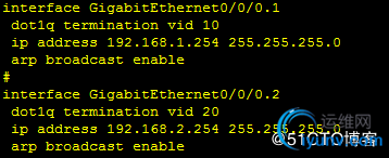

  六、检测截图和检测命令截图
  1.LSW1验证[Huawei]display vlan //验证vlan和接口创建
  2.路由器查看子端口配置[Huawei]display interface brief //查看接口配置表
  [Huawei]display current-configuration//查看所有配置,看地址配置信息
  3.pc机ping的情况
