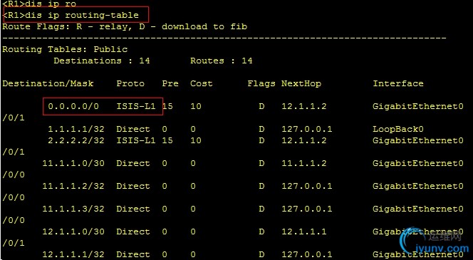

  实验验证:
  在R1和R5上查看路由表,并不能看到所有通过IS-IS学习到的路由明细,但是有一条以它们区域内的L1-2路由器为下一跳的默认路由,这是因为R1和R5是L1路由器,只能学习到区域内的路径信息,但是IS-IS会自动生成一条以它们区域内的L1-2路由器为下一跳的默认路由。

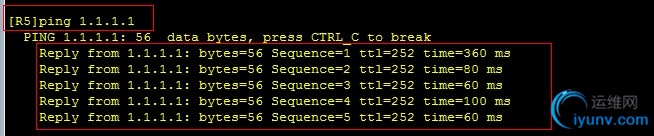

  在R5上ping R1的环回口可以通信,IS-IS  AS内部的互通完成。

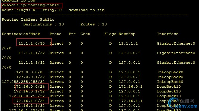

  在R6上查看路由表只能看到通过RIP协议学习到的路由信息,看不到IS-IS  AS内的路径信息,所以需要在ASBR(R1)上相互重分发路由。

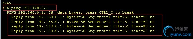

  实验验证:
  在R6上可以ping通R5的环回口,全网互通完成。

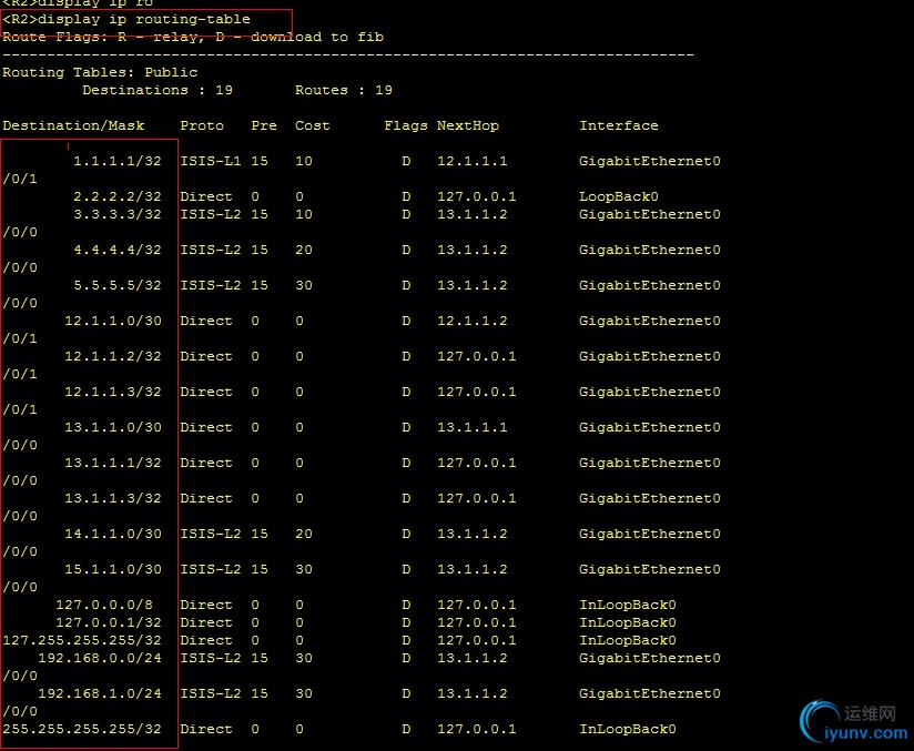

  实验验证:
  在R2上可以看到没配置区域间路由时路由条目有2条明细。
  配置完区域间的路由汇总后,可以看到只有一条192.168.0.0/23的汇总路由,但是通过RIP学到的172.16.0.0/24和172.16.1.0/24仍然有两条明细。
  配置完不同协议间的路由汇总后查看路由表可以看到,路由表中只有两条172.16.0.0/23和192.168.0.0/23的汇总路由,所以区域间的路由汇总和不同协议间的路由汇总配置成功。

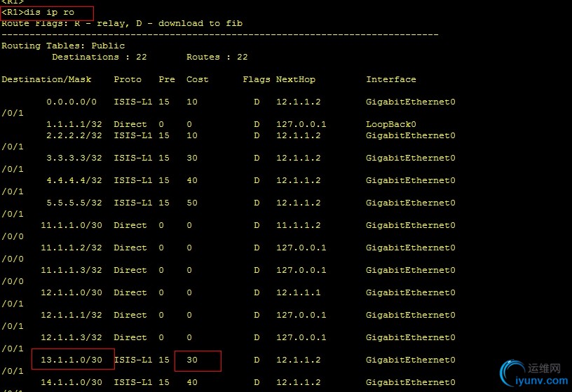

  在R1上可以看到到达13.1.1.0/30子网的cost为20(华为设备上IS-IS的接口cost默认为10),到达目标网络的cost值为到达目标网络所经过路径上所有出接口的cost之和。
  R2
  [R2]intg0/0/0
  [R2-GigabitEthernet0/0/0]isiscost 20 //更改g0/0/0接口的IS-IS cost值为20//
  实验验证:
  在R1上再查看路由表可以看到到达13.1.1.0/30子网的cost变为30,更改接口cost值成功。
