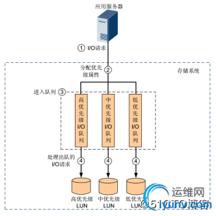

a.  IO优先级调度管理
  IO优先级是基于LUN的优先级进行控制,LUN的优先级由用户根据部署在该LUN上的业务重要性来制定。
  每个LUN都有一个优先级属性,这个属性由用户配置并保存在存储系统中。当一个I/O进入存储系统,这个I/O将会根据其所操作的LUN来获得这个优先级属性,并且在整个I/O下发过程中都携带这个优先级信息。
  ① 应用服务器下发I/O请求。
  ② 系统根据I/O所操作的LUN的优先级,将优先级属性分配给I/O。
  ③ 系统将不同优先级的I/O分配至相应的队列,即优先级为高的I/O进入高优先级I/O队列;优先级为中的I/O进入中优先级队列;优先级为低的I/O进入低优先级队列。当系统资源紧张时,系统优先处理高优先级I/O,从而使高优先级应用程序获得更好的性能。
  ④ 处理出队的I/O请求。
  I/O优先级调度主要是对存储系统资源进行调度, 主要调度的资源包括并发资源、 CPU计算资源和缓存资源。
  IO优先级调度主要是对关键系统资源进行调度,主要调度的资源包括前端主机并发资源,后端主机并发资源,后端硬盘并发资源,CPU计算资源和缓存资源。

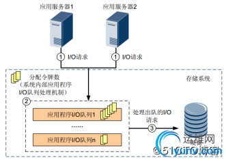

  SmartQoS流控管理是基于应用程序I/O的队列管理,通过对I/O分类队列管理、令牌分发和出队控制三部分实现。
  控制策略包括:带宽、IOPS、时延控制;
  基于应用程序I/O的队列管理通过令牌机制实现存储资源的分配,某个应用程序I/O队列所拥有的令牌数越多,系统分配给这个应用程序I/O的资源也越多,存储系统会优先处理该应用程序I/O队列中的I/O请求。
  ① 应用服务器下发I/O请求后,存储系统将I/O入队到相应的应用程序I/O队列中。
  ② 系统根据各应用程序I/O队列的性能目标调整队列所持有的令牌数,通过降低低性能目标队列的令牌数, 保证高性能目标队列可占有的系统资源, 优先保证高性能目标应用程序的运行(系统内部为I/O出队操作)。

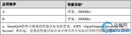

  存储系统内部会将每个应用程序的性能目标转换成所需的令牌数。例如,实现应用程序A性能目标的令牌数为300,而实现应用程序B所需的性能目标的令牌数为200。当系统资源紧张时,由于应用程序B所拥有的令牌数少,存储系统会限制应用程序B所占有的系统资源。这样,应用程序A可以获得更多的系统资源,从而获得更好的性能。
  ③ 处理出队的I/O请求。
