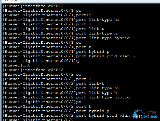

  2. 进入端口,配置端口模式,并加入vlan
  sw12 配置如下图:
  Sw13配置如下图

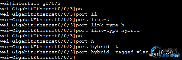

  3. 给两个交换机上的vlan端口打标签
  给sw12打标签如下图:
  给sw13打标签如下图

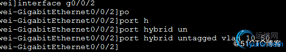

  4. 拆除两个交换机vlan出口的标签
  Sw13配置如图:
  Sw12配置如图

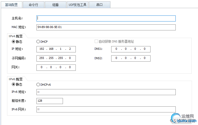

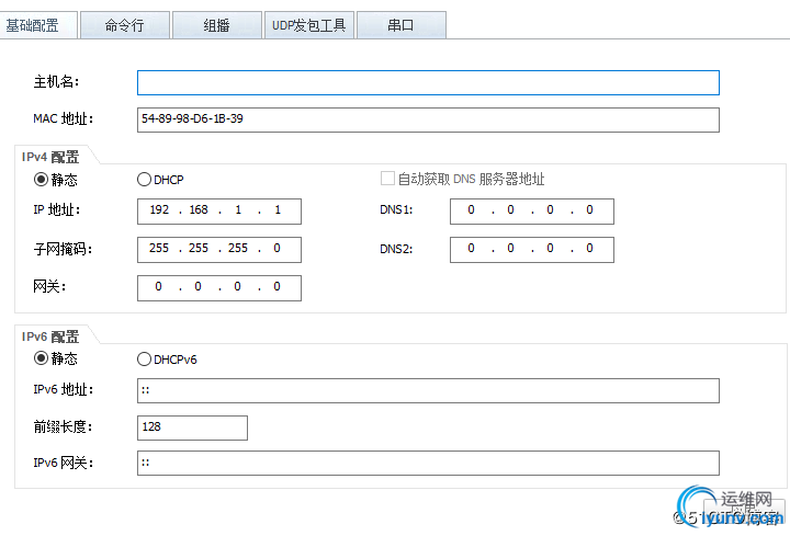

  pc1                                                                                                                pc2

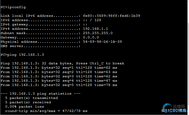

  然后测试:PC1到PC3(即vlan5到vlan50)如下图:
  PC2到PC3(vlan10到vlan50)的互通

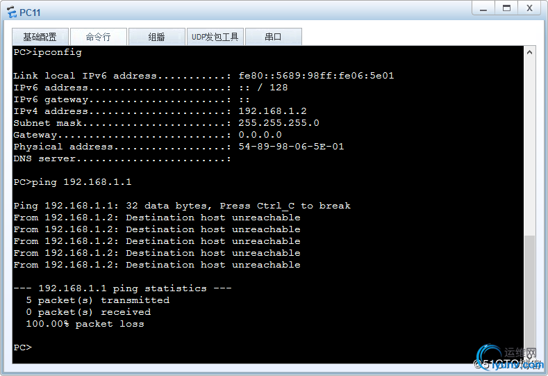

  PC1到PC2(即vlan5到vlan10)互通性: 如下图
  v
  实验结果完全符合要求!
