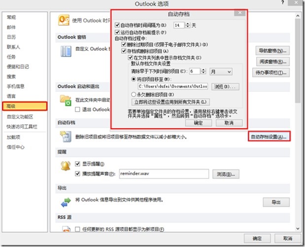

    另外一种方法称为缓存模式,Outlook 2003 以后的版本中引入了缓存 Exchange 模式,为用户提供一个更好的联机和脱机体验。缓存 模式使得用户能够在已连接环境和断开的环境之间切换而不会打断 Outlook 体验。该模式还可使用户在使用 Outlook 时不再受网络延迟和连接问题的干扰。缓存模式就是在本地存储上存放一份与Exchange服务器邮箱邮件同步的OST文件,此文件称为Offline Store离线文件,Outlook从存储此文件的的用户本地副本运行,会定期从 Exchange Server 计算机更新缓存邮箱和 OAB, 但用户不能像打开PST文件那样直接打开OST文件;还有一种方法就是使用Outlook自动存档功能,  将用户的在线邮件执行自动存储,保存到客户端本地的存储中,默认文件名是:Archive.pst。用户可以通过在Outlook中打开Outlook数据文件的方式挂回Outlook界面中成为存档夹,供用户离线访问旧邮件时使用。在此以Outlook2010为例说明如何设置:单击文件---选项---高级 ,打开自动存档设置,单击以选中在存档时间间隔复选框,然后键入一个数字,在该天若要指定自动存档过程的运行频率框中。 如果要将项目存档之前得到通知单击以选中在自动存档前提示复选框。 如下图所示:

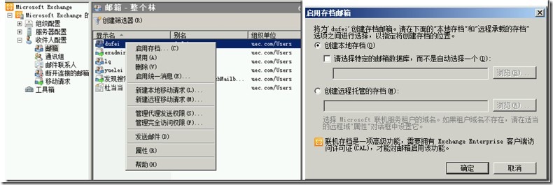

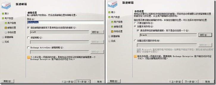

    存档邮箱的创建方法也非常简单,下面我们就创建新用户邮箱帐号杜当当,并为此用户启用存档邮箱。如果在创建本地存档时,不勾选“请选择特定的邮箱数据库,而不是自动选择一个”,则默认与主邮箱存放在同一个邮箱数据库中。如下图所示:
    如果针对现有用户邮箱启用“存档邮箱”,则是在此用户邮箱上右键“启用存档”,然后,根据需要选择邮箱数据库。如下图所示: 382644_1366211585Prwx.jpg

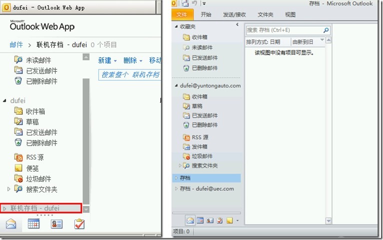

    用户可以通过Outlook或者是OWA进行访问,如下图所示:

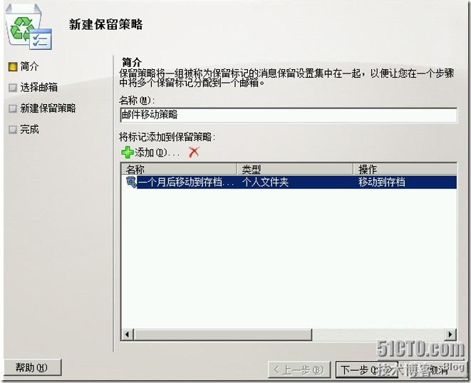

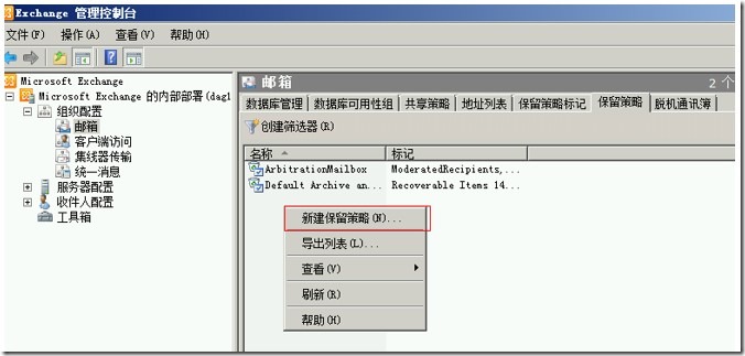

    步骤2. 创建保留策略。在创建此保留策略的同时,我们需要连接到刚才创建的“一个月后移动到存档邮箱”的标记上。方法是打开EMC---组织配置---邮箱,切换到保留策略选项卡,右键“新建保留策略”,如下图所示:
    然后,等待新建完成即可。

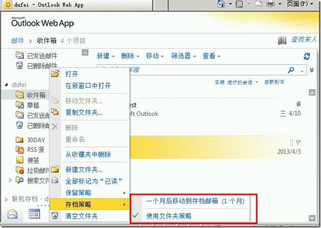

    然后,我们可以使用此用户进行测试。在Outlook中打开Dufei的项目属性,在策略中都会出现我们创建保留策略,在此以收件箱为例。如下图所示:
    我们再打开OWA,看一下效果:
