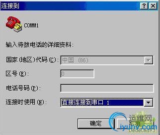

配置连接名称:
配置连接端口:
(注意:如果直接使用console线缆,应该选择com1,如果使用usb—Serial转接头,在此选择相应com端口,一般情况下应该是com数字最大那个。)
