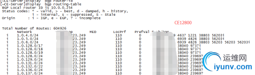

  当内网CE12800接收到IBGP路由时,发现这些条目不优,也就无法放进IP路由表中。

  1、在设备上检查下一跳是否可达。采用ping的方式。结果正常。
  2、查看CE12800上BGP同步是否已经关闭。默认为关闭状态。配置无误。
  3、排除以上两点后,怀疑是否是穿越防火墙时NAT导致的异常情况。

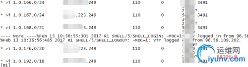

  4、使用华三8800路由器替代内网CE12800设备与外网设备建立IBGP,发现可以收到优的路由条目。
