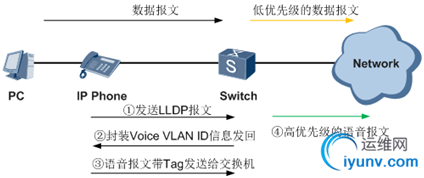

  2、基于VLAN的Voice VLAN
  基于VLAN的Voice VLAN实现原理为:
  交换机收到PC和IP Phone发来的报文后会判断报文的VLAN>  因此基于VLAN的Voice VLAN需要IP Phone可以获取交换机上配置的Voice VLAN信息。
  IP Phone获取交换机上Voice VLAN信息的方法有很多种,以下以IP Phone通过LLDP协议获取交换机Voice VLAN信息为例介绍一下实现过程。
  如下图2所示,IP电话上线会主动发送LLDP报文,以获取交换机上配置的Voice VLAN信息;交换机收到IP电话发送的LLDP报文,会在相关字段填充Voice VLAN信息发给IP电话;IP电话收到携带Voice VLAN信息的LLDP报文后,再次发送语音报文时就会带Tag发送;
  交换机收到带Tag的语音报文,如果Tag和交换机上配置的Voice VLAN匹配,则为其提升优先级后转发。交换机收到untagged报文,仍然会加入到PVID所在的VLAN中。
  这样,当发生网络拥塞的时候交换机就能保证语音报文的优先发送。
  图2 基于VLAN的Voice VLAN示意图
