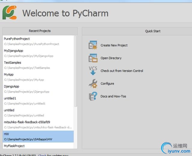

  PyCharm启动并显示欢迎屏幕:
  创建于PyCharm一个简单的Python项目
  要创建一个新的项目,单击该链接Create New Project。你看,Create New Project对话框中,在那里你必须定义所有新项目进行必要的设置。

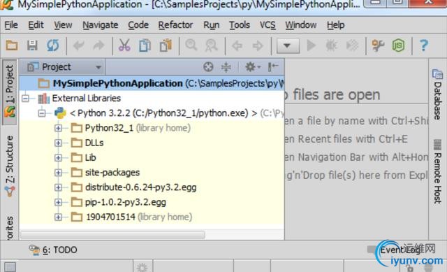

  您可以查看在最初的项目结构Project工具窗口:
  如你所见,该项目只包含项目的根,和Python解释器,你在所指定的External Libraries节点。

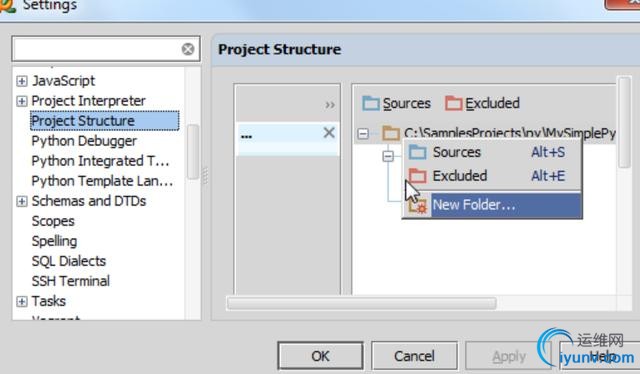

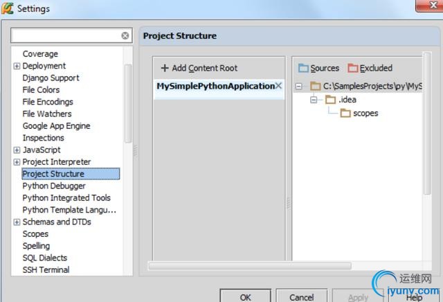

  接下来,让我们来探讨和详细配置项目结构:单击主工具栏上,然后选择Project Structure页面:
  根据该项目的根目录,你看.idea目录-它包含MySimplePythonApplication.iml文件,反映了项目结构,和几个XML文件,每一个负责其自己的一套设置,可以通过它们的名字被识别:encodings.xml,VCS的.xml 等。需要注意的是.idea目录是不是在Project工具窗口可见。
  接下来,让我们添加源根,所有的工作将被实际执行。在同一个Project Structure页面,用鼠标右键单击项目根目录,然后选择New Folder的右键菜单上:
  接下来,输入目录名:
  最后,让我们来庆祝这个目录为源根:选择的src目录下,点击你看到的src目录,现在标有
  图标。单击确定应用更改并关闭Settings/Preferences项对话框。
  请注意,其实这一步是可选的。你可以创建在项目根目录的文件,它会被视为源,因为默认情况下,该项目的根目录是源根。

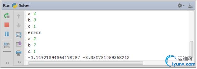

  然后按Ctrl + Shift + F10来运行该脚本。控制台会显示在运行工具窗口。在这个控制台,您必须输入A,B和C值,并期望看到的结果。
  哎呀... PyCharm报告一个运行时错误:

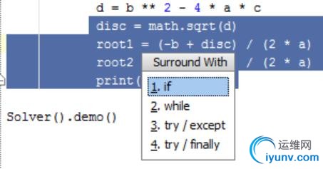

  似乎有些分析是可取的,所以让我们确保在开方'D'非负,并报告错误,当它是消极的。要做到这一点,选择判别计算语句,然后按按Ctrl +>
  PyCharm创建一个存根'if'结构,让你用正确的内容填充它的任务。最后,它会是不错的整个计算重复次数超过一次,让我们再一次用“Surround with”的动作:选择该功能的整个身体的demo,并与围绕它而。你会落得像下面的代码:

  接下来,让我们运行和调试该脚本。
  运行的应用程序
  你已经启动了Solverscript的脚本,所以我们只提醒它是如何做。PyCharm推荐了几种方法来运行,在编辑器中打开的脚本。
  § 首先,你可以使用键盘快捷键Ctrl + Shift + F10
  § 其次,您可以使用上下文菜单命令,通过在编辑器背景上右击调用:

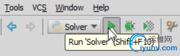

  § 最后,也可以从主工具栏运行脚本,使用临时运行/调试配置“Solve”(运行/调试配置的概念将被更详细地考虑在下一节):
  在任一情况下,PyCharm打开运行工具窗口,并显示了应用程序的输入和输出:

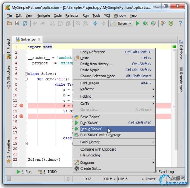

  要开始调试,你必须设置断点第一。要创建一个断点,只需点击左侧装订线:
  接下来,用鼠标右键单击编辑器的背景,并选择调试“Solver”上下文菜单:
  PyCharm启动调试会话,并给出了调试工具窗口。下图对应窗格和选项卡的默认布局:
  在调试工具窗口显示了框架,变量和手表,以及控制台,其中显示所有输入和输出信息的专用窗格。如果你想在控制台总是可见的,只需拖动到所需的地方:
  使用步进工具栏按钮来逐步执行应用程序:
  当你通过申请步骤,每一个到达断点变成蓝色:

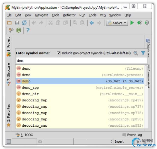

  § 非常有用的是迅速找到任何类,文件或符号的名字的能力。例如,按Ctrl +>
  你可以找到所有下可用的导航命令导航菜单。另外,在本教程只是几个例子
