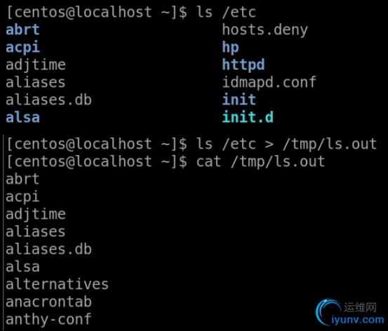

  比如我们可以查看/etc目录,结果默认输入到屏幕上,但我们可以将之重定向到其他设备或文件/tmp/ls.out
  # ls /etc
  # ls /etc > /tmp/ls.out
  # cat /tmp/ls.out

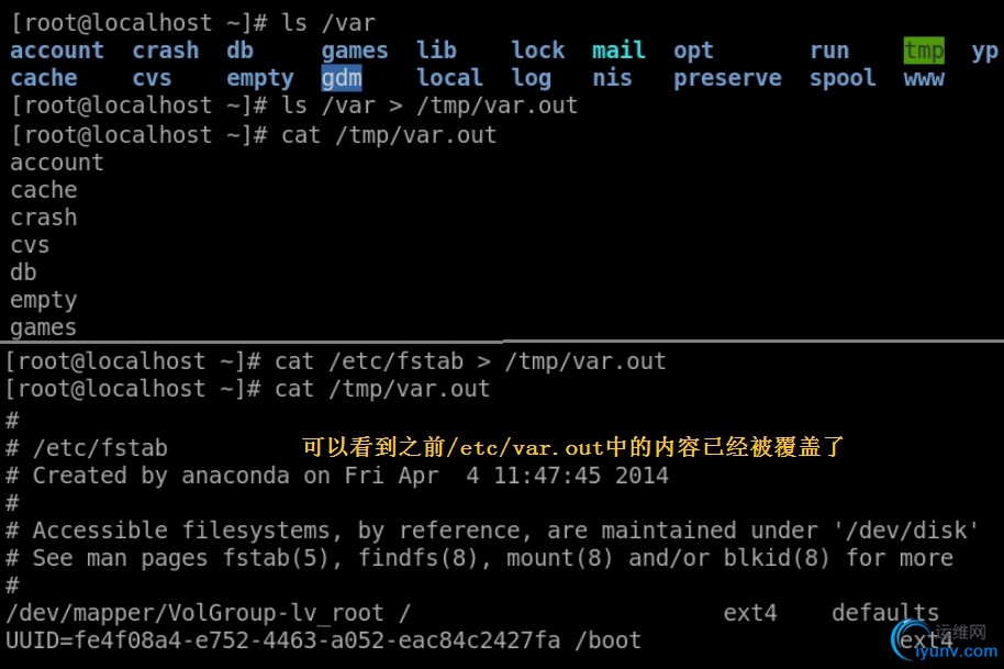

  之前介绍过重定向的命令有两个:> 和 >>。>>的存在是为了解决 > 的缺陷。 使用>重定向会覆盖之前的数据,如以下例子:
  # ls /var > /tmp/var.out
  # cat /tmp/var.out
  # cat /etc/fstab > /tmp/var.out
  # cat /tmp/var.out
  因此使用 > 进行重定向是非常危险的,比如误操作将 ls /var > /etc/fstab, 将会导致系统无法启动。

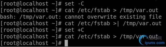

  使用set命令和 -C选项,可以禁止覆盖,注意只对当前shell有效:
  # set -C
  如果被禁止覆盖后仍然坚持使用,表示强制覆盖,可以在 > 后面加上 |:
  # # cat /etc/fstab >| /tmp/var.out
  使用set命令和 +C选项,可以恢复覆盖,注意只对当前shell有效,如果想对所有shell有效,需要修改/etc/profile文件:
  # set +C

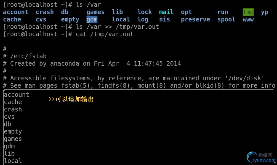

  使用 >> 命令可以进行追加重定向,故 >>是对>的补充:
  # ls /var
  # ls /var >> /tmp/var.out
  # cat /tmp/var.out
  对上述输出重定向进行一个总结:不需要保留原有数据,使用>;需要保留原有数据,使用>>;如果要防止覆盖误操作,可以使用 set -C;

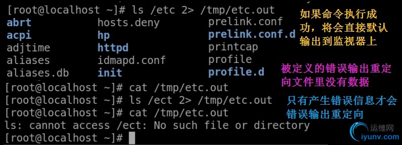

  2.错误输出重定向的命令:2> —— 覆盖错误重定向
  2>> —— 追加错误重定向
  首先来看一个例子:
  # ls /ect > /tmp/etc.out
  # ls /ect
  上述命令无法执行是因为/ect不存在,所以 ls /ect的结果是个错误输出,错误输出和标准输出是不同的输出流,而错误输出无法使用 > 或 >> 重定向。如果要为错误输出进行重定向,可以使用: 2> 或 2>>, 因为2是错误输出的FD。
  # ls /etc 2> /tmp/etc.out// 如果没有产生错误输出,将不会进行输出重定向
  # cat /tmp/etc.out   // 该文件是空的,因为 2>只能进行错误输出重定向
  # ls /ect 2> /tmp/etc.out
  # cat /tmp/etc.out

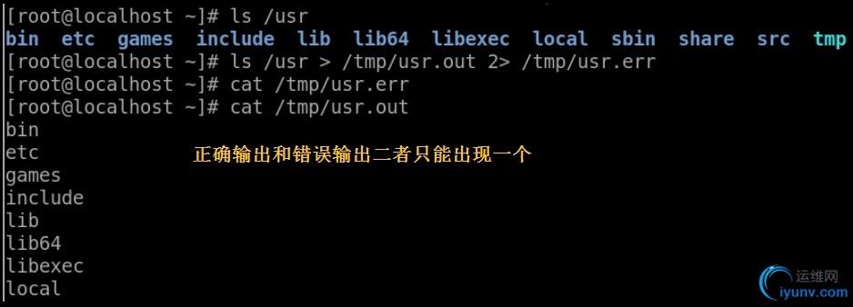

  3.同时重定向标准输出和错误输出:  2> —— 覆盖错误重定向
  2>> —— 追加错误重定向
  COMMAND > /Path/To/StandardOut 2> /Path/To/ErrorOut
  如果想将正常输出和错误输出都重定向,那么同时使用 > 和2>, 或者 >> 和 2>>
  # ls /usr
  # ls /usr > /tmp/usr.out  2> /tmp/usr.err
  # cat /tmp/usr.out
  # cat /tmp/usr.err
