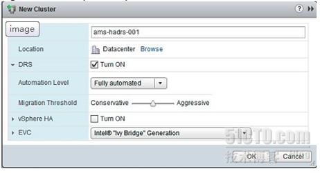

当群集里开启DRS功能,您需要选择自动化级别和设置迁移临界值,当群集在使用时可以手工配置DRS,且不会对提供服务有影响,接下来的步骤将向您展示怎样创建群集开启DRS:
1. 选择登陆到vCenter视图
2. 选择群集
3. 在图46中我们选择建立新的群集
4. 给新群集一个合适的名称,我们建议名称中包含群集的本地位置和序号信息,如ams-hadrs-001
5. 选择位置
6. 选择开启DRS,点击下一步
7. 设置自动级别为全自动
1. 迁移临界值保持默认,点击OK
2. 选择合适的EVC模式(图47)
图46:新建群集
图47:DRS选项扩展
请注意,在选择群集的位置之前无法选择EVC模式。

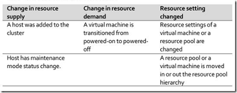

默认情况下,负载均衡的计算线程每五分钟一次,计算群集的不平衡资源,应用资源设置,如果需要,生成迁移建议,在实践中,该线程可能更频繁的被调用,例如,如果检测
群集的资源池结构、操作和事件发生改变,DRS将被调用改变资源供应和资源设置。
表7:事件调用DRS计算
