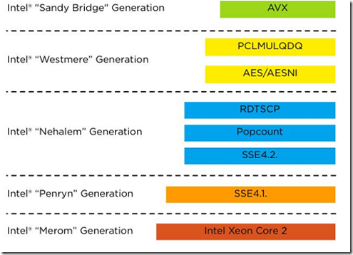

例如:一个群集的一台ESXi主机配置了Intel? Xeon? Core? i7 的CPU,俗称Intel Nehalem,基线选择Intel Nehalem系列 — 这样集群中就有了Intel 的Merom系列,Intel Penryn 系列和Nehalem系列的虚拟机,这样所有的虚拟机就提供了Intel Merom功能加上SSE 4.1,SSE 4.2,Popcount和RDTSCP这些可用功能。
图:49 Intel EVC 基线
当一个配置了32nm的CPU的ESXi主机加入群集,额外的CPU指令,如AES/AESNI和PCLMULQDQ将被自动抑制。

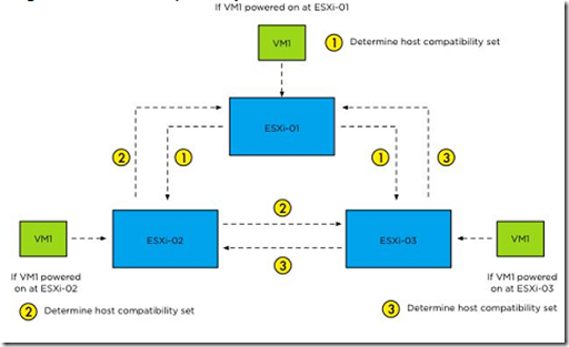

当计算初始位置建议,DRS将为一个主虚拟机和一个辅助虚拟机选择一台主机,DRS定义了一个兼容的主机集,其中包括启用了FT虚拟机的ESXi主机,通过EVC基线,群集中的每个ESXi主机呈现相同的指令集,生成一般的主机兼容性集,例如,当启用EVC,如果虚拟机VM1在主机ESXi-02上开启,其主机的兼容性包含ESXi-01和ESXi-03,因为它可以在这些主机上vMotion这些虚拟机,还可以确认,VM1可以运行在ESXi-03上,且能在ESXi-01和ESXi-02之间vMotion,同样,它也可以在ESXi-02和ESXi-03之间vMotion。
图50:主机兼容性设置
没有EVC,DRS需要确认主机的兼容性,通过计算单独主机兼容性和每个主机之间的兼容性。例如,对于32台主机的群集,计算为N*(N-1),其中N=主机数量*(主机-主机本身)=32*(32-1)=992,除了增加系统开销,如果DRS需要执行这个兼容性检查,那么FT虚拟机的开启将是一个漫长的过程,在初始布局时,DRS还保证了备份虚拟机不会作为主虚拟机在同一台主机上运行。
