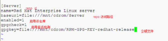

用yum检测开发环境
[iyunv@lly ~]# vim /etc/yum.repos.d/rhel-debuginfo.repo编辑yum客户端

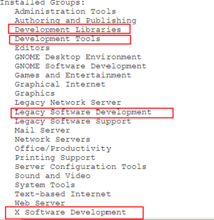

[iyunv@lly ~]# yum grouplist检查开发环境
说明:这里需要有这几个开发环境,我这里,环境已经具备了,要是没有这几个开发环境,       可以用yum groupinstall “开发环境名”即可,
注意:yum安装软件包组时,多个单词的一定要加””

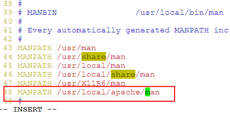

[iyunv@lly man]# vim /etc/man.config
把apache的man手册添加到man路径方便查看apache的man手册

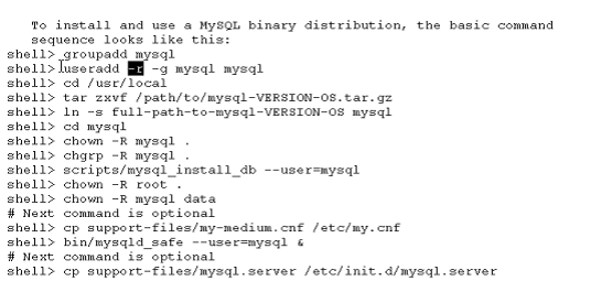

[iyunv@lly mysql-5.6.10]# less INSTALL-SOURCE
mysql的使用说明
6758400_13674883644jRX.jpg 安装mysql的时候需要用到cmake工具

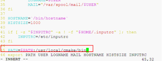

为了日后能快速访问cmake下的bin,把cmke下的bin添加路径
[iyunv@lly cmake]# vim /etc/profile
注意:只有下次进入之后路径才会添加成功

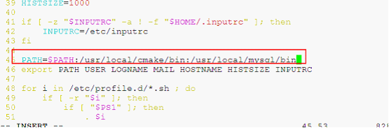

[iyunv@lly mysql]# vim /etc/profile
重新登录一次

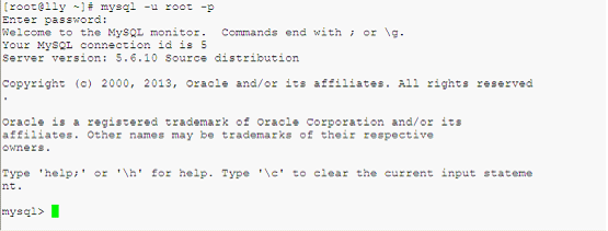

[iyunv@lly ~]# mysqladmin -u root -p password '123'设置一个管理员帐号密码123
[iyunv@lly ~]# mysql -u root -p以后就可以以此帐号登陆了

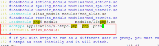

[iyunv@lly php]# vim /etc/httpd/httpd.conf
在apache的配置文件中会自动添加modules/libphp5.so模块
[iyunv@lly ~]# service httpd restart重启apache

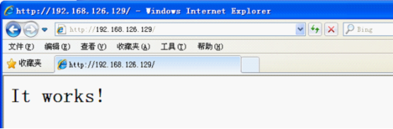

1.测试apache
浏览器输入http://192.168.126.129

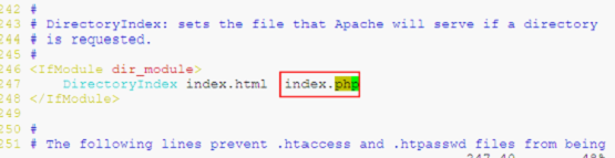

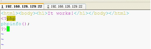

2.测试php
[iyunv@lly htdocs]# mv index.html  index.php  把apache的测试页改为php
[iyunv@lly htdocs]# vim index.php

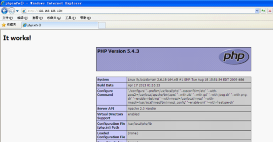

刷新浏览器出现如下界面
至此,apache和php完美结合了。。。

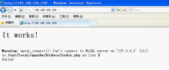

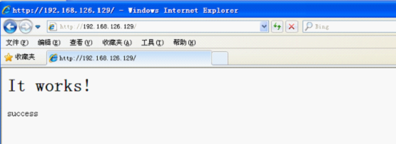

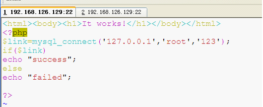

3.测试php和mysql的结合是否成功
刷新浏览器
[iyunv@lly htdocs]# service mysqld stop关闭mysqld服务时也显示正常
到这里 apache 和mysql、php已经完美结合在了一起。linux+apache+mysql+php的web环境架构已经形成了
