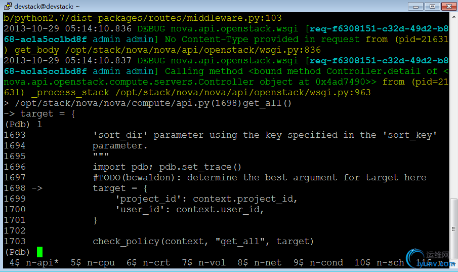

  1.      修改代码
  在需要调试的地方加入:
  import pdb; pdb.set_trace()(以在nova/compute/api.py:get_all()中加入pdb为例)

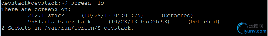

  显示有两个screen

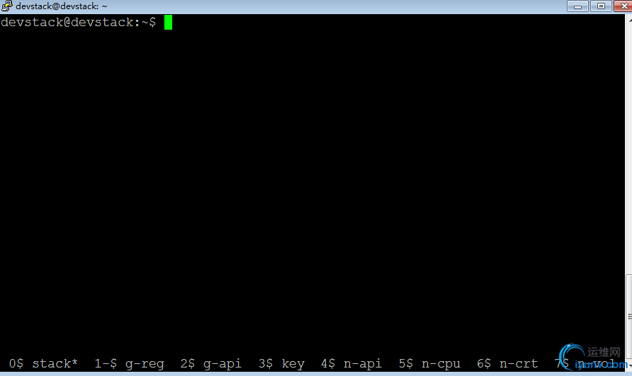

  screen –x stack
  进入如下界面:
  最下一行表示,每一个进程都有一个screen。带*号的表示当前的screen,可以同时按下ctrl+a+8和ctrl+a+2分别前进和后退,来切换不同的screen.

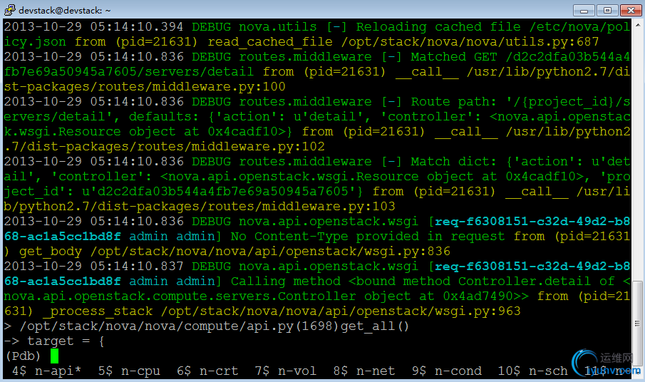

  4.      在0$中输入nova list;切换到4$ n-api:
  5.      开始使用pdb进行调试
