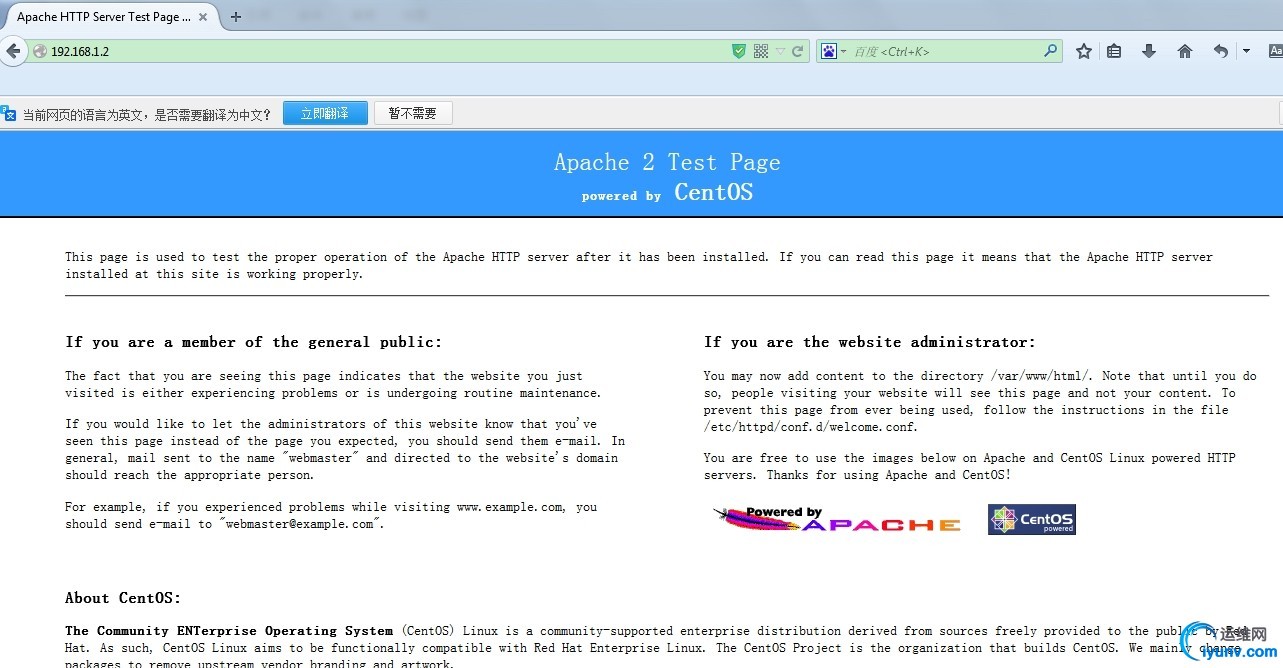

2、验证安装是否成功
wKioL1UovumDgcy-AAZ8QD0cCSs955.jpg 测试是否支持php环境
[iyunv@jacken ~]# cd /var/www/html/
[iyunv@jacken html]# ls
[iyunv@jacken html]# vim phpinfo.php
[iyunv@jacken html]# cat phpinfo.php
phpinfo();

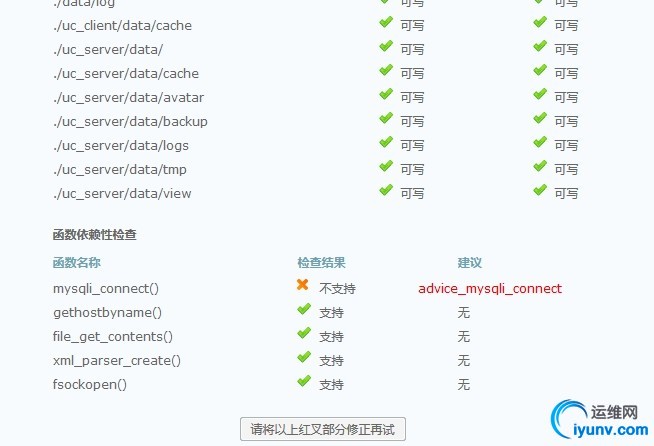

[iyunv@jacken html]# chmod -R o+w config/ data/ uc_*
此时目录已可写,但是出现mysql链接不支持
[iyunv@jacken upload]# yum -y install php-mysql
[iyunv@jacken upload]# /etc/init.d/httpd restart
Stopping httpd:                                            [  OK  ]
Starting httpd:                                            [  OK  ]

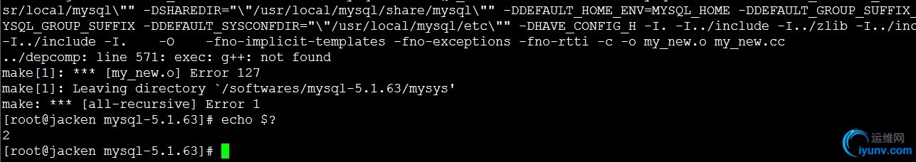

报错
[iyunv@jacken mysql-5.1.63]# yum –y  install ncurses-devel
[iyunv@jacken mysql-5.1.63]# ./configure --prefix=/usr/local/mysql --enable-assembler && make && make install
报错
[iyunv@jacken mysql-5.1.63]# yum -y install gcc-c++

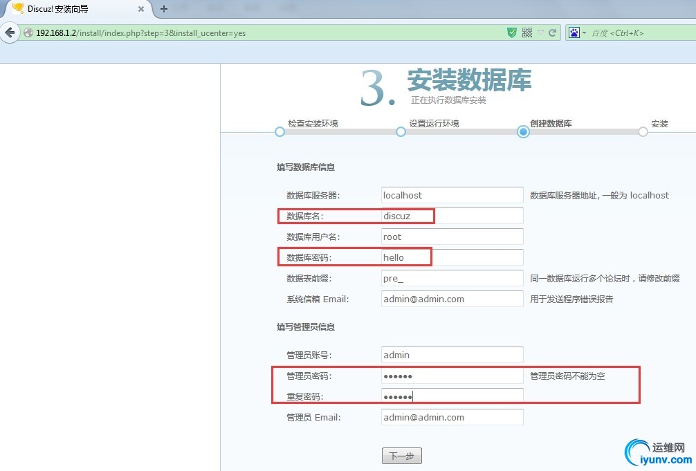

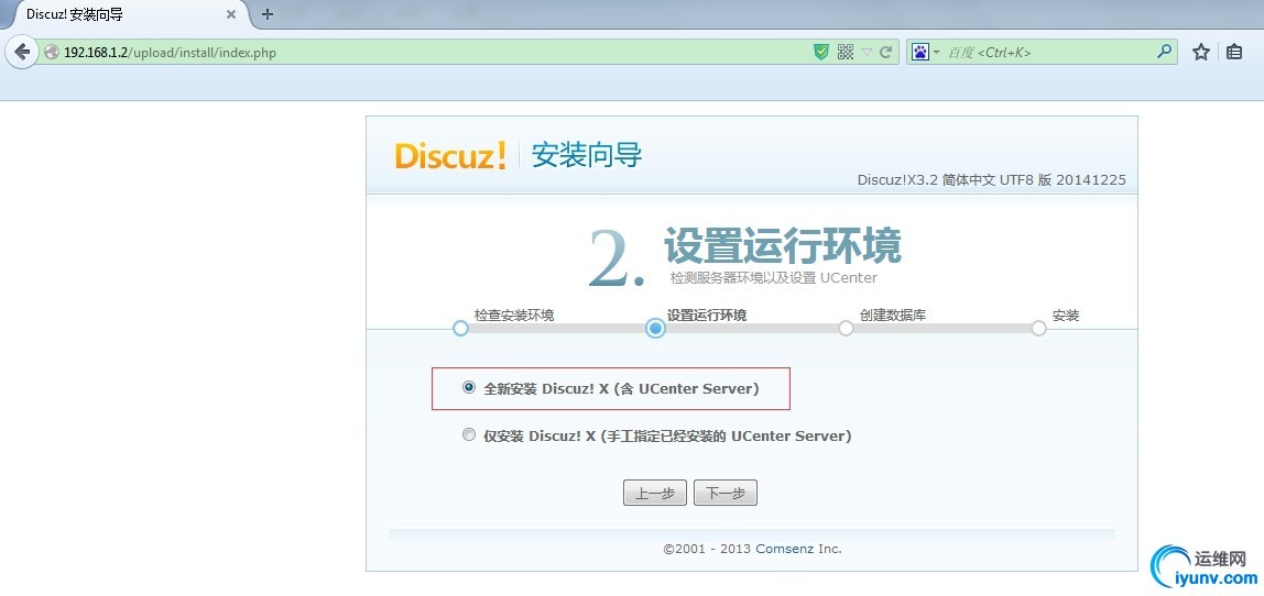

然后访问IP安装discuz论坛,如下图,选择“我同意”

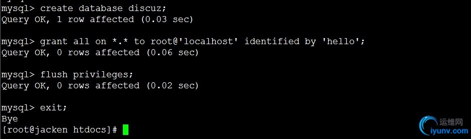

进入如下界面,数据库安装,如果不存在则需要新建数据库并授权。
数据库创建及授权命令如下:
点击下一步

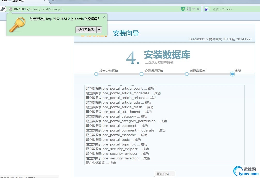

安装完成,点击访问
管理员登录
自此LAMP环境整合并搭建成功,通过IP直接访问即可
