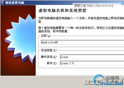

  2.在VirtualBox上创建虚拟机
  操作系统选择Linux,版本选择Linux 2.6

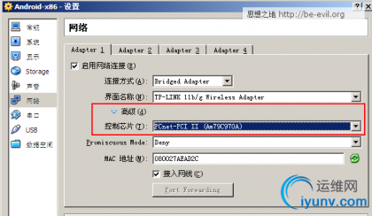

  首先是调整网卡,连接方式建议选择bridged adapter这样虚拟机在局域网中有独立IP可以方便访问,然后控制芯片要选择为PCnet-PCI II,否则Android-x86无法识别网卡

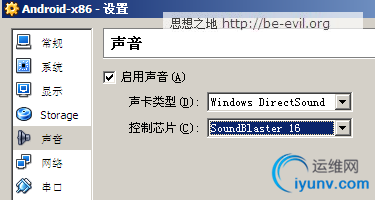

  如果你想有声音的话需要在声音设置面板将控制芯片设置为soundblaser 16

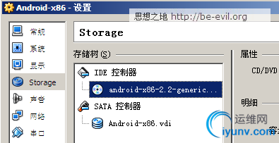

  把虚拟机的光驱设置为我们刚才下载的Android-x86 iso之后,启动虚拟机

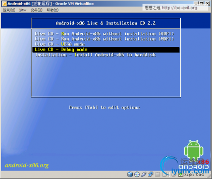

  虚拟机启动后,你可以看到下面的画面
  第一和第二的项目是让你不用安装体验高、中DPI的Android-x86,有兴趣的话可以先运行体验一下x86的速度
  我们要安装Android到硬盘,选择最后一项后回车
Installation - Install Android-x86 to harddisk

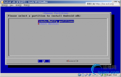

  接下来我们会进入安装界面,界面效果如下

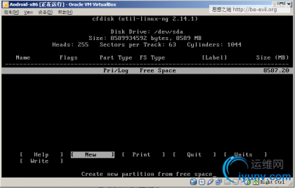

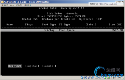

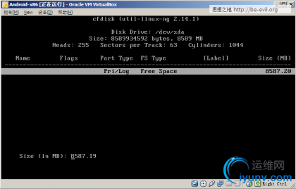

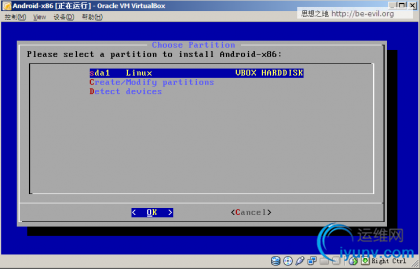

  我们选择Create/Modify partitions来创建分区

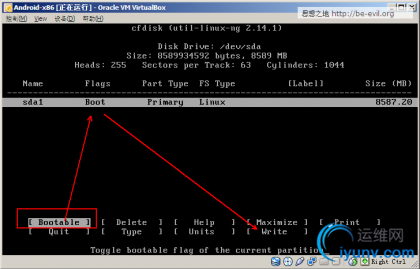

  首先我们选择new来创建新分区
  选择Primary创建主分区
  分区大小采用默认大小即可
  然后我们设定该分区可以引导(选中Bootable后回车),这是分区的flag会显示boot,然后我们再选择write将修改写入到硬盘(选择write之后还需要输入yes来确认)
分区完毕后再选择quit即可退出,退出后,我们就能看到刚才分配的新分区被识别出来了

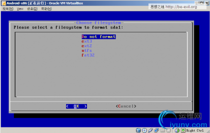

  按下回车选择该分区,这时会询问采用什么分区格式格式化分区,建议选择ext3
  选择好格式后系统会再跟你确认一遍,输入yes安装就会开始了

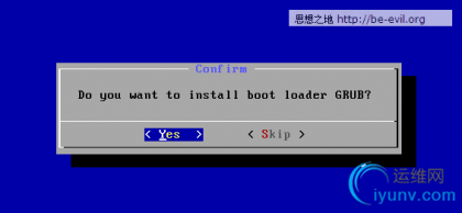

  安装中途会询问你是否安装Grub,这里一定要选择YES,因为我们后需要Grub来自定义启动Android

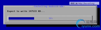

  安装Grub的时候会询问你是否将/system目录安装为读写模式(设为读写可以更方便的debug,但是会占用更多的空间和安装时间),选择yes
  回车后安装就会开始了

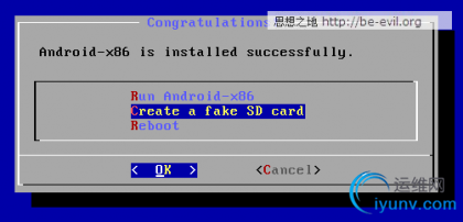

  安装结束后,会弹出一个菜单
  三个选项分别是
  运行Android
创建一个虚拟SD卡
重启

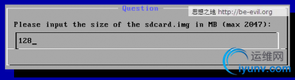

  因为我们开发肯定会用到SD卡,所以在此我们创建一个虚拟SD卡
  创建时会询问SD卡的大小,根据你的需要设定即可,我在此设定的是128MB
  回车后安装程序就会开始初始化sd卡了

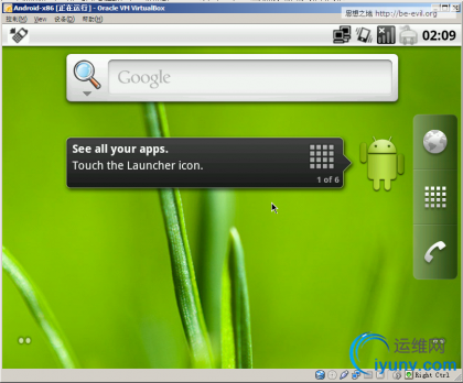

  格式完毕后,会提示重启,此时退出虚拟机光驱中的系统盘后重启,重启后就能进入Android系统了
  注意使用在Android系统中使用鼠标的时候需要设置Virtual Box禁止自动鼠标独占,否则鼠标在Android中无法正常使用

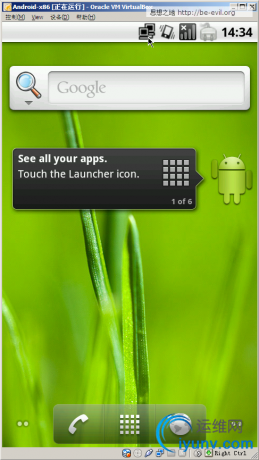

  Android-x86运行截图:

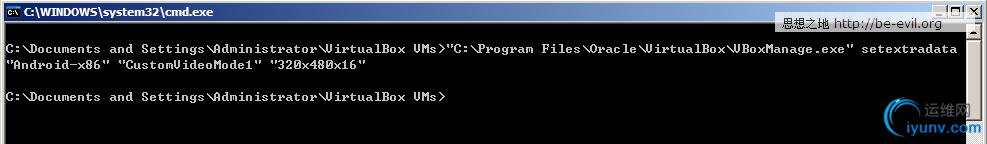

  在这里我们需要使用VirtualBox提供的命令行工具来给你的虚拟机添加一个自定义分辨率,例如我想添加一个现在流行的手机屏幕分辨率 480x800,那么我们输入的命令如下
  "C:\Program Files\Oracle\VirtualBox\VBoxManage.exe" setextradata "Android-x86" "CustomVideoMode1" "480x800x16"
  上面的命令中,加粗的部分是要根据你自己电脑上的情况进行修改的,相关解释如下:
  是Virtual Box命令行工具VBoxManage.exe的完整路径,请根据你电脑上安装的VirtualBox的实际路径修改
  注意:如果路径中含有空格请使用双引号将整个路径包起来
  Android-x86
  这个是虚拟机的名称
  480x800x16
  这个是自定义的分辨率,请根据自己的需要修改,后面的16指的是16位颜色,请勿修改
  如果你想增加更多的分辨率,请修改参数后多次运行该命令即可

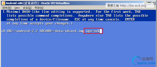

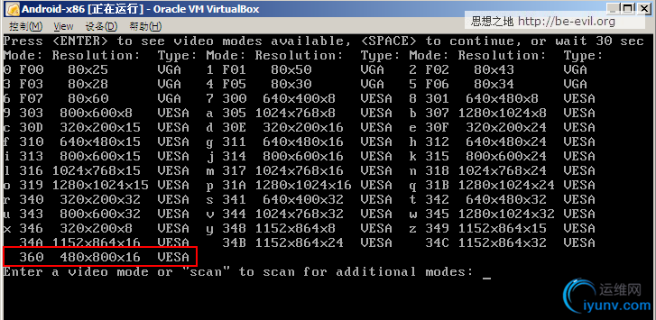

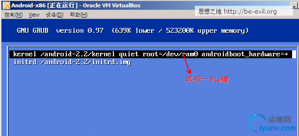

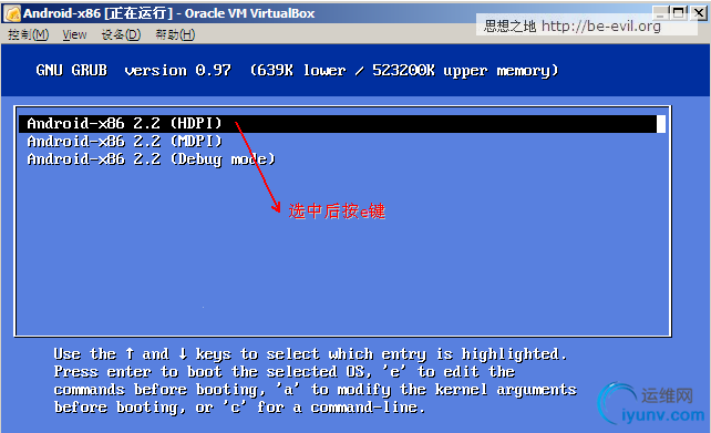

  修改完毕之后,启动虚拟机,在Android的启动画面选中选项后按两次e键编辑内核启动参数,增加一个参数 vga=ask,具体流程如下
启动画面按e键
  进入新画面后再按一次e键
  这时进入内核参数编辑状态,增加参数 vga=ask

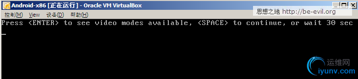

  编辑完毕后按回车保存修改结果,这时会回到上一个页面,此时按下b键启动
  此时系统会提示你按回车进入分辨率选择界面,我们按回车继续
  进入页面之后,你可以看到所有系统支持的分辨率,这时请寻找你刚才设定的分辨率,在下图中,可以找到在先前设定的 480x800的分辨率,注意其前面的16进制代码360,如果想以该分辨率启动虚拟机,我们就输入360再回车即可
  回车后Android就会按照你设定的分辨率来启动了,下图是以480x800分辨率启动的Android-x86虚拟机截图

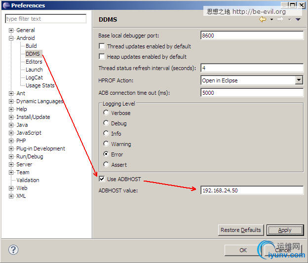

  此时我们打开eclipse,进入android开发插件的设定界面,选择ddms,勾选 Use ado host, 并在ADT host value 一栏填写虚拟机的ip地址,具体界面请参看下图

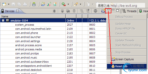

  选择ok保存后,在ddms界面的device菜单上选择重启adb服务,重启后,就能看到ddms连接上虚拟机了
  接下来就能和平常一样在虚拟上运行和测试你的Android程序了,enjoy~
