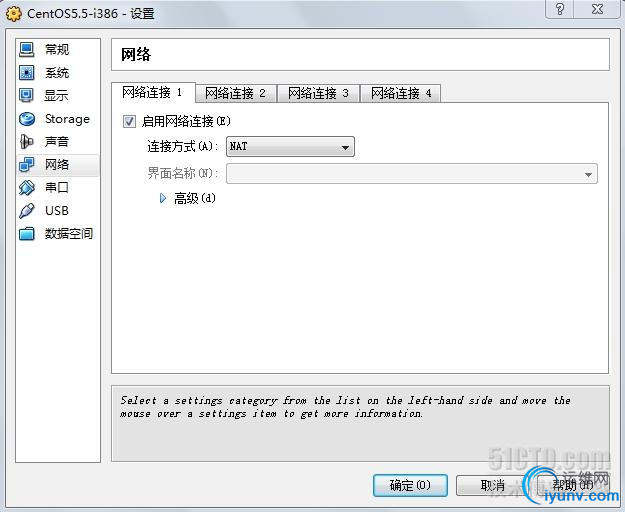

  7. VirtualBox网络配置
  VBox中,可以为同一个虚拟机添加四个网卡,对不同的网卡进行不同模式的设置。比如说,添加两块网卡一块的连接方式为NAT,另一块为Host-only Adapter,这样客户机既可以安全上网,也可以和主机通信。
  NAT模式
VBox默认是NAT(网络地址转换)方式,Guest OS(客户机系统)装好后(联网方式设为DHCP),就可以直接连网。 使用NAT方式,客户机访问网络由主机提供(其实是通过主机的NAT服务器,这是VirtualBox内置的)。在这种方式下,客户机的网络地址外网不可见,因此外网访问不了客户机,而且主机也无法通过网络访问客户机,要想将主机上的一些资料上传到客户机,是做不来的。

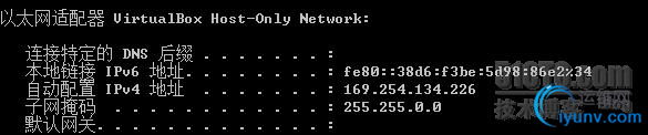

  测试时,主机IP是10.8.5.24的内网地址,主机下查看VBox的IP,结果如下:
  从客户机内部看, 客户机本身的IP地址是10.0.2.15的内网地址,网关是10.0.2.2,使用route命令,查看结果如下:
  主机能ping通169.254.134.226(从主机下查看的客户机IP),但不能ping通客户机10.0.2.15(从客户机内部查看的客户机本身的IP地址);客户机ping不通169.254.134.226,但客户机能ping通主机(主机IP是10.8.5.24),并且能正常上网。

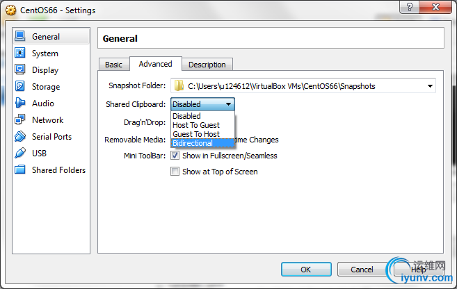

  9.  如何设置虚拟机与主机之间能够相互复制粘贴?
  在VirtualBox中选定虚拟镜像后,点击”Settings“按钮,在Generla->Advanced下,Shared Clipboard默认为Disabled,将其修改为Bidirectional就可以了。
