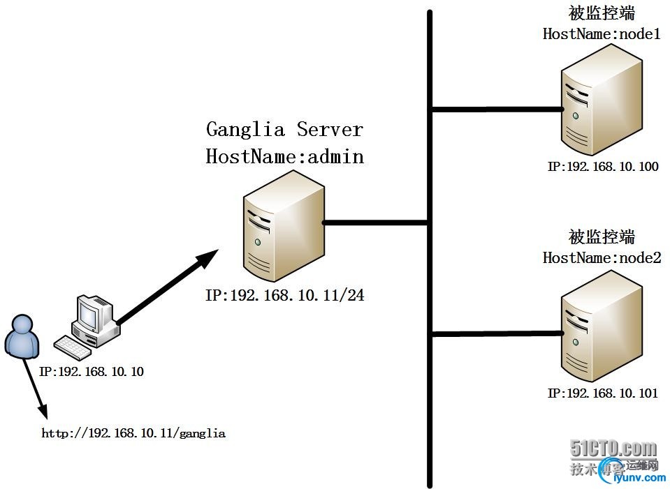

实验环境如下图所示
1.上图中三台机器均为rhel 5.8 x86_64,三台机器IP地址和主机名已按上图设置完毕
2.各软件版本如下
◆.confuse-2.7.tar.gz
◆.ganglia-3.2.0.tar.gz
◆.rrdtool-1.4.5.tar.gz
3.管理节点(admin),hosts文件已添加完毕,如下所示
192.168.10.11       admin
192.168.10.100  node1
192.168.10.101  node2
4.本次实验ganglia通信采用单播方式

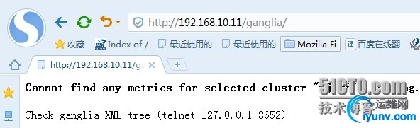

七:访问ganglia server
1.http://192.168.10.11/ganglia,因为此服务器被配置为“单收”,所以会出现下面的网页显示(有被监控端后,显示正常)

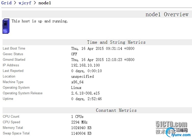

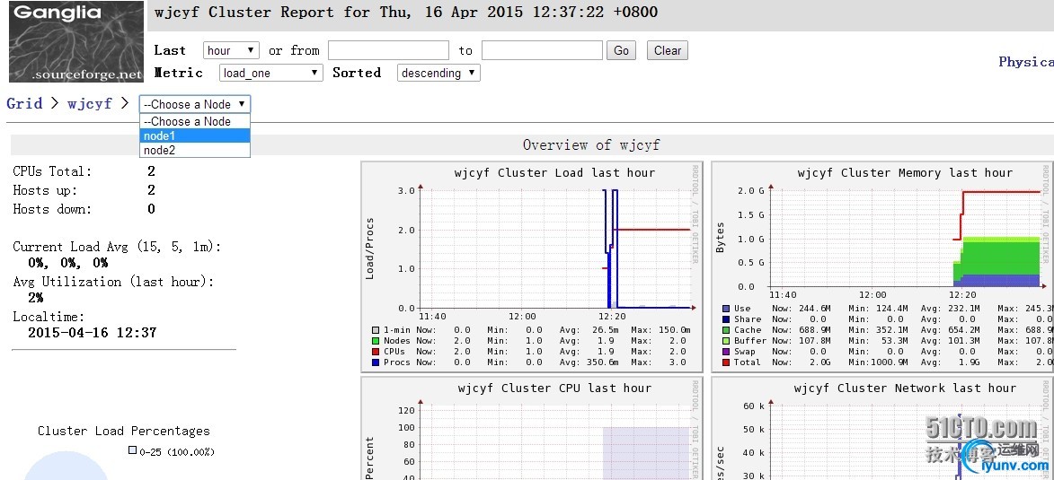

五:重新访问ganglia server,则可正常显示node1和node2的信息,如下列图中所示
