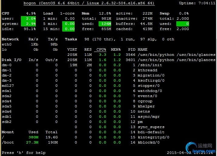

glances命令用法[epel]:
进程查看工具
      常用选项:
-b: 以Byte/s为单位显示网卡设备数据交换速率;
-d: 关闭磁盘I/O功能模块;
-f /PATH/TO/SOMEFILE:设置输出文件的位置及格式;把
-o HTML|CSV:使用HTML/CSV格式

glances支持远程模式:
  即可以以C/S模式工作:
     Server: 以监听模式启动glances;
     Client: 以远程模式启动glances,远程连入指定服务器,并显示Server上的相关性能数据;
  服务模式:
   glances -s -B 本地IP地址
      -B: 用于指明监听的本地地址;
  客户端模式:
   glances -c 服务器IP地址
      -c: 用于连入的服务器的地址;
例:   在192.168.1.108上执行glances -s -B 192.168.1.108
在192.168.1.106上执行glances -c 192.168.1.108
注意:可能由于防火墙的原因无法连接
