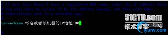

将 #ServerName www.example.com:80 前面的 # 去掉
将图中的汉字部分,修改成为拥有的域名或者IP 地址

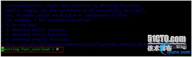

修改PHP 的配置文件:
# vim/etc/php.ini
如图中,将overload 的值修改为 0. 即关闭状态。如果不做修改且没有配置 PHP 的 cache 软件,后面打开网页配置时提示有错误。
* 注:如果使用 PHP 的 cache 软件,例如 Xcache 可以开启此项。

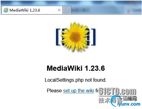

通过浏览器进行设置
浏览器中输入: http:// ip /wiki/index.php
* 注:上面ip可以根据httpd.conf里面的设置来访问,/wiki/是上面创建的目录。

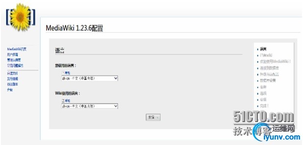

打开页面之后,可以进行 WEB 页面来配置相关信息。如下图:
点击 set up the wiki 来进行设置。
可以选择中文。

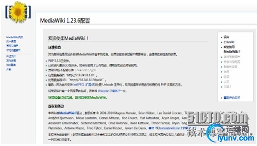

这里是检查现有环境的是否正常。
图中的提示,是现在的 PHP 环境没有能够实现完全的 unicode 正常化,但并不会影响使用,如果要实现正常化,可以安装 PHP 的组件来解决。

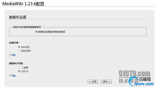

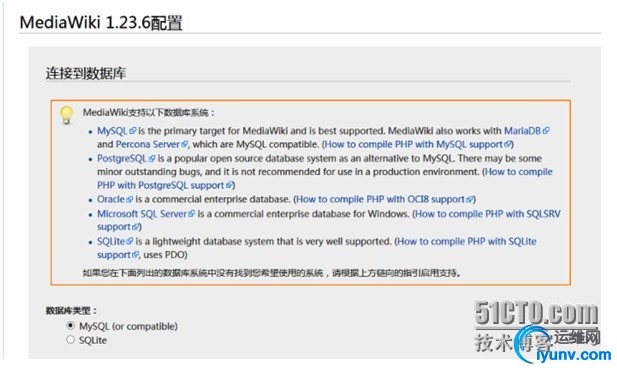

这一页开始配置安装的数据库:
这里选用了 mysql 数据库:
这里的教程是使用本地数据库,数据库名为刚才创建的数据库: wikidb ,账号密码与前面教程提到的一致即可,当然也可以使用 root 账户,但是不推荐这样设置;数据库表可以留空,不用设置。
点击继续之后:选择数据库引擎与字符集,推荐如图中设置:

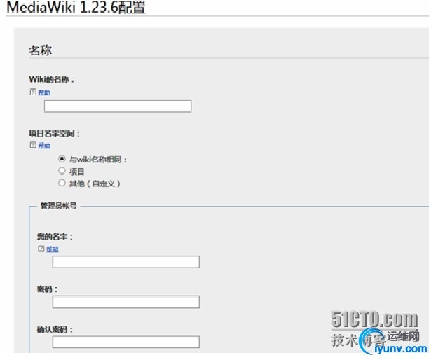

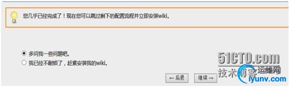

接下来的内容根据自己的实际情况进行设置:
填完上述内容之后,可以选择下面的选项:

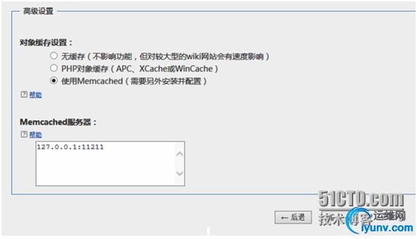

进入这里,可以设置对 web 的缓存,开放程度等等。

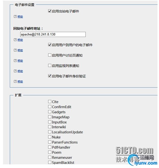

配置发送邮件与插件:

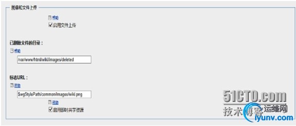

配置是否可以启动上传信息:
最起步的地方安装了 memcached , memcached 的默认端口号是 11211 :提示连接不上,在 /etc 目录下找到 memcached 的配置文件,修改可访问地址和端口号,重启 memcached 服务即可。

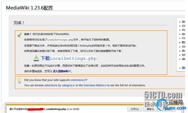

继续之后,配置完成。还有一步需要完成。这时候页面会弹出来一个配置文件,需要放到与 index.php 在同一目录下:
先保存这个文件到本地,然后通过管理工具,将该文件传送到 CentOS 系统对应的目录中即可。前面安装 lrzsz, 如果是用 ssh 协议连接控制的 centos 系统,可以在 index.php 的目录下执行 rz 来接收这个文件。

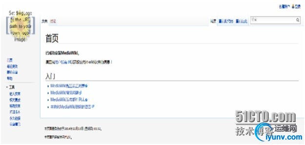

保存完毕之后,点击进入我的 WIKI ,就可以进入正常使用了。
