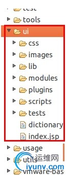

  ucloudstack采用的是前后端分离的架构,就是说前端可以选择使用web、swing甚至其它的界面,都可以。
  我们来看cloudstack的UI信息吧,所有的cloudstack的UI都在{cloudstack_home}/cloudstack/ui目录下。
  用firefox打开工程,打开firebug,找到login.js,在100行加上断点。
  执行登录,这时就会触发断点,让我们看看发生了什么:
  最终是使用jquery的ajax来提交post请求给服务器端,也就是说,manager server提供给我们的是一组API,我们可以通过http的请求方式提交请求。

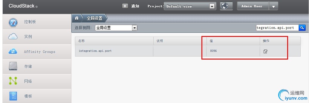

配置8096端口
  8096端?口?, 不?需?要?验?证?即?可?进?行?API调?用?. 在?所?有?的?3.0.1版?本?全?新?安?装?时?, 这?个?端?口?都?是?默?认?被?禁?用?的?. 你?可?以?通?过?下?面?的?设?置?启?用?8096(或?使?用?其?它?端?口?号?):
  • 确?保?第?一?个?管?理?服?务?器?安?装?并?运?行?.
  • 设?置?你?期?望?的?端?口?号?到?全?局?配?置?参?数? integration.api.port.
  • 重?启?管?理?服?务?器?.
  • 在?管?理?服?务?器?的?节?点?上?, 创?建?一?个?防?火?墙?规?则?以?便?允?许?访?问?这?个?端?口?.
