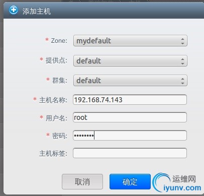

cloudstack主机添加不成功
  CloudStack正常启动,添加区域、提供点和群集都正常,但是添加主机时提示添加不成功。
  先添加主机:
  然后出现提示:
