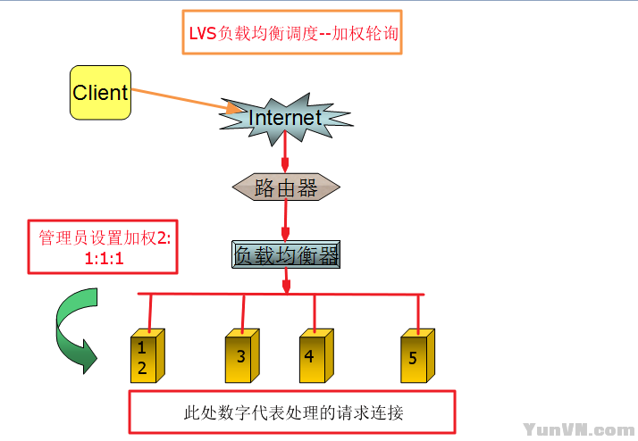

  •       2、加权轮叫调度(Weighted  Round-Robin  Scheduling),加权轮叫,简称WRR。该算法可以解决服务器间性能不一的情况,它用相应的权值表示服务器的处理性能,服务器的缺省权值为1。假设服务器A的权值为1,B的权值为2,则表示服务器B的处理性能是A的两倍。加权轮叫调度算法是按权值的高低和轮叫方式分配请求到各服务器。权值高的服务器先收到的连接,权值高的服务器比权值低的服务器处理更多的连接,相同权值的服务器处理相同数目的连接数。

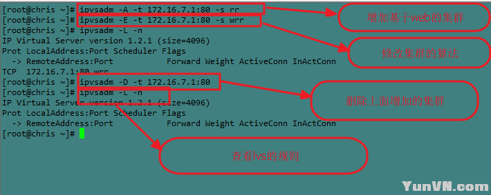

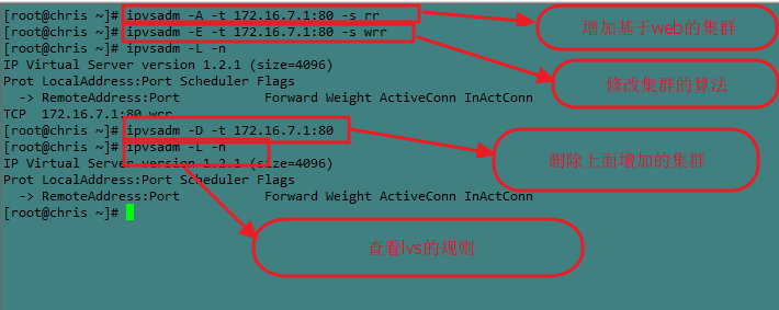

  •       fg:添加一条基于http的集群
  •          ipvsadm -A -t 172.16.7.1:80 -s rr
  •    修改集群:-E
  •       fg:修改上面增加的集群算法为wrr
  •          ipvsadm -A -t 172.16.7.1:80 -s wrr
  •    删除集群:-D
  •       fg:删除上面增加的集群
  •           ipvsadm -D -t 172.16.7.1:80
  •    清空集群计数器:-Z
  •        ipvsadm -Z
  •    清空所有集群的配置:-C
  •        ipvsadm -C
