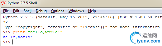

1.2 使用Python交互解释器
  通过使用交互解释器(开始菜单 --> 所有程序 --> Python文件夹中可以看到)我们可 以很快且直观的检验Python的语句的使用方法,不过在交互解释器中的所有输入会在它退出的时候被清空,所以如果想真正把代码保存起来还是把它保存为一 个纯文本文件。在Windows中安装Python之后,交互解释器以两种方式存在,二者没有太大的区别,只是显示的方式不一样:有基于Python GUI的IDLE,和基于Windows 命令行的。推荐还是使用IDEL,因为相对于命令行的交互解释器来说,IDLE更友好,我们在IDEL中输出一个Hello,world:
  Python交互解释器对于我们学习初学Python是很有裨益的,更多交互解释器的知识点可以参考这里:http://www.pythondoc.com/pythontutorial27/interpreter.html

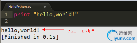

1.3 安装Sublime Text 2
  在这里使用的代码编辑器是Sublime Text 2(http://www.sublimetext.com/),Sublime Text本身就是用Python写的,在配置Python的环境变量之后我们可以直接在Sublime Text中编写Python代码,输入Ctrl + B执行代码:
