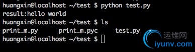

  那么我们换一种写法,我们把print_str方法换到另外的一个python模块中:
  然后运行程序:
  这个时候pyc文件出现了,其实认真思考一下不难得到原因,我们考虑一下实际的业务情况。

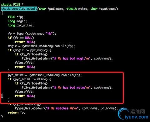

  我们来看一下import过程的源码吧:
  这段代码比较长,我们只来看我标注了的代码,其实他在写入pyc文件的时候,写了一个Long型变量,变量的内容则是文件的最近修改日期,同理,我们再看下载入pyc的代码:
  不用仔细看代码,我们可以很清楚地看到原理,其实每次在载入之前都会先检查一下py文件和pyc文件保存的最后修改日期,如果不一致则重新生成一份pyc文件。
