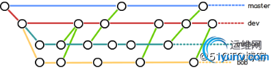

  使用分支的原则:
  对于分支的应用,建议大家以这样的原则来:
  • master分支是非常重要的,线上发布代码用这个分支,平时我们开发代码不要在这个分支上。
  • 创建一个dev分支,专门用作开发,只有当发布到线上之前,才会把dev分支合并到master
  • 开发人员应该在dev的基础上再分支成个人分支,个人分支(在自己pc上)里面开发代码,然后合并到dev分支
  dev分支合并bob分支的命令是:
  git checkout dev   //先切换到dev分支,然后
  git merge bob

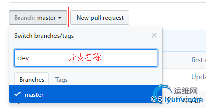

  在GitHub上创建一个dev分支:
  创建完成:

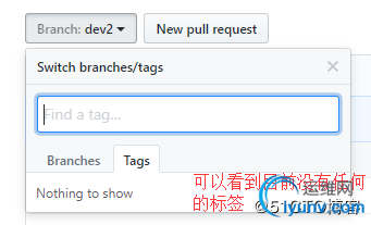

  现在查看远程仓库的分支,可以看到多了一个dev2分支:

  这时候再看远程仓库可以发现多了个v1.0标签:
